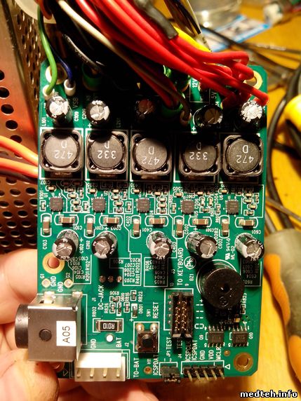

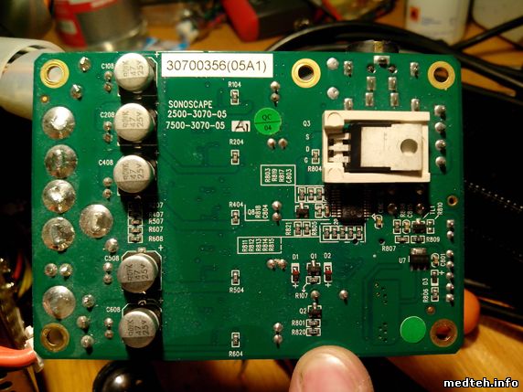

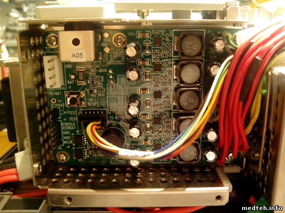

Э-эхДата: Понедельник, 18.Май.2015, 22:42 | Сообщение # 10
У вас сообщений: 89
Приветствую всех. Вот фотки блока питания. На плате нашлась кнопка Reset, которая оживила аппарат, но не горит индикатор наличия сетевого питания, хотя оно есть и распознается контроллером корректно (идет зарядка АКБ, если отключить АКБ, то аппарат работает), индикатор АКБ горит всегда зеленым светом. Попробовал разрисовать схемку, уперся в ногу контроллера на которой все время висит +5В, однако там должен быть 0В при наличии сетевого питания. Получается один хрен блок питания менять, ну или оставить всё как есть и не заморачиваться.
ElyaДата: Среда, 27.Май.2015, 10:45 | Сообщение # 11
У вас сообщений: 395
АКБ проверяли? цепь заряда? этож портативный аппарат, возможно, по аналогии с кардиографами, там батарейка должна быть рабочая всегда.
Э-эхДата: Воскресенье, 31.Май.2015, 20:39 | Сообщение # 12
У вас сообщений: 89
Elya, приветствую. Да, я всё проверил. И АКБ и зарядка исправных. На плате стоит PIC контроллер и светодиоды индикации режимов подключены прямо к выводам контроллера. Мне думается, что либо прошивка попортилась или порт, выход один - будем менять плату блока питания когда дадут добро.

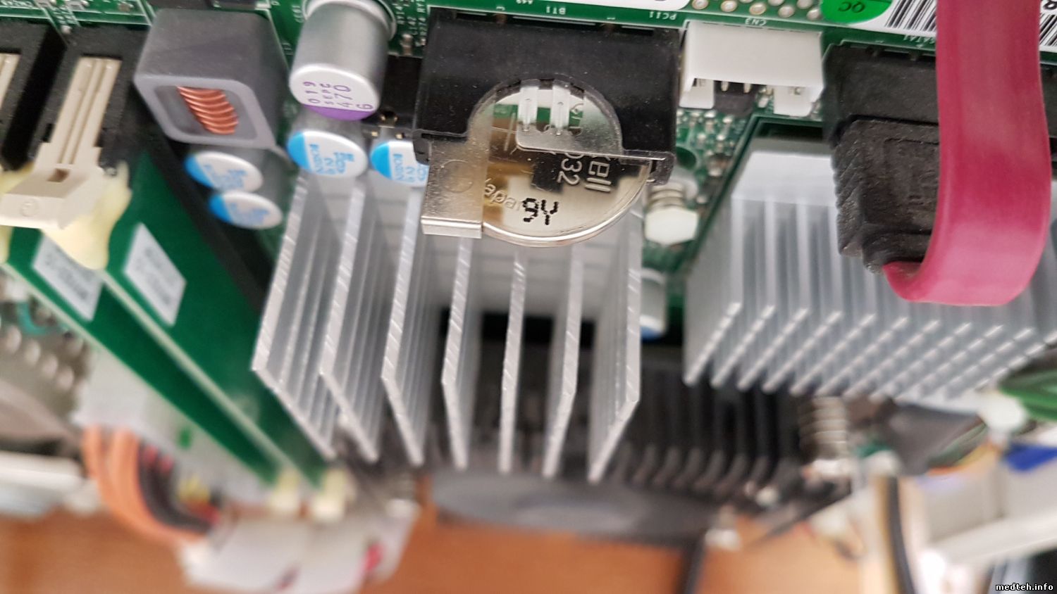

polovnikovdenisДата: Четверг, 21.Сен.2017, 14:32 | Сообщение # 17
У вас сообщений: 63
Цитата extrimity ()
p.s. Кто-нибудь знает пароль на вход в биос?
Пароль сбрасывается с извлечением батарейки

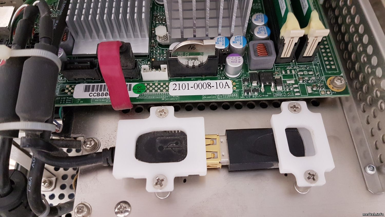

polovnikovdenisДата: Четверг, 21.Сен.2017, 14:50 | Сообщение # 18
У вас сообщений: 63
А что за USB устройство на фото? Для чего нужно?
Viber & WhatsApp: 89226477916
extrimityДата: Воскресенье, 24.Сен.2017, 15:10 | Сообщение # 19
сервисный инжинер
Наверное ключи либо опции.. unknown
shtempelДата: Воскресенье, 24.Сен.2017, 17:18 | Сообщение # 20
У вас сообщений: 289
medteh
Лицензия на фильтр зернистости,выткните-нифига не увидите.Microscan.
