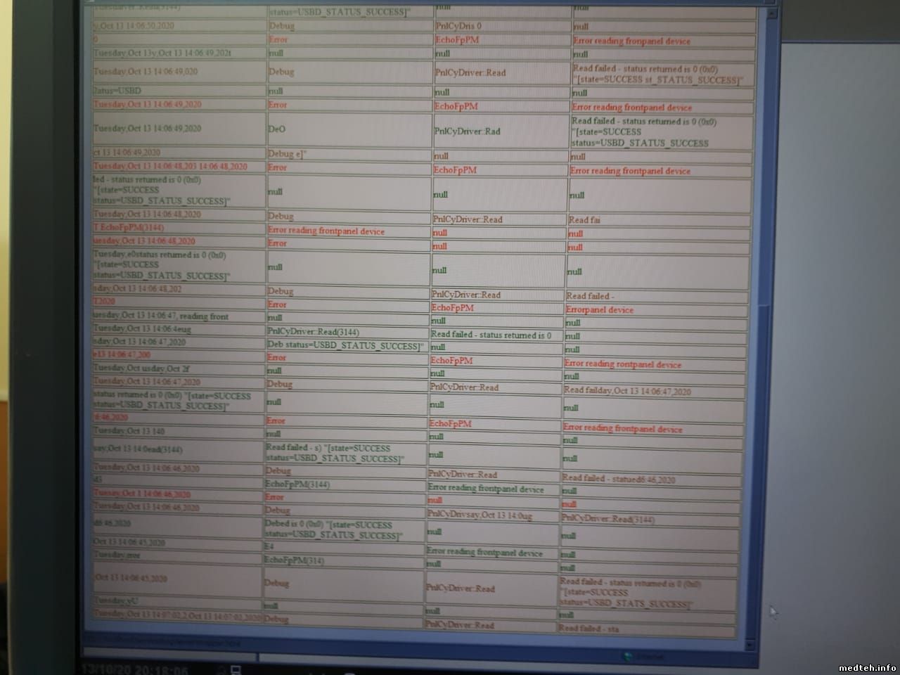

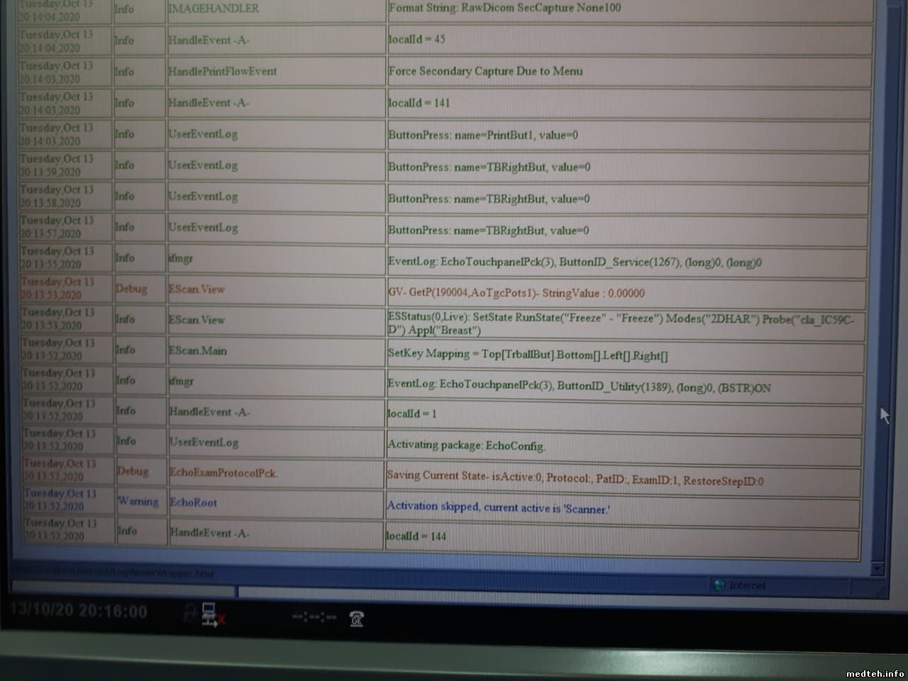

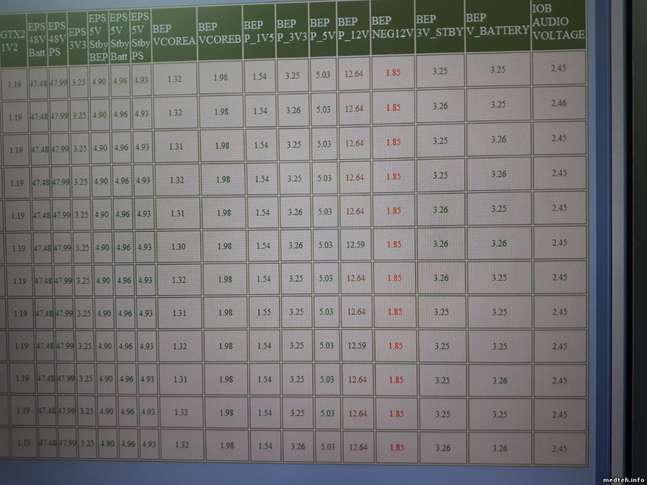

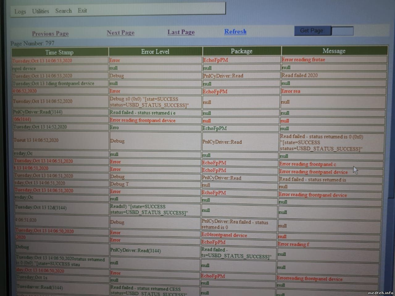

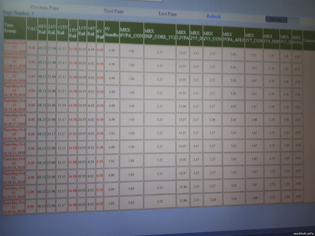

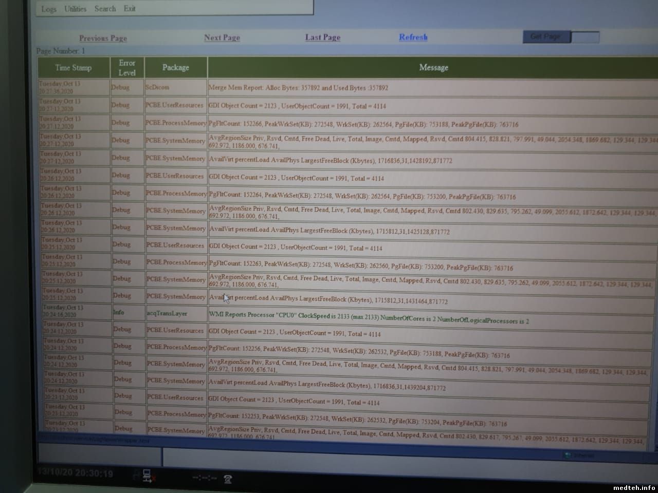

Коллеги всем добрый день, аппарат стал периодически зависать, не отвечать, стало отображаться окно перезагрузки, провели полное ТО с чисткой и заменой паст, диагностика через сервисное меню ничего не показала, сфоткали логи ошибок, подскажите кто сталкивался от куда начать, в чем может быть проблема? Вчера даже уже сенсор погас, после перезагрузки проблема уходит до следующего раза.

Kontrol panel iletişim hatası ve BEP ünitesinde-12V problemi görünüyor. PC kasası içindeki voltajları ölçtün mü?
Ошибка связи с контрольной панелью и проблема -12V в блоке BEP. Вы измеряли напряжения внутри корпуса ПК?
Control panel communication error and -12V problem appears in BEP unit. Did you measure the voltages inside the PC case?

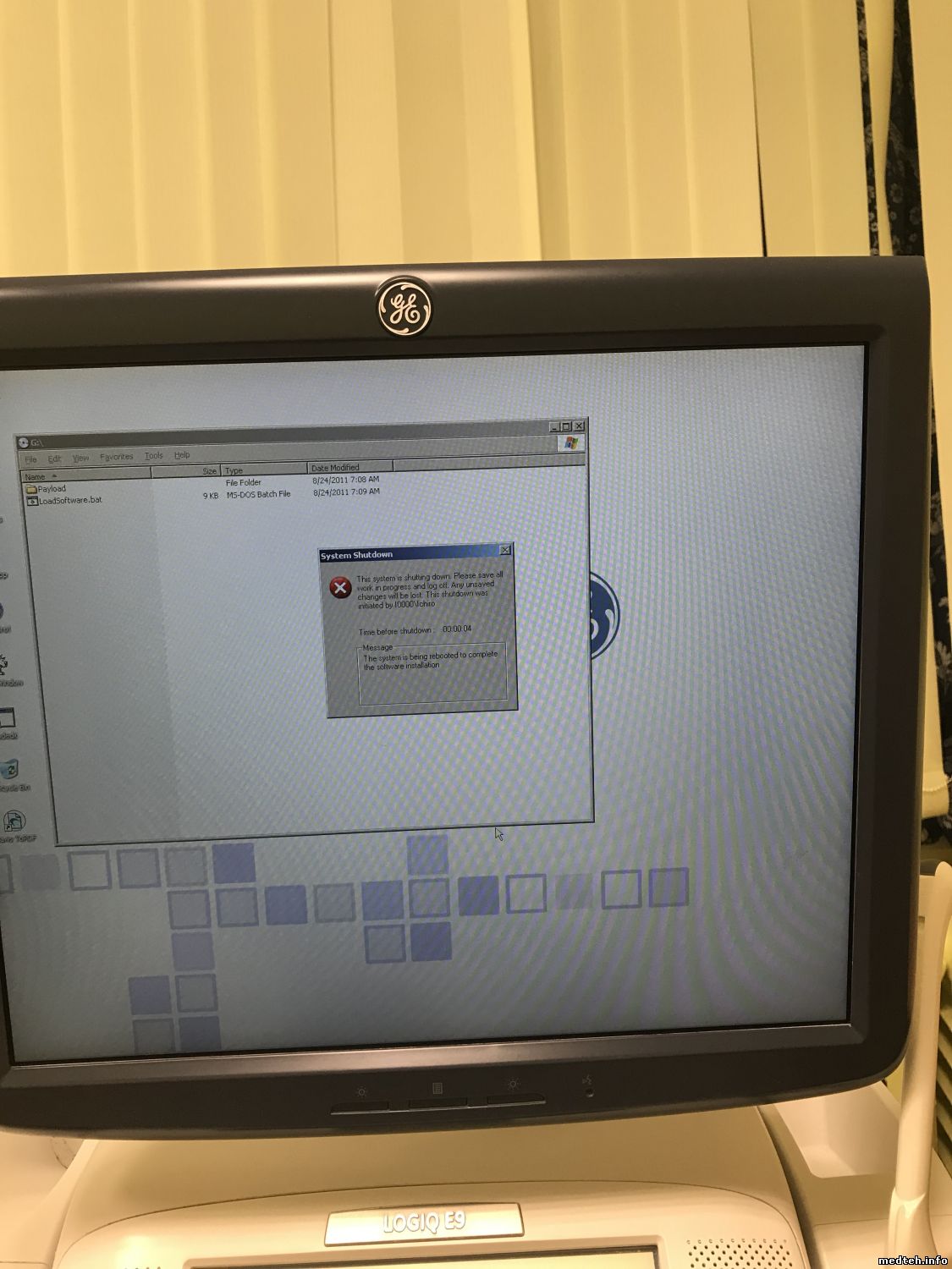

Слетело ПО. Диски имеются, стал переустанавливать. Система с образа восстанавливается без проблем, а вот при установке приложения возникли проблемы. На завершающем этапе установки вываливается вот такое сообщение (см. картинку). После этого система перезагружается и выдает сообщение The license is not valid on that system, и окошко с предложением ввести номер лицензии. Имеется также распечатка с лицензией(5 групп по 5 символов), но ввод не помогает. Жесткий диск снял и прогнал тестами, на удивление хорошо сохранился для 9-летнего. Что делать дальше, не очень понятно. Может, кто-нибудь даст совет?
Штатная перезагрузка после установки.
Ключ привязан к версии ПО и к Hardware ID. Проверьте соответствие.
