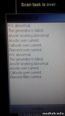

Господа, может кто-то встречался СТ NeuSoft NeuViz Dual?
В инверторе пробило конденсатор 47мкф 900ва, пробило силовой ключ CM400DY-24A. Заменили оба ключа конденсатор схемы на блок инвертора схемы нет. Сейчас при разогреве трубы гентри не вращается высокое идёт потом соответственно ошибка генератора. Гентри находит дом в ручном режиме вращается.
