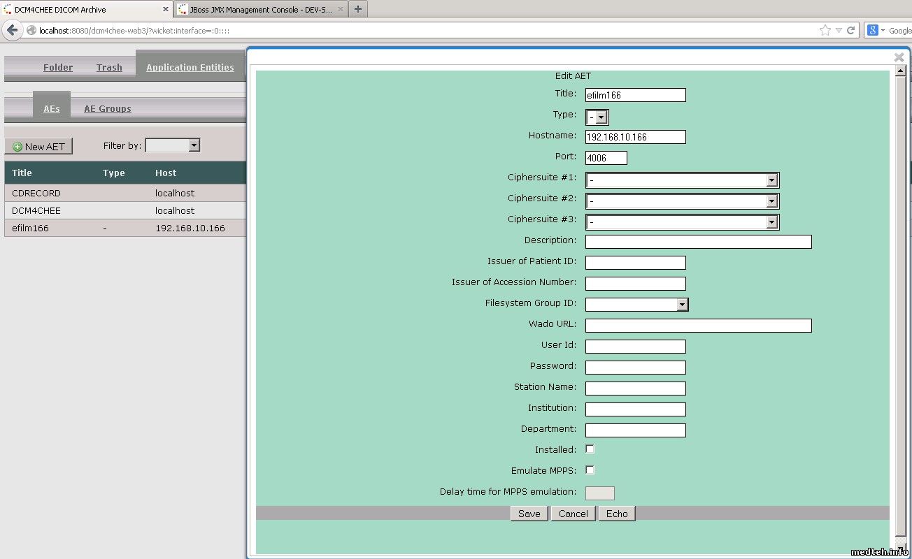

настройка AET, порта в dcm4che вроде понял
а как настроить worklist в dcm4che, чтоб врачи могли получить исследования запросом к dcm4che архиву?
navesДата: Понедельник, 09.Фев.2015, 13:00 | Сообщение # 9
У вас сообщений: 1070
в веб-интерфейсе в разделе
Application Entities
добавьте параметры просмотровой станции
ворклисты это обычно для приборов используется, чтобы на самих приборах лаборантам не нужно было набивать реквизиты пациентов.

а Type с параметром "-", что значит?
Frau_FogelДата: Понедельник, 23.Фев.2015, 13:36 | Сообщение # 11
У вас сообщений: 84
PACS админ
Цитата naves ()
"-", что значит?
оставь -
