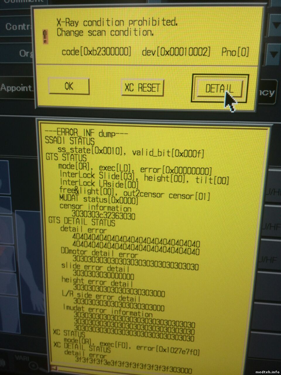

Доброго времени суток.
На 32-ом после загрузки ещё до прогрева вылетает ошибка и всё, ек. Иногда неожиданно прогрев проходит и работать какое-то время возможно, а потом опять та же ошибка и всё. Подскажите, пожалуйста, в чём может быть проблема? Почитав предыдущие темы: проблема, вроде, с холодильником, но детализация ошибки не совсем идентична. Хотелось бы из кода большей конкретики, если это возможно.
sledgeДата: Суббота, 11.Июл.2015, 21:19 | Сообщение # 2
У вас сообщений: 192
А трубку давно меняли? С трубкой меняли теплообменник? Аппарат не стоял ли долго без работы?
Alex-novoДата: Воскресенье, 12.Июл.2015, 08:35 | Сообщение # 3
У вас сообщений: 59
Большой
Ошибка по датчику потока, холодильник как минимум под замену. А лучше всего трубу и холодильник менять вместе, так как за время эксплуатации охлаждающая жидкость превращается в весьма неприглядную субстанцию. И при замене одного холодильника остатки жидкости в трубе могут привести к той же ошибке.
СамоделкинДата: Воскресенье, 12.Июл.2015, 11:08 | Сообщение # 4
У вас сообщений: 45
Ногинск
Трубе - 200 тыс. сканов. Месяца 2-3 аппарат стоял
СамоделкинДата: Пятница, 17.Июл.2015, 17:59 | Сообщение # 5
У вас сообщений: 45
Ногинск
Пардон за неверную информацию, трубе действительно 200 тыс., а вот простоял аппарат чуть более года без работы. Это критично? Загустело масло ( или что там выступает в качестве хладогента) или залип датчик потока? Возможно как-то реанимировать ( прогреть, погонять)?
Alex-novoДата: Суббота, 18.Июл.2015, 18:39 | Сообщение # 6
У вас сообщений: 59
Большой
Постараюсь ответить на ваши вопросы:
- в качестве хладагента выступает этилен - гликоль, со временем в нём появляется осадок.
- то что аппарат простоял более года, да критично, т. к. вышеупомянутый осадок отлежался и превратился в самые настоящие хлопья, которые и забили датчик потока.
- реанимировать путём прогрева, прогона маловероятно. Уже пробовали, к сожалению не помогает.
- по поводу ремонта холодильника, не знаю, сам не занимался и не знаю людей которые это делали. В общем не рекомендую.
Своё мнение я выразил в предыдущем посте.
