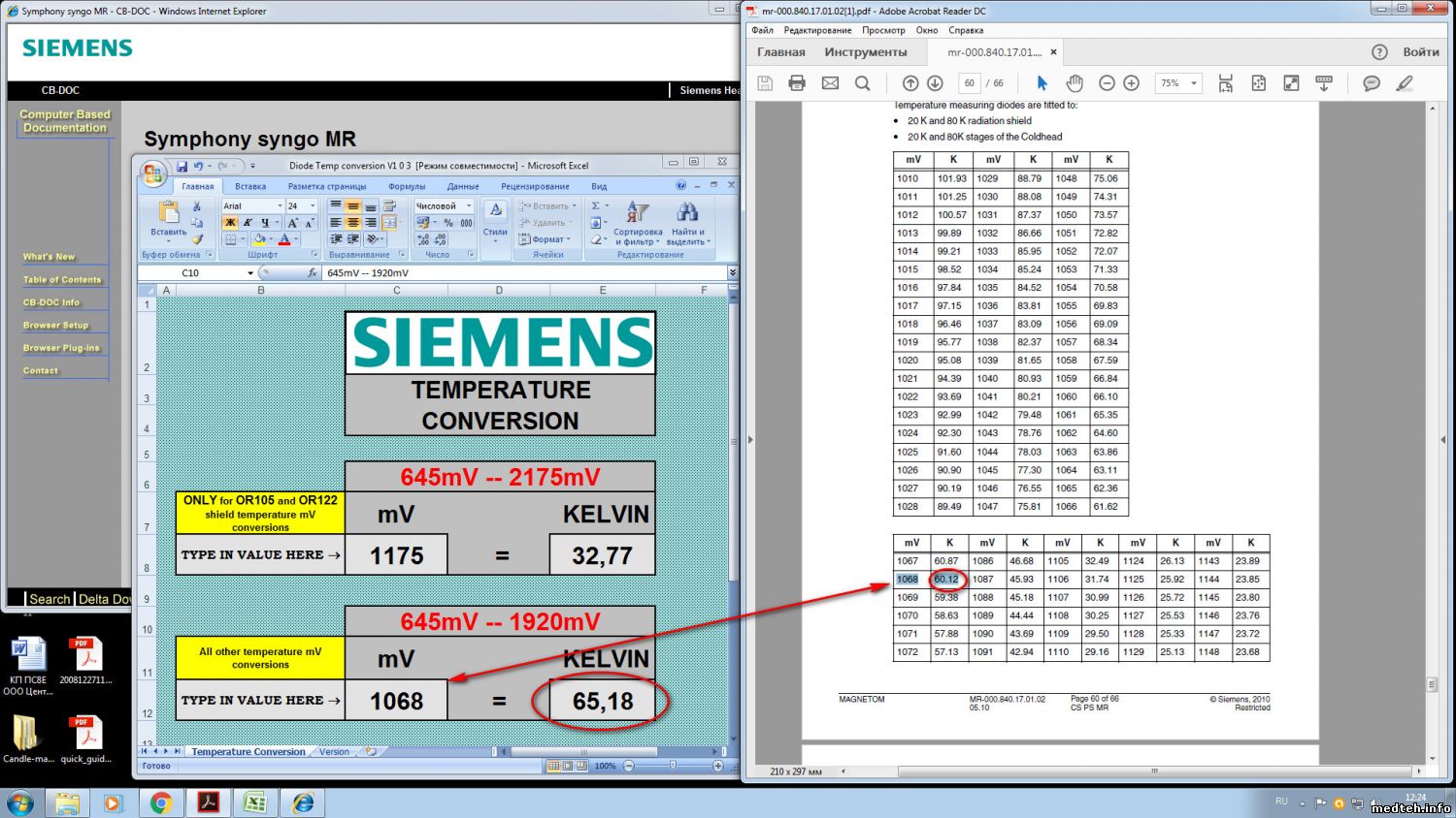

LeontevДата: Вторник, 14.Фев.2017, 12:29 | Сообщение # 65
У вас сообщений: 91
Цитата mri-service ()
у меня есть таблица в exel перевода мВ в кельвины. могу поделиться если нужна кому
О, у меня тоже есть такая таблица, НО, почему то с таблшутенгом данные не совпадают(см вложение)
может у Вас другая?
