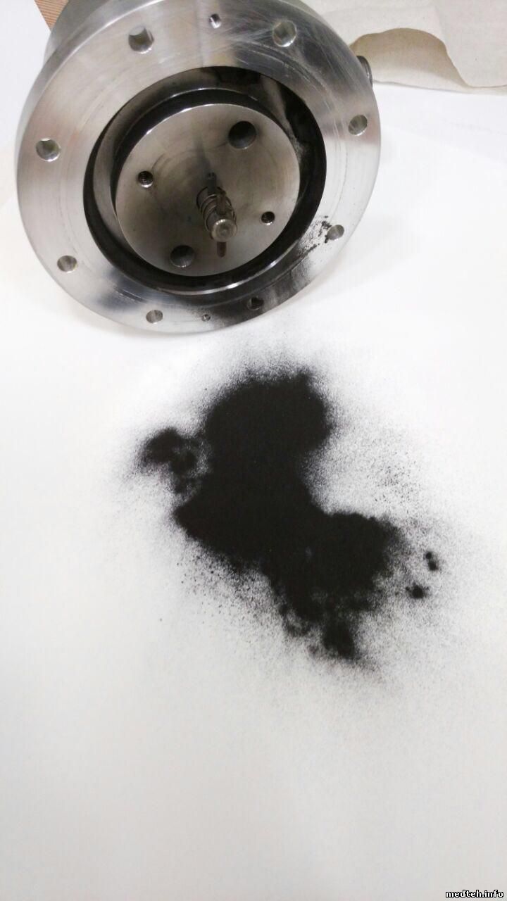

VladValerich, rofl А вот это фото в тему про восстановленные адсорберы!
Если обмотки живы, то мотор чинится. Проверить можно и на столе - обычный синхронник на 220вольт.
Конденсатор фазосдвигающий на 3-ю фазу и в розетку - проверено.
Обязательно проверить разъём мотора изнутри на прогар. Он как раз напротив порта сапплай, откуда уголь плевало.
-=Vladimir=-
VladValerichДата: Среда, 01.Мар.2017, 09:44 | Сообщение # 92
У вас сообщений: 167
Инженер мрт
Рязань
Цитата KVI ()
VladValerich, А вот это фото в тему про восстановленные адсорберы!Если обмотки живы, то мотор чинится. Проверить можно и на столе - обычный синхронник на 220вольт.Конденсатор фазосдвигающий на 3-ю фазу и в розетку - проверено.Обязательно проверить разъём мотора изнутри на прогар. Он как раз напротив порта сапплай, откуда уголь плевало
он наглотался гадости и после прочистки "мяукает" и гремит. заменили его к чертям.
