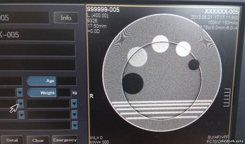

Прошу помощи с Toshiba Aquilion 32. Появился кольцевой артефакт на изображении. Что может быть?
ZergДата: Пятница, 21.Июн.2013, 16:34 | Сообщение # 90

2Zergio: детектор это детектор, платы это платы. По фото не совсем ясно - центр кольца совпадает с центром снимка? Если нажать F3, то появится "прицел", лучше с ним фотографировать. На 99% уверен, что проблема с платами, если центры совпадают

sledge, да центры совпадают (на фото фантом смещен немного). Уже третий аппарат встречаю с такой проблемой, сначала думал что каллибровка поможет, но увы. Для тошибы такие неисправности характерны?
ZergДата: Суббота, 22.Июн.2013, 20:33 | Сообщение # 93

Я, наверное, неточно выразился. Под детектором я имел ввиду то, куда вставлены платы, т.е. правильнее назвать его main detector. А с Ref-детектором в данном случае все в порядке.
sledgeДата: Воскресенье, 23.Июн.2013, 01:33 | Сообщение # 94
У вас сообщений: 192
Ну иметь ввиду можно что угодно, детектор - это детектор. Платы вставляются не в детектор, а в корзину под ним. А референс детктор - это тоже отдельная вещь.
