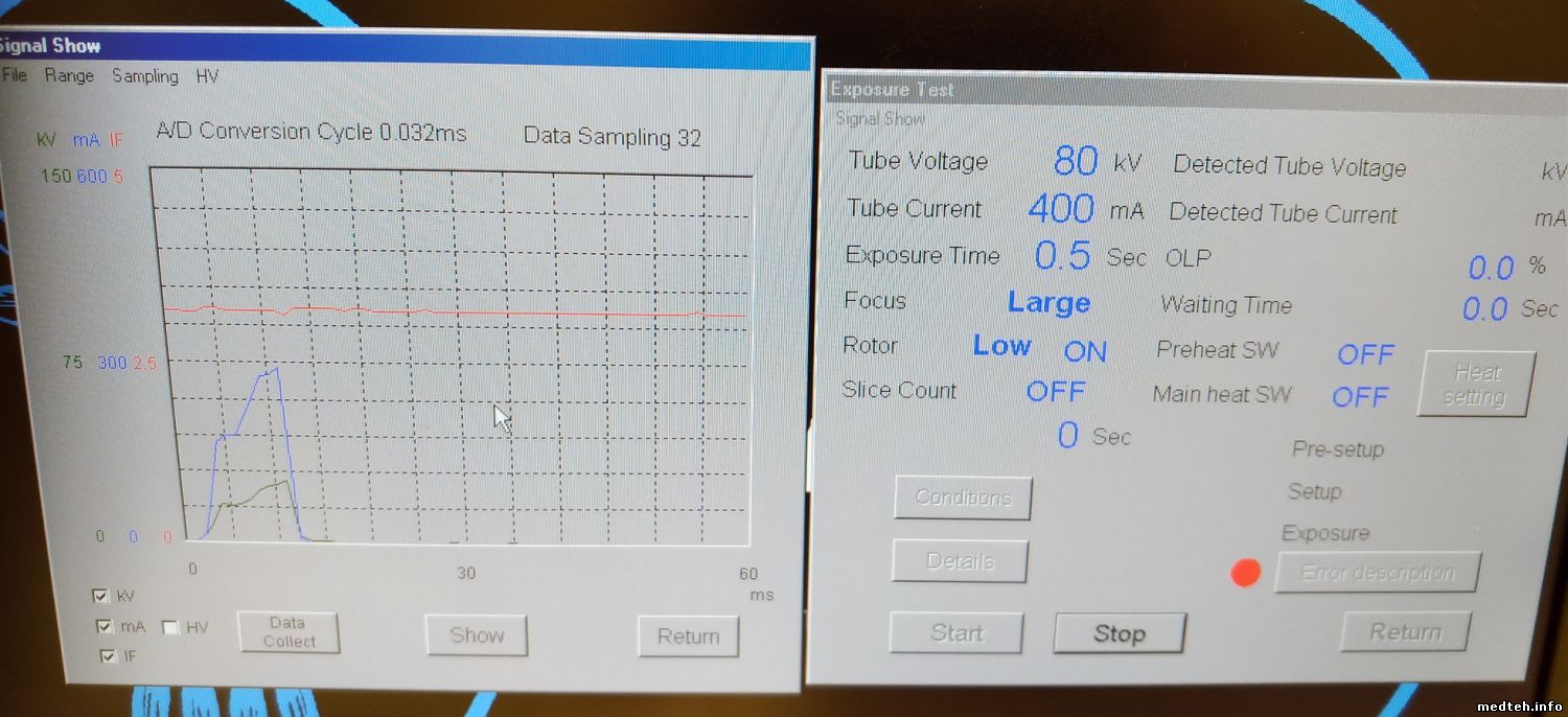

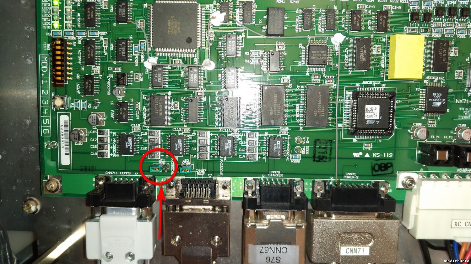

При "удачном" подключении (когда программой ХС-тест сразу не выдается сообщение <frame error> или <parity error> debug monitor показывает такое сообщение :
Aleks
AlexP1572Дата: Среда, 08.Июл.2020, 15:51 | Сообщение # 167
Луганск
Проблема с подключением кабелем к плате ХС решена ! Если кому интересно : на плате ХС нужно было переключить JP1 в положение 2-3 . JP1 расположен прямо рядом с разъемом CNN711 COMMS и подписан как JP1 RXD.

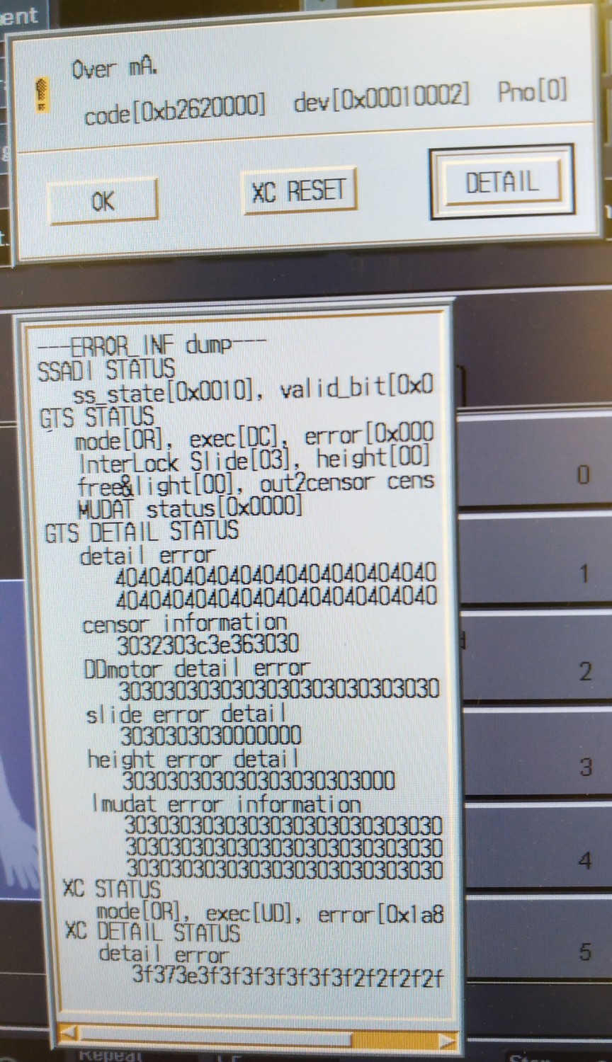

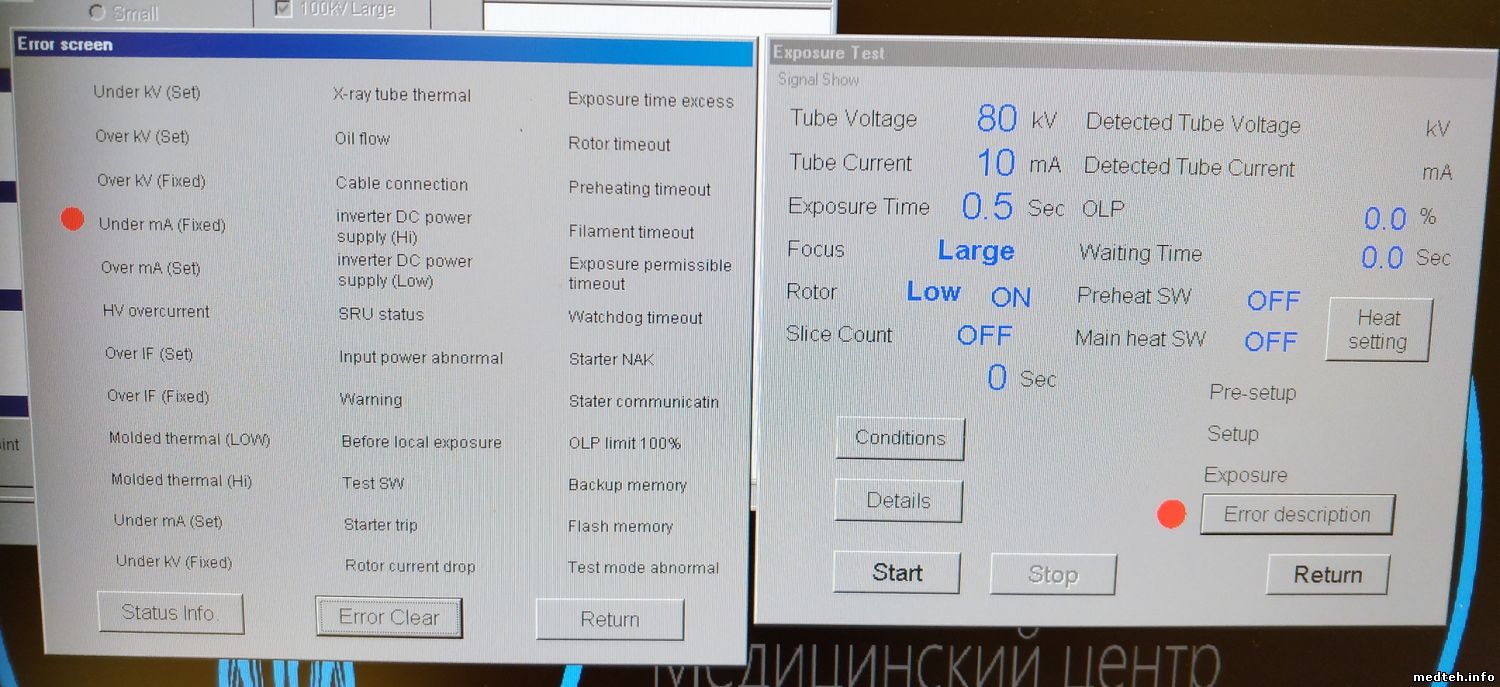

Что странно : при запуске <Maintanance>-<Seasoning> из программы сканера выдается ошибка "Over mA" а при запуске <Exposure test> из программы диагностики ХС-платы выдаются ошибки или "Under mA" или "under KV" в зависимости от выставленного тока (см. фото).

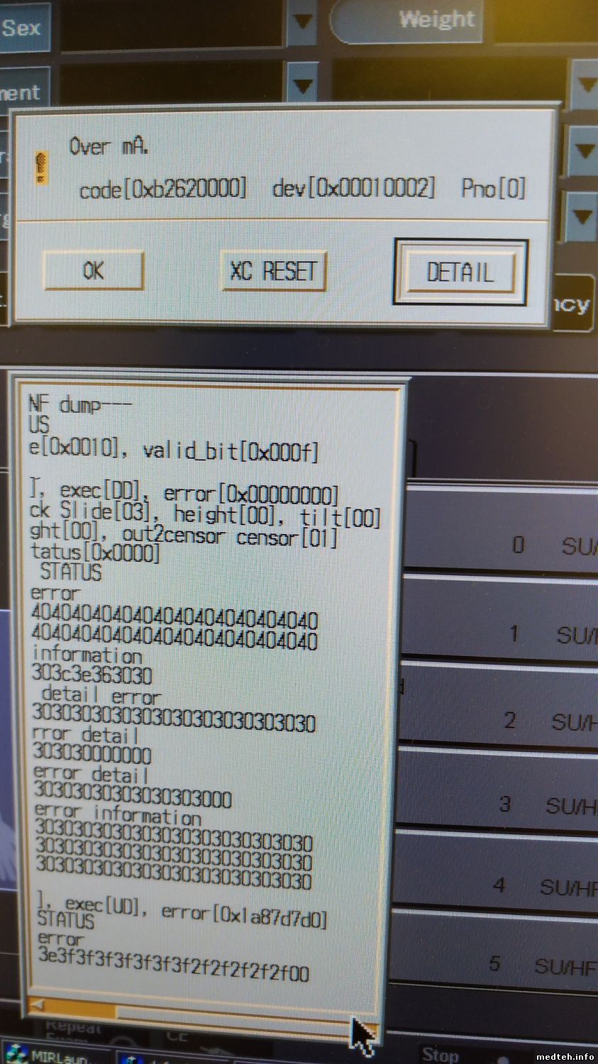

Обращаюсь ещё раз за помощью.

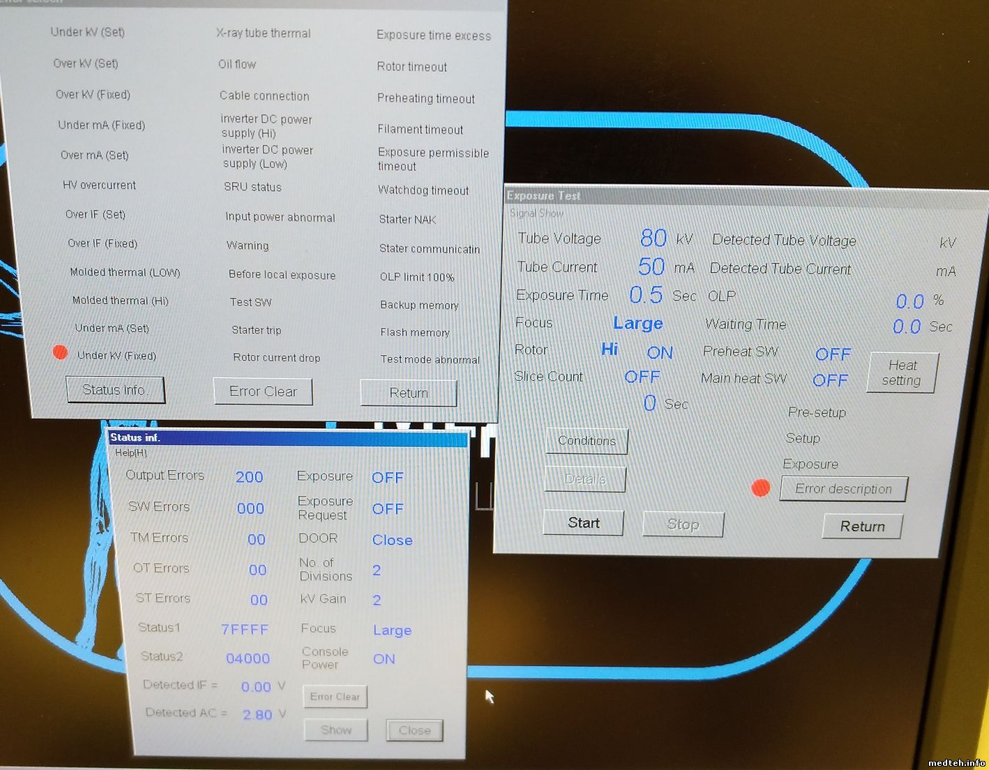

Aquilion 16 срезов, при запуске софта выдает ошибку, при попытке прогрева трубки, тоже. Ошибка возникла спонтанно. Положили пациента на стол и на этом все. Правда в связи с пандемией очень возраста нагрузка на аппарат. Теперь город совсем остался без КТ. Буду благодарен за любые советы и предположения.

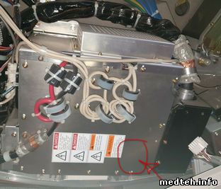

AlexP1572Дата: Среда, 07.Окт.2020, 11:51 | Сообщение # 173
Луганск

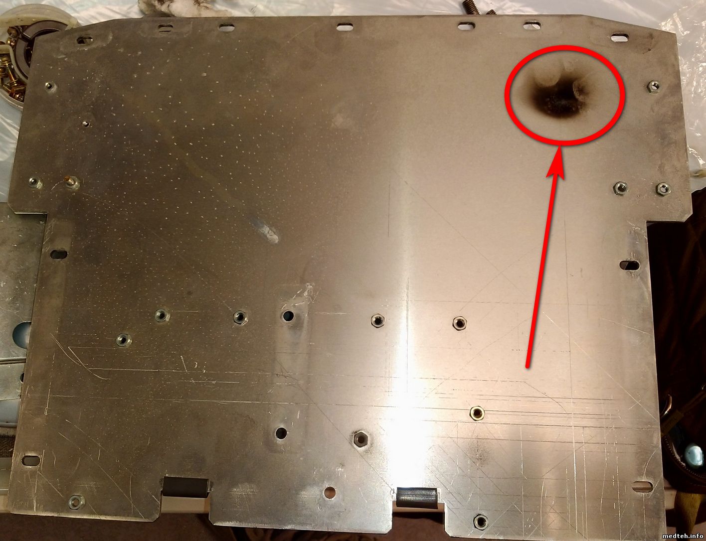

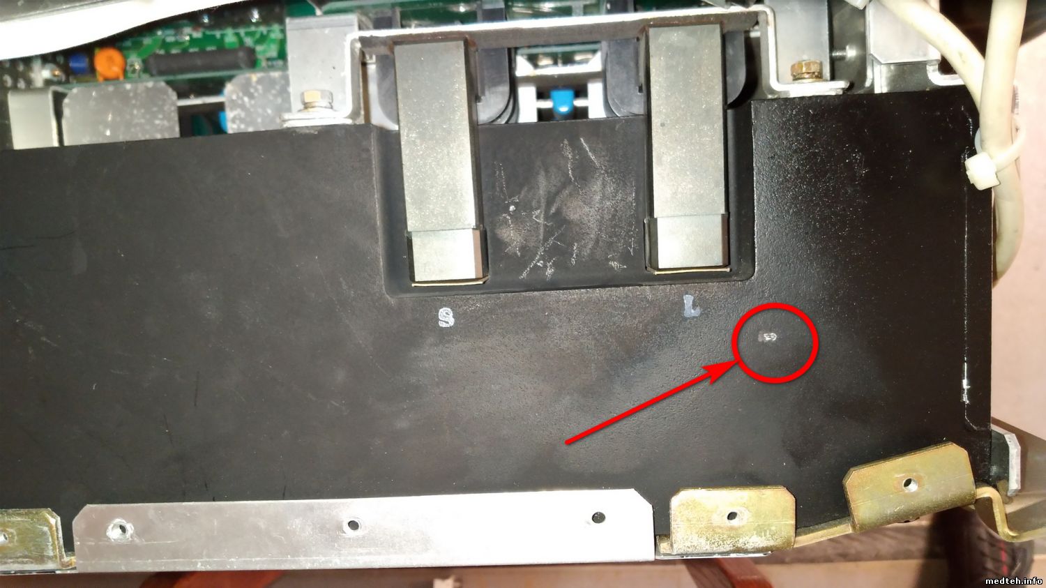

Вскрытие крышки SRU-H показало наличие высоковольтного пробоя на выходе блока с названием "Melded tranformer". Видна гарь на крышке и отверстие диаметром около 1 мм в пластике корпуса.

AlexP1572Дата: Четверг, 08.Окт.2020, 13:42 | Сообщение # 175
Луганск
Дополнительные фото места высоковольтного пробоя.

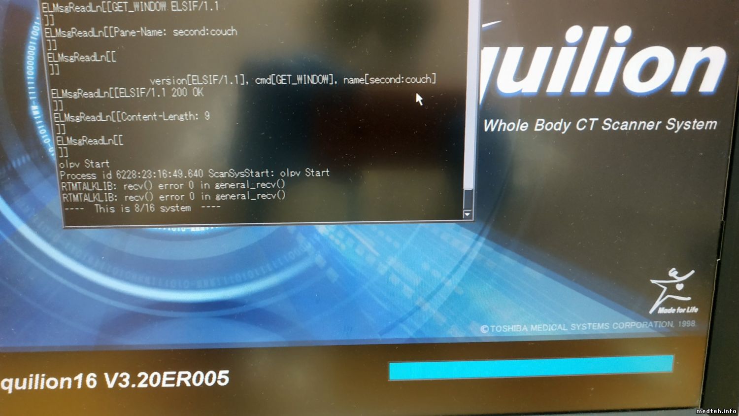

Помогите, плиз.
Toshiba Aquilion 16. Зависает программа Aquilion 16. Не запускается рабочий стол лаборанта программы Aquilion 16. Рабочий стол врача запускается.
Полоса загрузки доходит до конца и стол не открывается.
Что пробовал:
- Менял сетевой LAN кабель местами.
- Вытаскивал поочередно жесткие диски в массиве.
- Проверял диски через chkdsk и делал дефрагментацию.
Томограф сейчас в "красной" зоне ковида. Очень нужен. Местный инженер, номер которого дали, не знает что делать.
Такое ощущение, что БД поломана. Основываюсь на ошибке RTMTSLKLIB: recv() errore 0 in general_recv()
Может, есть какие-то команды проверки, восстановления.

bespalnik72Дата: Суббота, 17.Окт.2020, 13:22 | Сообщение # 180
У вас сообщений: 320
Здравствуйте .Подключитесь к RTM посмотрите не слетел загрузчик и как в терминале рекон грузится .

К сожалению, я не знаю, как подключится к RTM и проверить рекон.

Dos1984 ! Спасибо за ваш отзыв!К теме хотел еще добавить , что удалось успешно высверлить в месте пробоя заливку SRU-H и залить это место "эпоксидкой". Причем все это выдержало проверку на 135 КВ. Процедура <Maintanance>-<Seasoning> теперь проходит без ошибки. А насчет сроков - так это только одна из рабочих тем , которой приходится заниматься. Уделяли внимание аппарату когда было время. Теперь для запуска аппарата осталось разобраться с платой RTM на которой села батарейка. Если кто может посоветовать что-то - будет огромное спасибо !
Специальным шнурком сетевым с перепаянным СОМ-разъемом...
В сервисной книжке есть описание и шнурка и как через виндовую telnet программу подключаться...
BomberbugДата: Среда, 21.Окт.2020, 04:43 | Сообщение # 188
У вас сообщений: 713
engineer
Цитата maxim0k0 ()
Видео загрузки программы https://transfiles.ru/w59u6
Попробуйте из простого - передернуть ВСЕ платы в RECON-BOXE, включая саму RTM.
У меня один раз так помогло :-) дела контактные.
А лучше, коненчо ж подключаться и смотреть где чего "виснет"

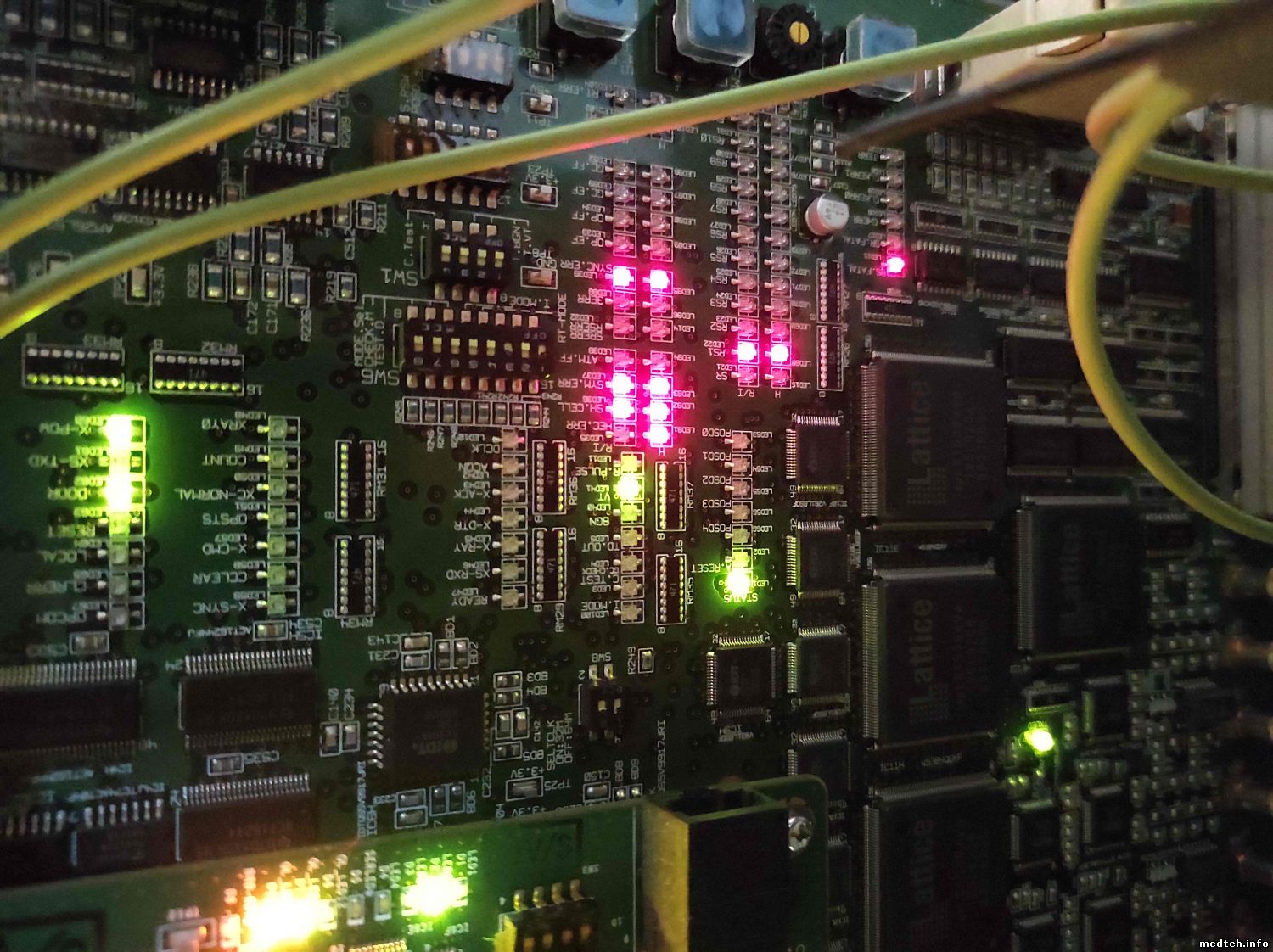

AlexP1572Дата: Пятница, 23.Окт.2020, 16:59 | Сообщение # 190
Луганск

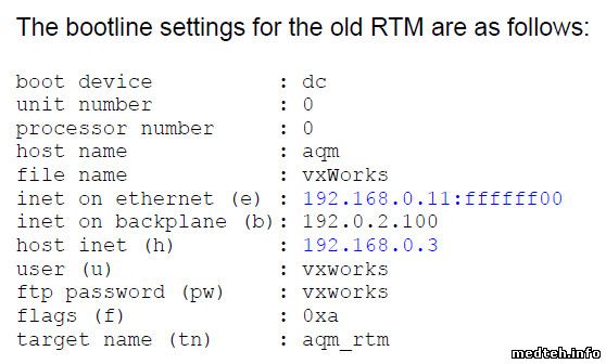

Если кому интересно - удалось оживить плату RTM забив в нее настройки (см. фото)
