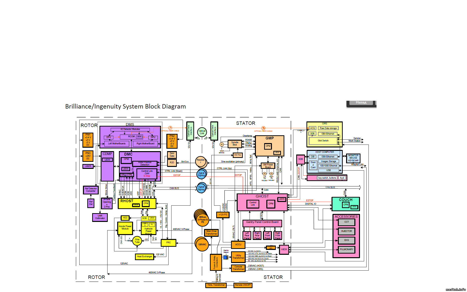

КТ Brilliance СТ 64 ф.Philips
maxirayДата: Суббота, 13.Ноя.2010, 14:53 | Сообщение # 1
У вас сообщений: 28
Инженер-наладчик
Имеется 64 срезовый КТ Brilliance CT компании от бренда PHILIPS.
Документации нет. unknown
Отсутствует горизонтальное перемещение деки стола, при нажатии на кнопки горизонтального перемещения – выдаёт ошибки:
Code 33489103 S_HMC_AXIS_WRONG_DEST_REACHED
Code 33751056 S_COUCHMGR_MOTION_START_ERROR
При ручном перемещении деки – позиция отслеживается, блокировка по превышению скорости работает.
Помогите советом, мануалом, ну, в общем – кто чем может!

Калибровку пробовали делать?
По столу имеется ввиду.
maxirayДата: Четверг, 18.Ноя.2010, 08:51 | Сообщение # 3
У вас сообщений: 28
Инженер-наладчик
Калибровку не делал (по причине отутствия документации).
Подскажите:
1. Может ли ошибка "Code 33489103 S_HMC_AXIS_WRONG_DEST_REACHED" блокировать горизонтальное движение деки стола и как следствие вызывать "Code 33751056 S_COUCHMGR_MOTION_START_ERROR"?
2. На плате COUCH CONTROL горят два жёлтых светодиода: TS IN LIMIT и TS OUT LIMIT, о чём это свидетельствует?
3. Методика калибровки стола?

maxirayДата: Воскресенье, 26.Дек.2010, 09:41 | Сообщение # 5
У вас сообщений: 28
Инженер-наладчик
Проблема решена заменой платы COUCH CONTROL

CrystalMEDДата: Четверг, 06.Ноя.2014, 14:18 | Сообщение # 19
У вас сообщений: 86
MRI,CT
Всем привет.
Проблема с калибровкой стола BRILLIANCE 64 компании PHILIPS.
Суть в следующем: аппарат периодически ругался на положение стола, после проведения горизонтальной калибровки методом выдвижения стола в most inner position и замыканием цепи loop под столом, он перестал опускаться при исследованиях ниже 1 м + перестал видеть most out position. Повторная горизонтальная калибровка не проходит, вертикальная калибруется без проблем.
Сообщение отредактировал CrystalMED - Четверг, 06.Ноя.2014, 14:19
egordem3Дата: Понедельник, 10.Ноя.2014, 21:36 | Сообщение # 20
У вас сообщений: 70
Инженер мрт
Какая предистория, что с энкодером?
Какое питание на нём?
CrystalMEDДата: Вторник, 11.Ноя.2014, 11:22 | Сообщение # 21
У вас сообщений: 86
MRI,CT
До энкодера еще не добирался, предыстория такова: аппарат во время работы начал кидать ошибки по гориз. положению стола, я сделал гор. калибровку. и стол перестал опускаться, гор. калибровку переделывал много раз, такое ощущение что контроллер неправильно считывает показания с энкодера + ошибки в логах bad encoder data..
egordem3Дата: Вторник, 11.Ноя.2014, 13:32 | Сообщение # 22
У вас сообщений: 70
Инженер мрт
Была похожая ситуация на другом аппарате, там просело напряжение +5 вольт из за чего контроллер глючил, посмотрите все напряжения в контроллере, в моем случае был неисправен стабилизатор +5v
hobot111Дата: Вторник, 18.Ноя.2014, 09:22 | Сообщение # 23
У вас сообщений: 284
соловьиный край
CrystalMED, так чем дело закончилось со столом?
CrystalMEDДата: Четверг, 20.Ноя.2014, 18:20 | Сообщение # 24
У вас сообщений: 86
MRI,CT
Стол отлакибровал метедом "ручного подгона", ослабив муфту энкодера ABS и передвинув вплотную к концевику most out position. Причем с допуском около 2 мм, до этого пытался делать больше запас 1-2 см, ничего не получалась, проблема видимо в энкодере ( необнуляется при замыкании петли под столом) bye2
CrystalMEDДата: Четверг, 20.Ноя.2014, 18:21 | Сообщение # 25
У вас сообщений: 86
MRI,CT
