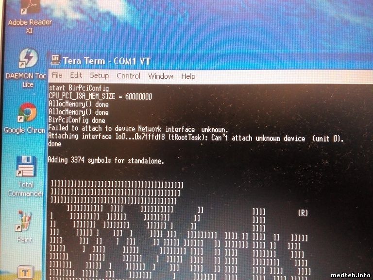

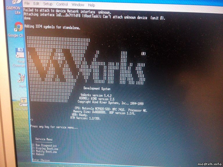

ilya29Дата: Среда, 23.Авг.2017, 00:13 | Сообщение # 60
Инженер отделения КТ
Архангельск
Прошу помочь с Aquilion LB. Новую тему создать не могу.
Не загружается REC бокс. При старте платы RTM сообщение Failed to attach to device Network interface. В сервисное меню через Tera Term не заходит. Ошибка загрузки diag-820.o... (порядок действий проверен на рабочем аппарате). S консоль грузится заметно дольше обычного. Сообщений об ошибках на консоли нет. Вложил фото запуска платы RTM на исправном и неисправном аппаратах.
2585327.jpg (86.6 Kb) · 4940661.jpg (84.9 Kb) · 6242001.jpg (83.5 Kb) · 5027135.jpg (95.9 Kb) · 4099683.jpg (105.1 Kb) · 8352063.jpg (32.8 Kb)
BomberbugДата: Четверг, 07.Сен.2017, 11:53 | Сообщение # 61
У вас сообщений: 713
engineer
Странно, что нет ошибок, обычно на S-консоли вылазит что-то типа Startup boot failed...restart..
По поводу "недозагрузки": был такой случай, что помогло просто передергивание ТРЕХ правых плат (т.е. RTM и двух соседних одинаковых). Местами даже одинаковые переставлял.
Причем при этом RTM также не прогружалась... Я даже вроде логи где-то сохранил... что при этом писалось. глянуть надо.
По фото не совсем понятно какого типа у Вас Rec-box. В моем варианте платы в верхнем ряду и в нижнем, разное количество (внизу раза в 2 больше).
Кабелей черных (DATA) - 4 штуки - по количеству корзин. У Вас видать их 2 штуки.
Рекомендую почитать сервис-книжку .Там конечно непоняток много, но все ж бывают более менее внятные инструкции по проверке той же RTM
Вариант с передергиванием проверить в первую очередь - как самый простой.
Еще - на всякий случай проверьте напряжение +5 Вольт, приходящие сзади на "мамку" куда втыкаются платы на фото. Там четко должно быть 5.0-5.1 Вольта. Ниже 5 вообще плохо. Вроде коричневый провод - найдете методом тыка.
Также, возсожно, стоит проверить LOOP оптический (в смысле - замкнута ли оптическая связь), т.к. если хотя бы одно устройство "отклячилось", то "усё, кина не будет".
Но, начал бы с передергивания все ж.... В моем случае передергивание помогло платы *FC

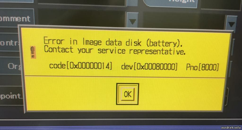

MamousДата: Вторник, 12.Май.2020, 09:36 | Сообщение # 77
У вас сообщений: 21
В мануалах не могу найти процедуру изменения даты замены аккумуляторов Image Data массива. Подскажите пожалуйста, где копать?
(Toshiba Aquilion 64 выдаёт ошибку батареи дискового массива, помогите советом, как её найти в ящике райда и как правильно поменять?)
bastabloodДата: Вторник, 26.Май.2020, 16:01 | Сообщение # 78
Mamous, подключаетесь к IDD патч кордом (ноутбук или компьютер). Настраиваете сетевое соединение в соответствии с инструкцией. Далее через браузер запускаете web-интерфейс и там уже можно выставить даты.
AlexP1572Дата: Вторник, 20.Окт.2020, 14:23 | Сообщение # 79
Луганск
Может кто сталкивался с проблемой севшей батарейки на плате RTM аппарата КТ Toshiba Aquilion 16?
Может подскажите что-то?
Сканирование не стартует, ожидает подсветки и нажатия клавиши "пуск", но она так и не загорается.
Aleks
BomberbugДата: Среда, 21.Окт.2020, 04:33 | Сообщение # 80
engineer
Как отписался в ЛС - для начала проверьте прогрузку RTM ...
Профилактически передернуть платы ...
