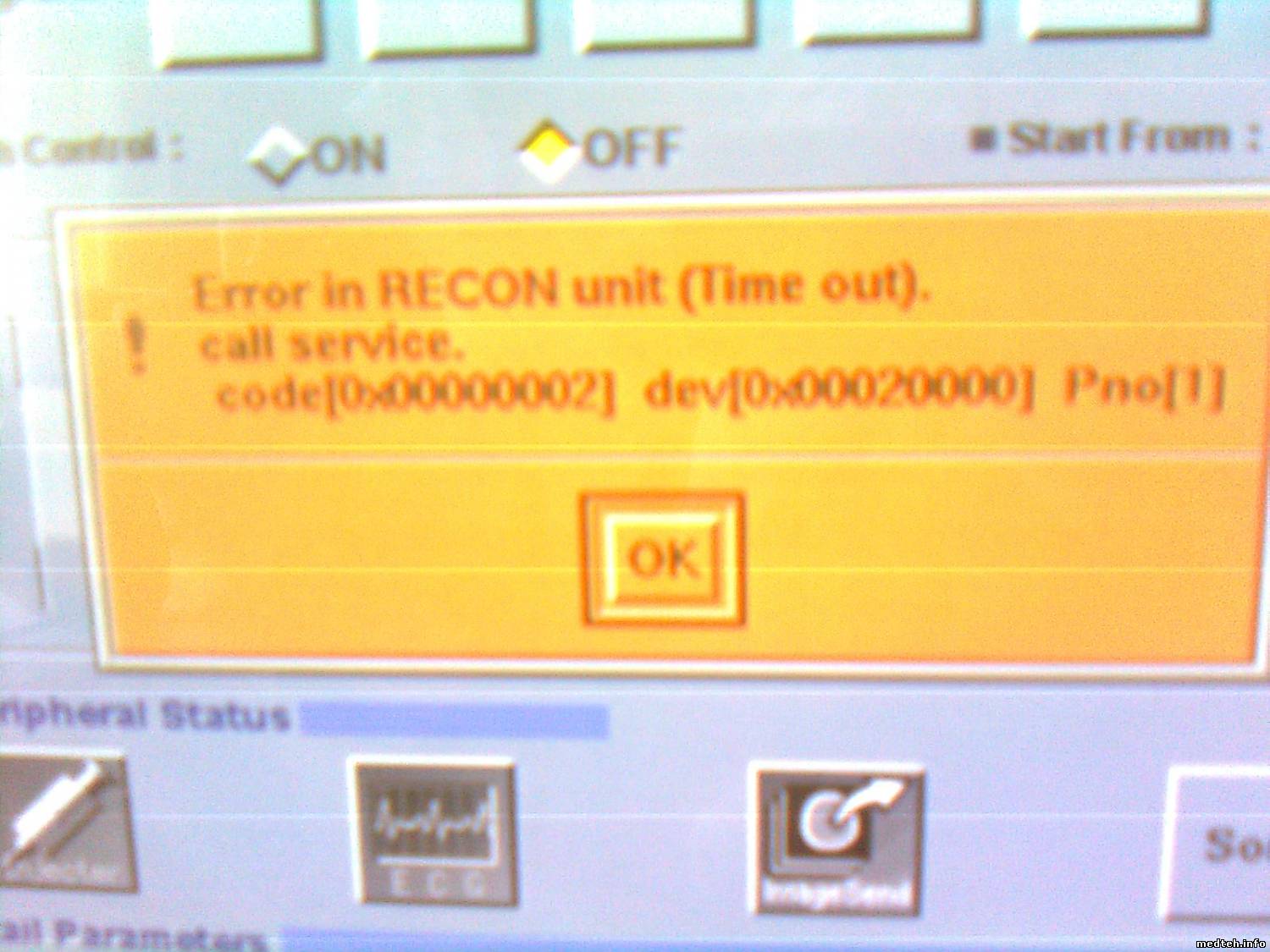

Нужен софт (для диагностики) на Тошибу астеон односрезовый.
Ситуация такая пишет ошибка реконструкции и всё , подскажите где что смотреть надо? может у кого есть программа для тестирования?

Alex-novoДата: Суббота, 16.Апр.2011, 07:57 | Сообщение # 3
У вас сообщений: 59
Большой
ТС кинь в личку подробности о машине (название полное, год выпуска, какой софт стоит) ну и очень желательно фотки сообщения об ошибке ну и обстоятельства при которых она возникает.

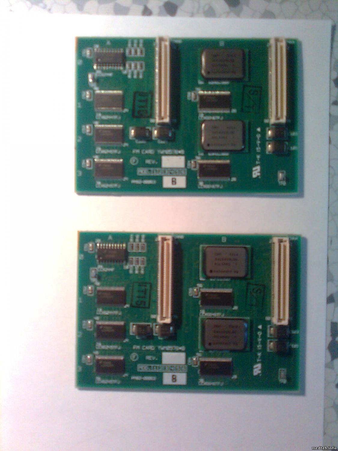

Quote (SRG)
У Вас типовая неисправность. В рабочей станции NAVIBOX есть две маленькие платы для обработки изображения. Они специфичны для машины О2 SGI.
Вы имеете ввиду эти платы?
ServoДата: Пятница, 27.Май.2011, 16:03 | Сообщение # 6
У вас сообщений: 24
High level
NA
нет, это не все. Это FM платы, а стоят они на плате РIР, которых в этой конкретно машине одна. Может быть проблема как в FМ, так и РIР. К сожалению проверить что гадит без подмены сложно.
UncleKДата: Понедельник, 23.Янв.2012, 15:47 | Сообщение # 7
У вас сообщений: 66
Донецк
Тестовое ПО для реконструктора есть в самом томографе. Запускать надо из консоли, предварительно завершив ScanSys и Fsys:
>EndScansys
.................. (закрытие всех окон, в том числе, возможно и консоли biggrin Так что из окна Service кнопочкой Console снова запускаем консоль...)
>EndFSYS (поправил - извините, по памяти прописные с заглавными перепутал)
>piptest
..................(ждем, может долго. По окончании выводится список плат PIP+, FM, Term и т.д. с пометочками "OK" или ошибкой)
>off (для корректного выключения томографа)
Если плат PIP+ много, дефектную можно изъять, переконфигурировав оставшиеся по номерам 0,1,2... Не ошибитесь с установкой плат FM и Term! Скорость реконструкции пропорционально уменьшится, но работать можно.
