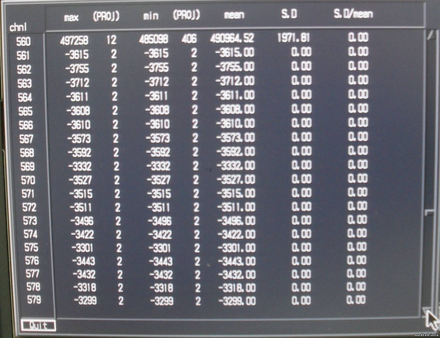

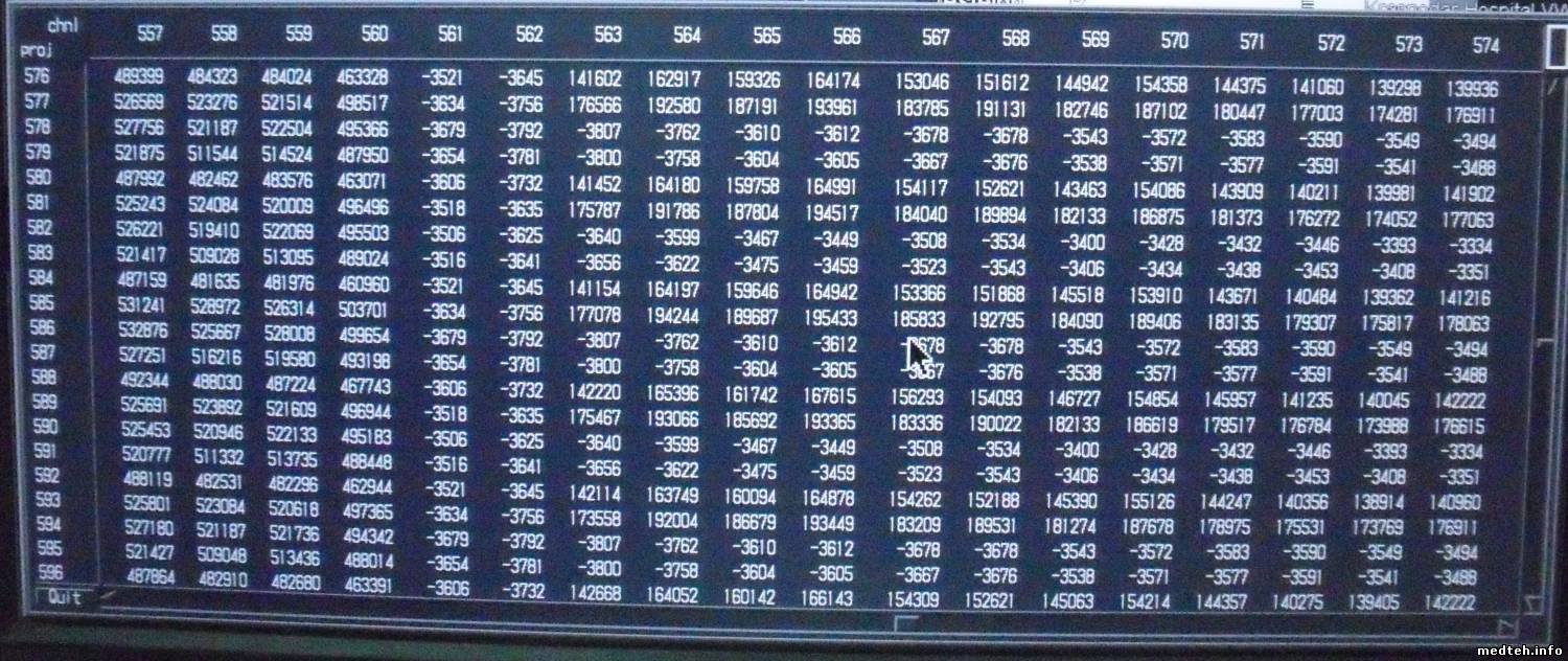

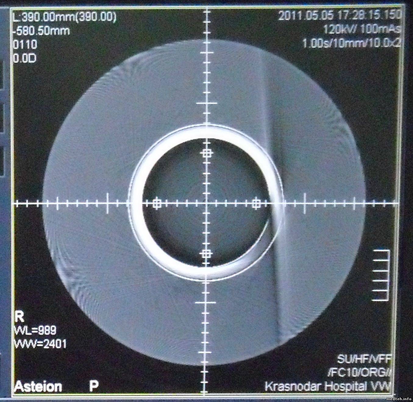

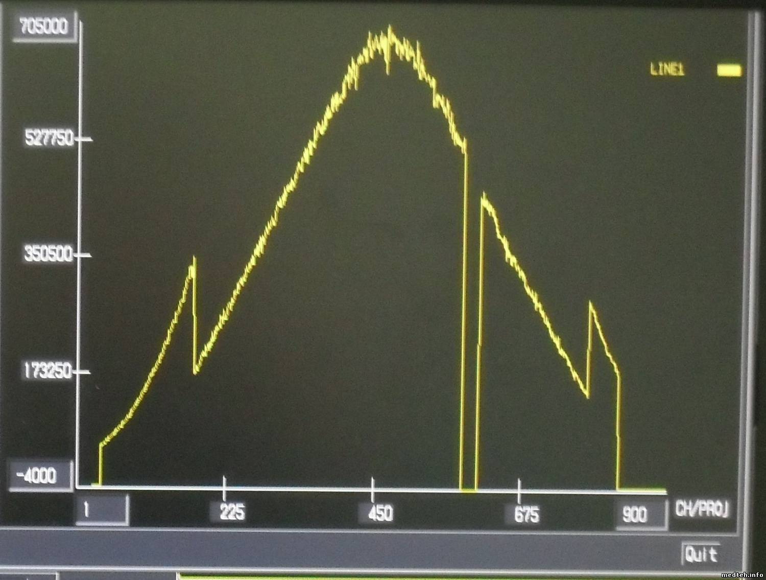

krmtДата: Понедельник, 09.Май.2011, 17:13 | Сообщение # 1
техник по ремонту и обслуживанию
Помогите советом,кто может.На КТ Toshiba Asteion Super 4 появились два сильно выраженных кольцевых артифакта.С помощью DCA сделал синограмму,она показала что нет ответа от каналов с 561 по 584 (24 канала) судя по таблице 5.4-3 service manual 2D201-078E*E прихожу к выводу что неработает АЦП включенная в слот 21 (MDDC-PWB).Переставлял местами АЦП 20 с 21 и 22 с 21,синограмма не изменилась те же каналы не отвечают.Количество не работающих каналов (24 шт.) мне говорят о том ,что вышел из строя сегмент детектора.Детекторы меняли пол года назад по той же причине,только занимался этим не я и по этому не знаю какие каналы были дефективны в прошлый раз,не хочется верить сто новый детектор отработал пол года и умер.Может эта проблема может быть вызвана чемто еще? что стоит еще проверить?На этом КТ еще есть проблемма с кабелем CX77-99365 по каталогу запчастей (жгут коаксиальных кабелей MUDAT) один из кабелей поврежден и возникают ошибки ROT-SOT,XC-STATUS,видимо гдето надлом,кабель временно закрепили в таком положении что бы не выскакивали эти ошибки,до прибытия нового кабеля на замену.Подскажите какие еще можно провести диагностические процедуры для того чтобы точно сказать в чем дело?

ServoДата: Понедельник, 09.Май.2011, 23:26 | Сообщение # 2
У вас сообщений: 24
High level
NA
Проблема 99% в самом детекторе. MUDAT не даст такой дефект. Сегмент детектора именно 24 столбца. Похоже детектор на замену.

кто нибудь имел опыт разбора детектора? как там осуществлено питание сегментов думаю не могли сразу все P-I-N переходы накрыться.И кто может пояснить фото 5223243.jpg,что за таблица о чем говорит и что такое PROJ ?
ServoДата: Вторник, 10.Май.2011, 11:37 | Сообщение # 6
У вас сообщений: 24
High level
NA
Вообще странно что на одной и той же машине рецидив. Детектор по статистике достаточно надежен. В таком случае возможно проблема разьема гибкого шлейфа с кристалла либо текстолитного шасси...
