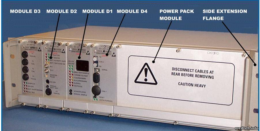

конечно будет зазасывать. Можно всавить EIS на полчасика (в MSUP), тогда давление подниметься. Также можно вынуть предохранитель 63 ma и нажать квенч кнопку, погреть несколько минут. Тогда давление станет рабочим. Я полагаю что у вас MSUP - Magnet Supervisory Unit 2653. Как на фото

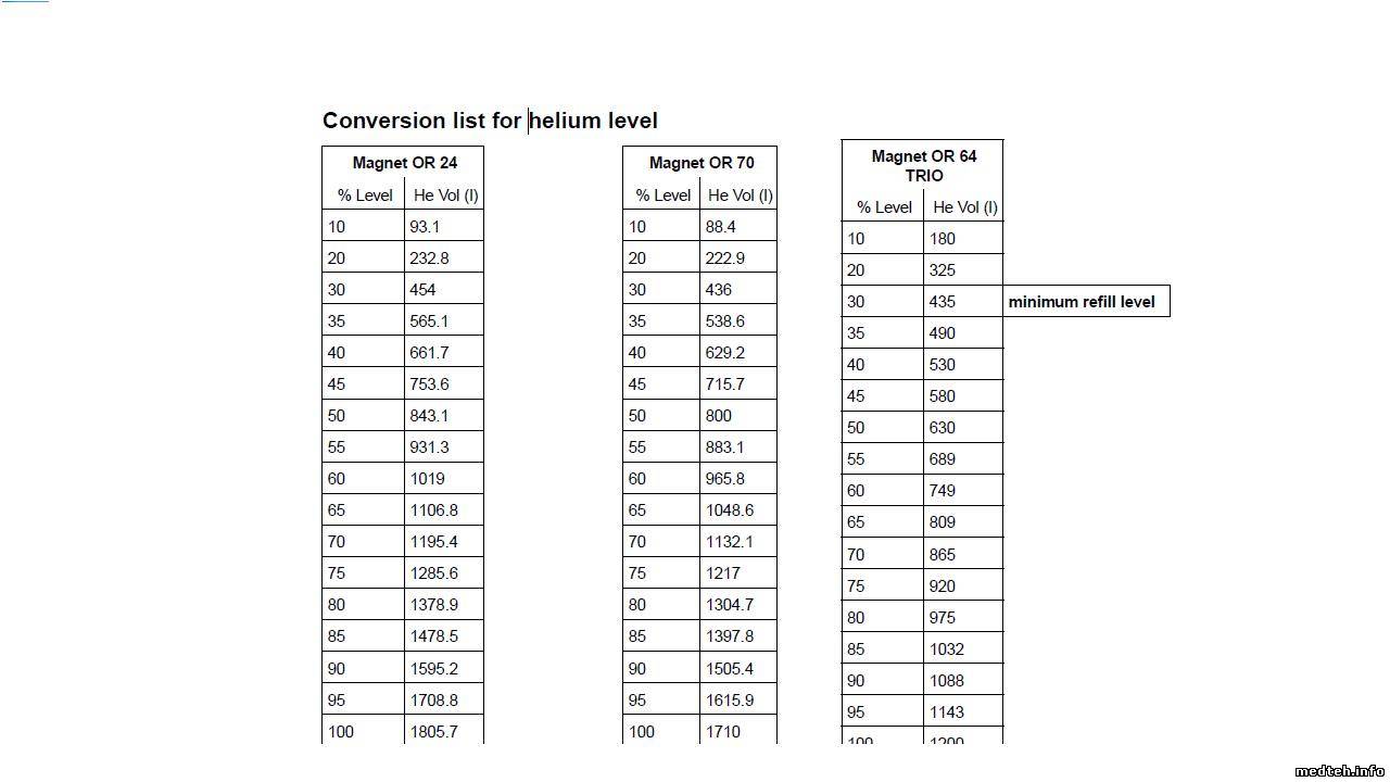

нет, это именно для замера температур криоэкранов. Разъём как на вашем фото. Дело в том, что если в магните не будет гелия, то головка будет подерживать все равно номинальную температуру криоэкранов. СЛЕДОВАТЕЛЬНО, надо мерить темп. самого криостата - т.е. сопротивления карбоновых резисторов (более подробно могу объяснить через личку).
linkor770, ваша табличка нужно исключительно для перевода процентов в литры и наооборот.

на OR24 и кажется на OR64, если не ошибаюсь - зто семены, это разъем D расположенный справа, имеет прямоугольную форму, там распиновка
так что вы ошибаетесь. Это две большие разницы.
