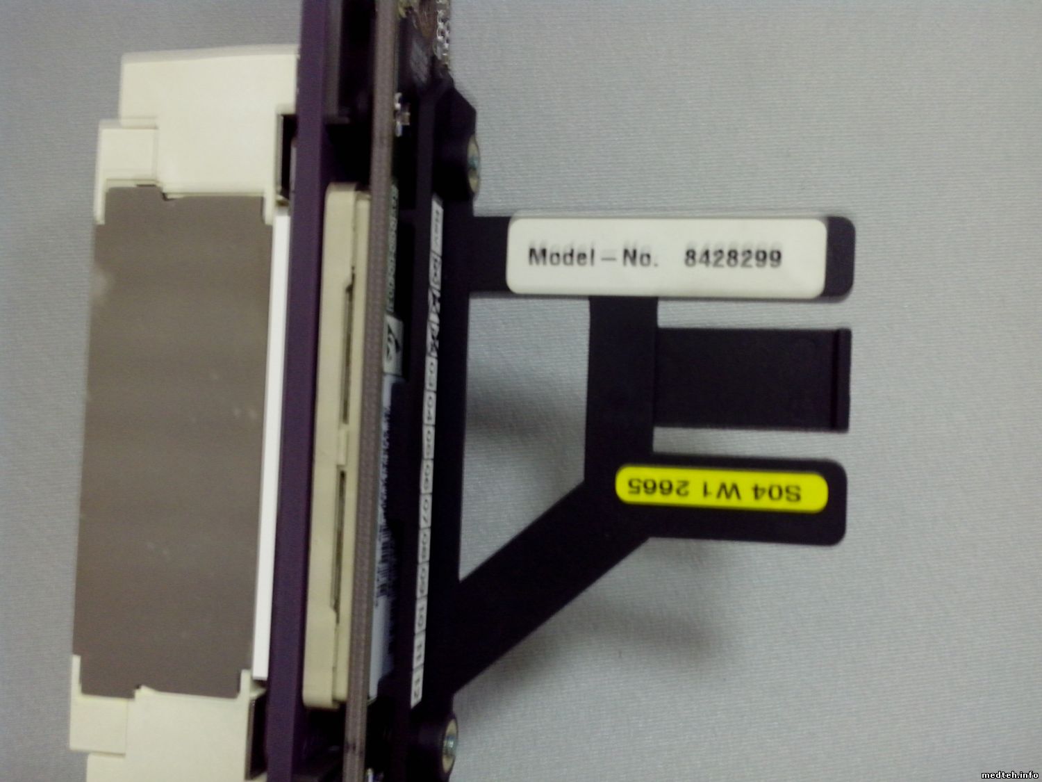

Еще вопрос по детекторам Sensaition 64 : какой у них Part-№ для заказа-?
На фото в файле семизначный номер, похоже не он, т. к. обычно у Siemens номер восьмизначный.

1)ну вот лежит на столе новый модуль с точно таким же номером. А если снять держатель кабеля, то под ним еще раз напечатан номер. Совпадает?
Так впереди нолик допишите и будет вам счастье....:)
Это модули для варианта P29F.
