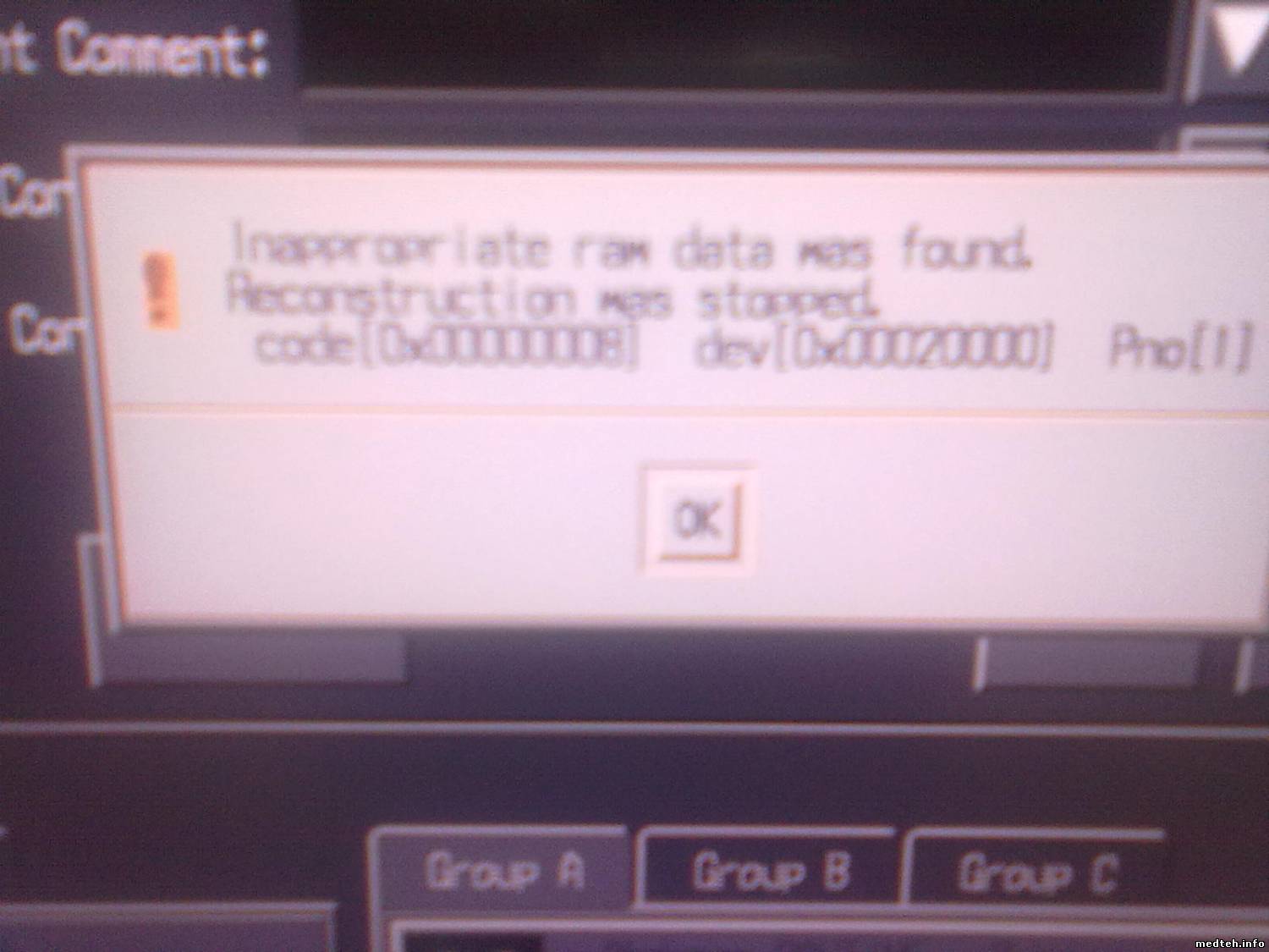

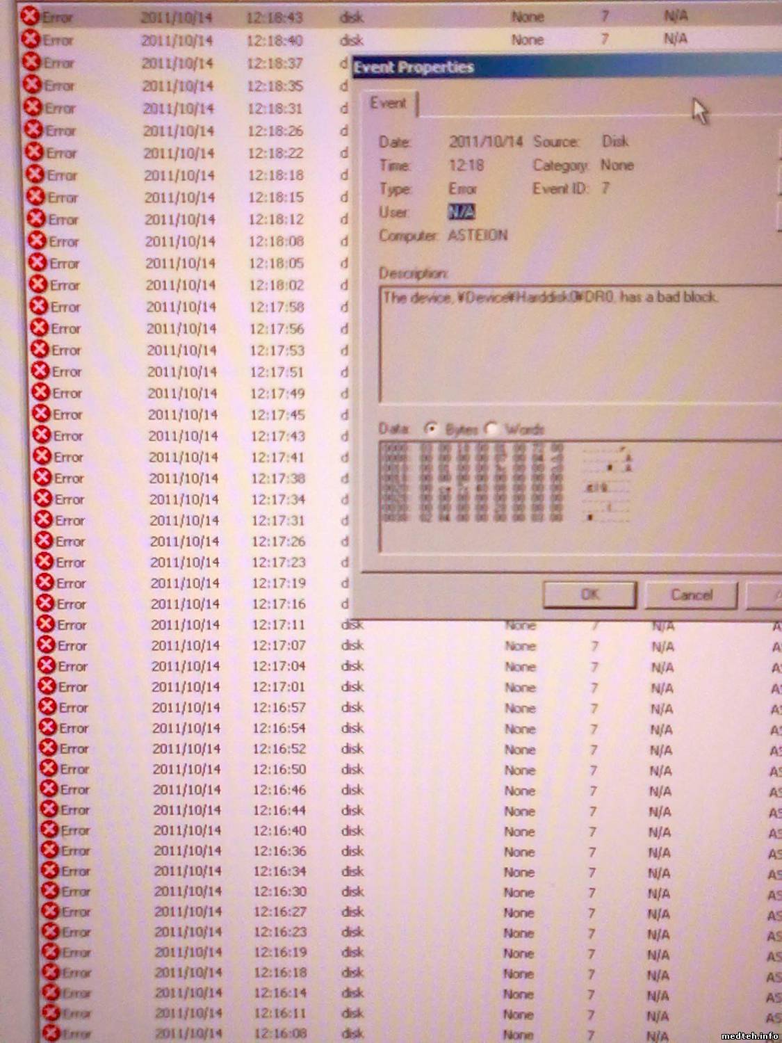

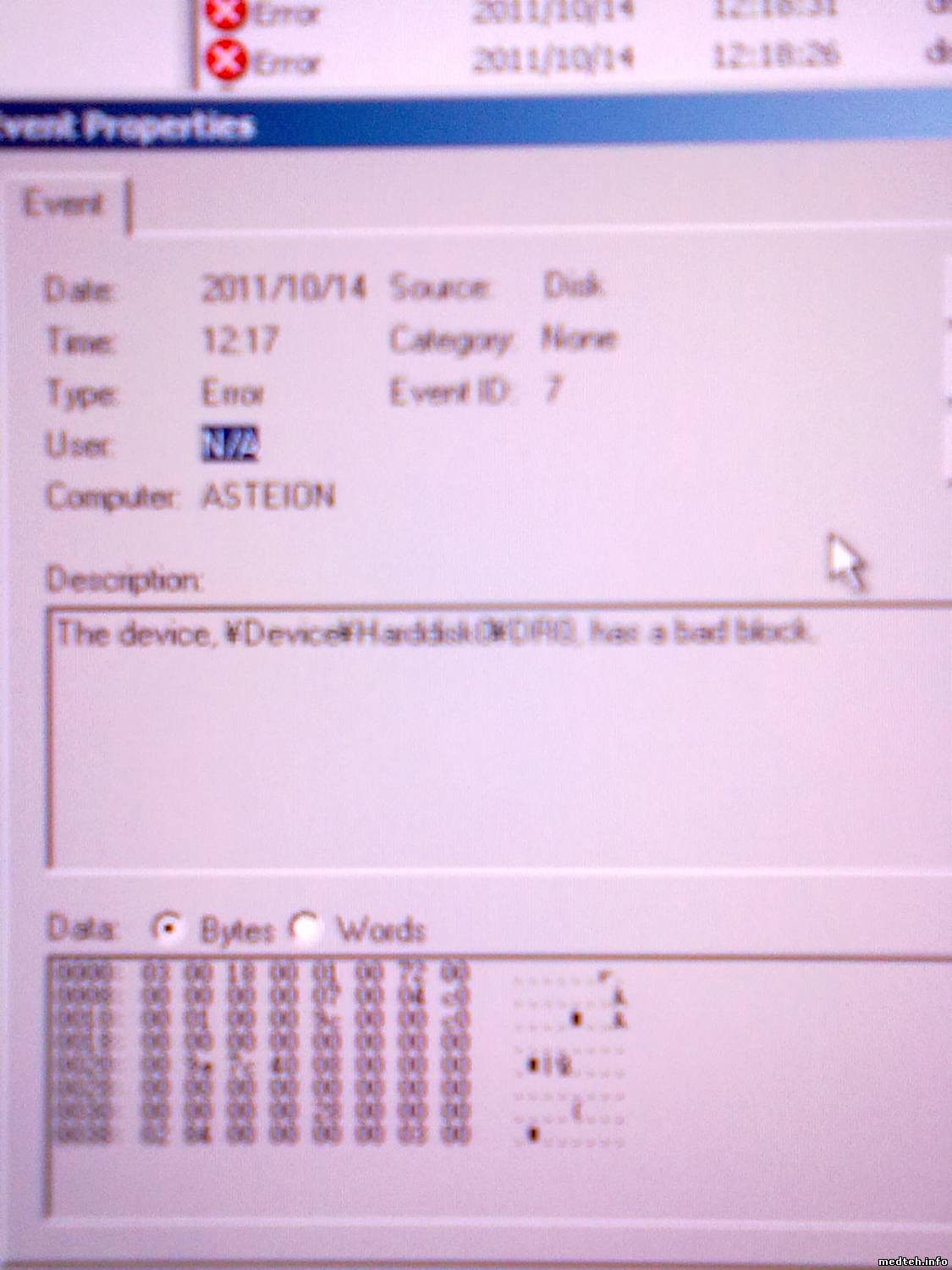

ksktДата: Четверг, 13.Окт.2011, 12:32 | Сообщение # 1
Специалист
Где-то
Сообщение отредактировал kskt - Среда, 19.Окт.2011, 11:39
GeorgySmithДата: Суббота, 15.Окт.2011, 02:27 | Сообщение # 2
US,CT,MRI,angio systems
Middle Volga
высока вероятность что винт, надо -вызывайте :)
ksktДата: Понедельник, 17.Окт.2011, 09:42 | Сообщение # 3
Специалист
Где-то
Так его менять или можно восстановить?
GeorgySmithДата: Понедельник, 17.Окт.2011, 18:00 | Сообщение # 4
Middle Volga
я ж тебе уже писал...ну вынь, посмотри что на нем написано, потом напиши сюда...
GeorgySmithДата: Четверг, 27.Окт.2011, 22:45 | Сообщение # 5
Middle Volga
данный вопрос решился заменой "винта"
