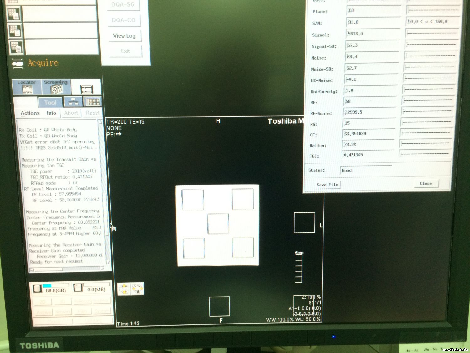

AlexssДата: Четверг, 05.Июн.2014, 12:19 | Сообщение # 8
вед.инж.КТ
Tomsk

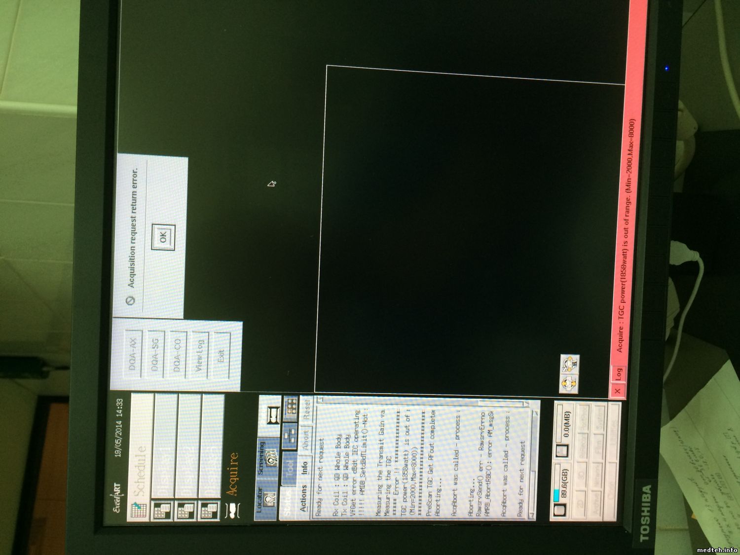

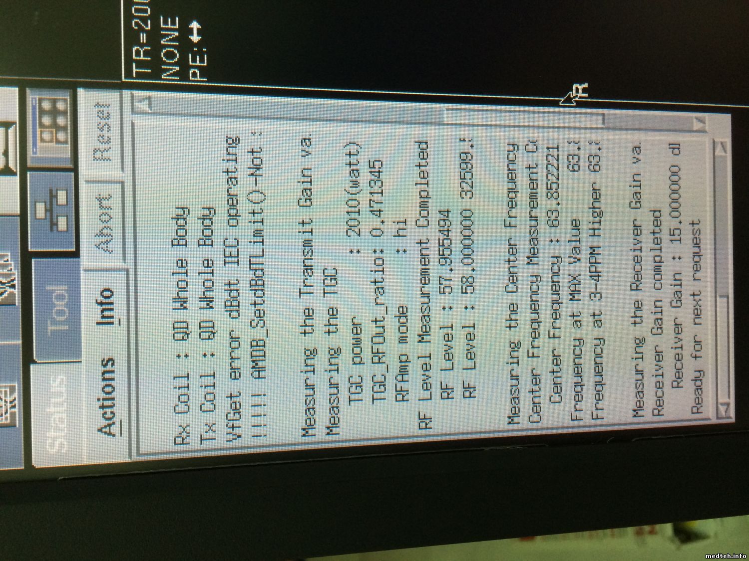

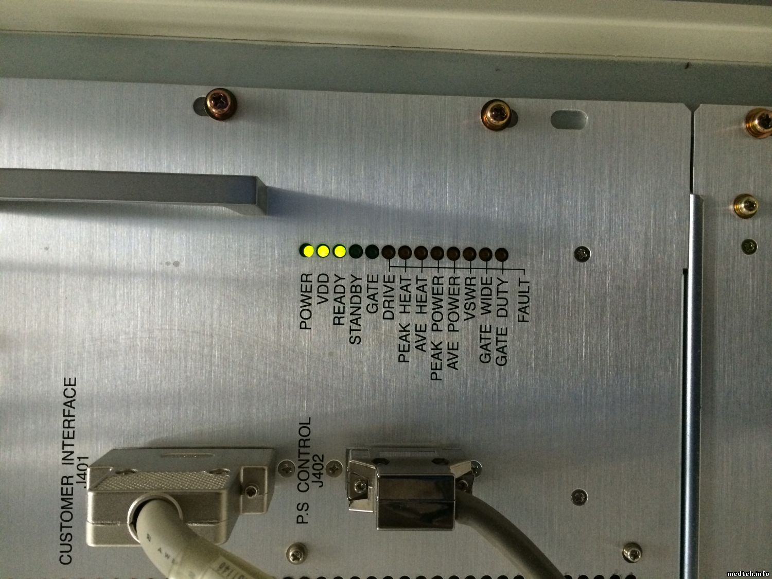

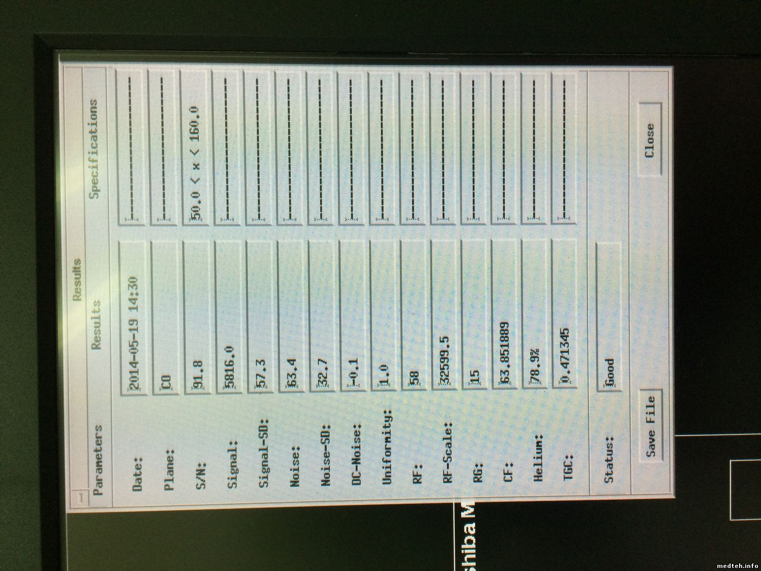

МРТ Excelart Vantage 1.5T (1503/Q2, 2005 год) компании Toshiba.
Упала мощность RF.DQA иногда проходит (если мощность больше 2 кВт. Картинка хорошая. С приемопередающими катушками (голова и колено) работает, там не большая мощность. С передающей катушкой QD Whole-body не работает.
Может кто-то сталкивался с этой проблемой?
Кто-нибудь разбирал реле переключения RF сигнала на фильтр-панели?
Как оно устроено?
Фото прилагаю.
6823344.jpg (263.6 Kb) · 1282850.jpg (229.4 Kb) · 8114043.jpg (154.5 Kb) · 2975786.jpg (112.2 Kb) · 0960999.jpg (127.2 Kb) · 0123478.jpg (177.9 Kb)

d1v@nДата: Пятница, 20.Июн.2014, 21:00 | Сообщение # 10
Попробуй сделать "Рамп ап фреквенси" и "дайли фреквенси" не забудь измеренную частоту занести в файлик.

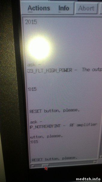

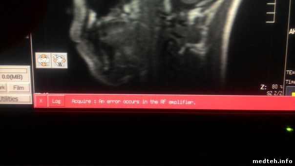

Через день вылетает ошибка: "Acquire: An error occurs in the RF amplifier".
Приходится перезагружать систему, бывает и не один раз, чтоб продолжить процедуру!
Прошу помочь дельным советом?

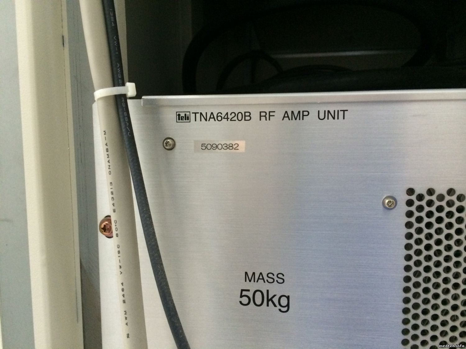

МРТ Excelart Vantage AGV/XGV 1.5T компании Toshiba.
Усилитель.
KoadmirДата: Понедельник, 29.Май.2017, 19:48 | Сообщение # 18
У вас сообщений: 75
Как разрешили проблему?
Такая же ошибка при попытке сканирования с любой катушкой-коленной,головной...dqa проходит.

KoadmirДата: Суббота, 10.Июн.2017, 17:32 | Сообщение # 21
У вас сообщений: 75
Проблема была в 12 вольтовом реле переключения катушек и в плате управления им, что в RM боксе.
Если интересно, напишите в личку.

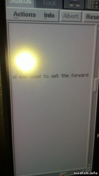

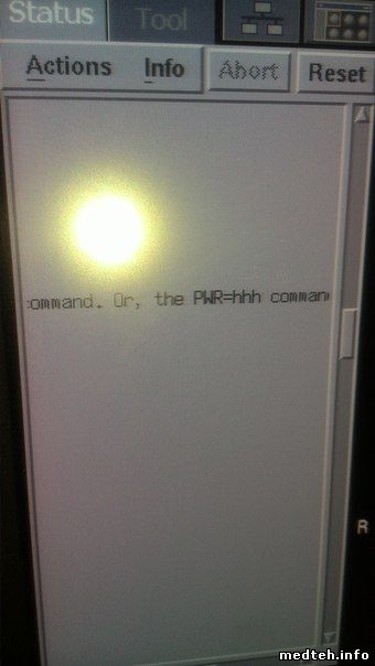

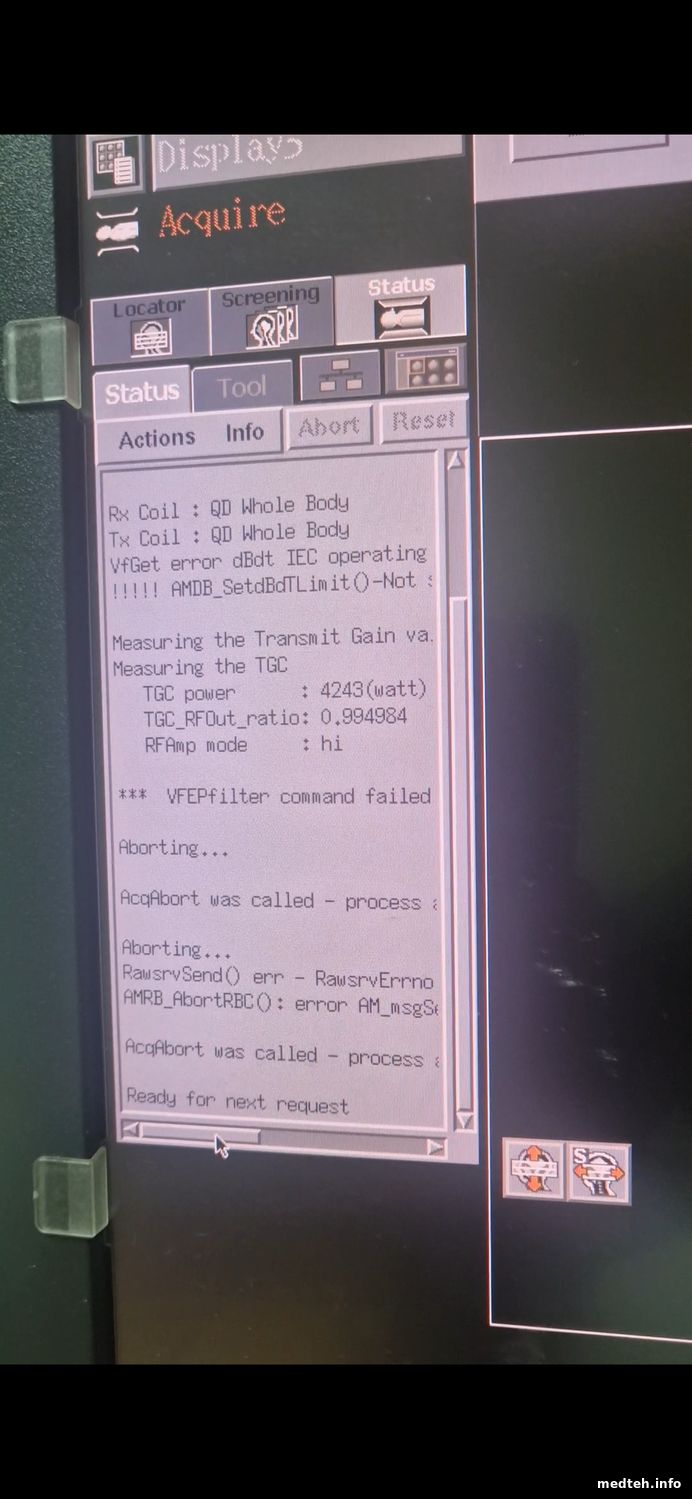

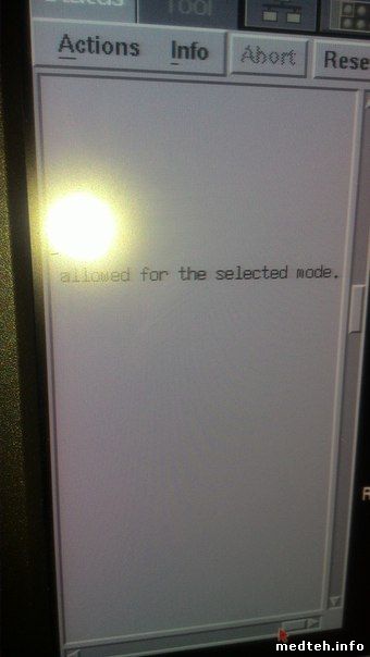

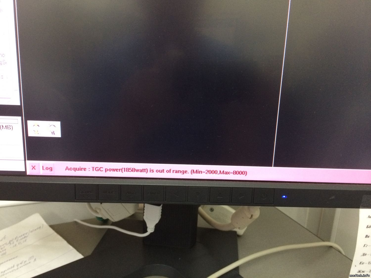

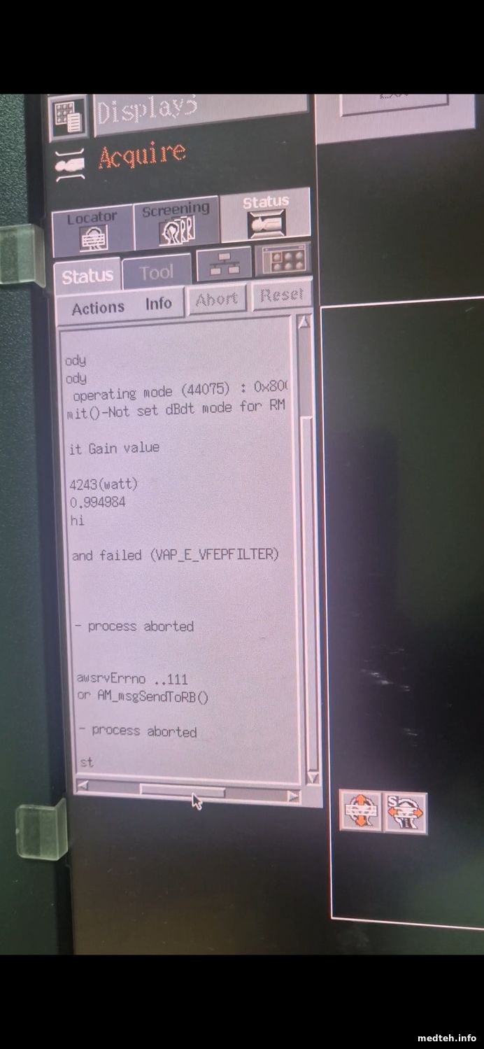

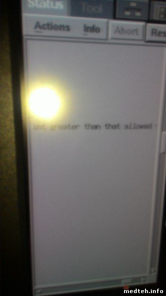

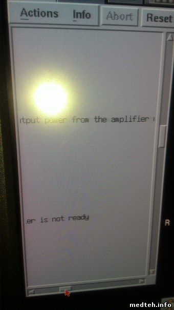

KoadmirДата: Четверг, 08.Фев.2024, 18:21 | Сообщение # 22
У вас сообщений: 75
Всем привет.
При попытке сделать dqa выдаёт ошибки, которые на фото.
Может кто-то сталкивался?
