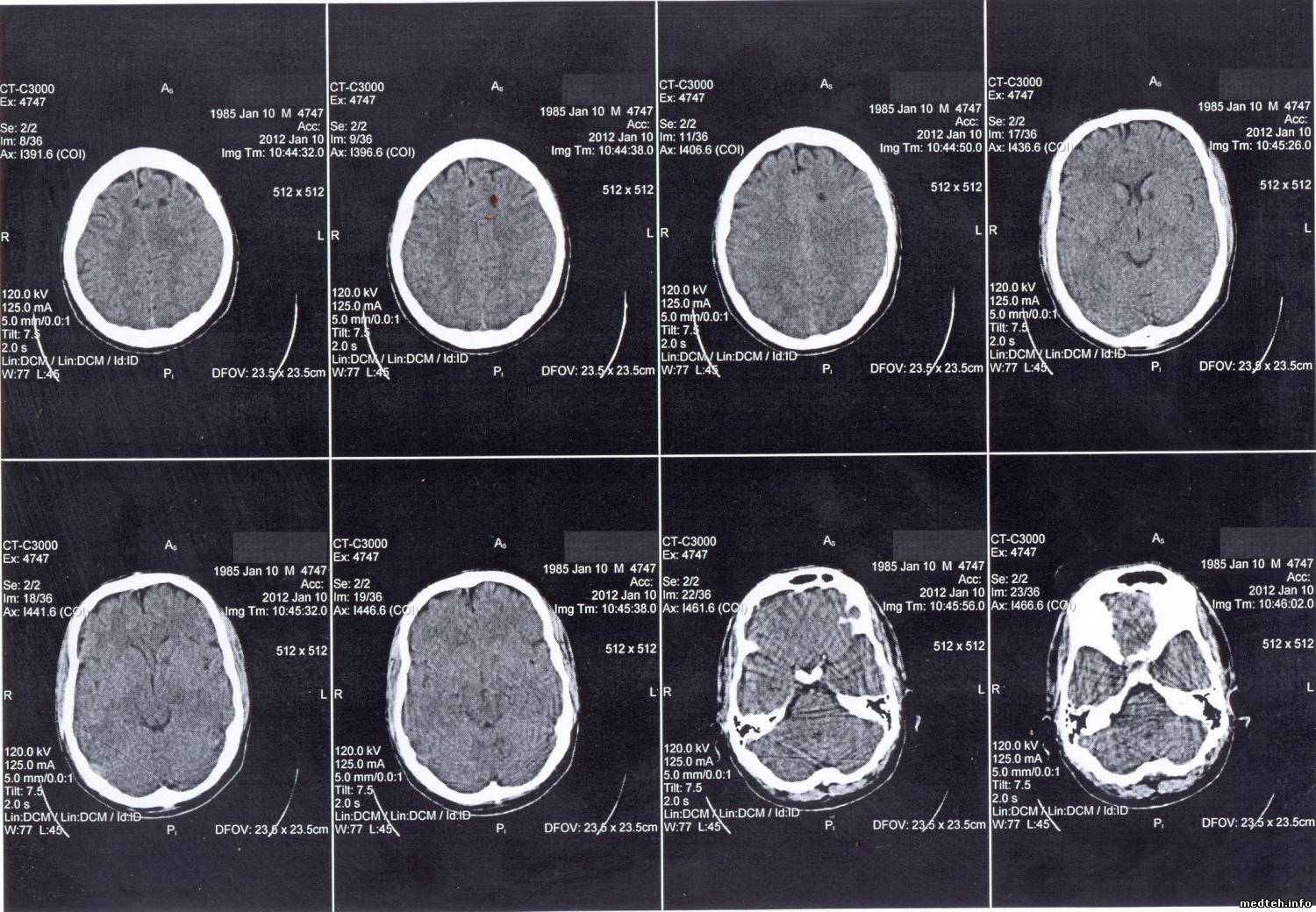

1. Черные точки в лобной доле правого полушария. Врачи говорят, что появляются внесистемно и они их путают с зоной ишемического инсульта. При повторных исследованиях головного мозга этого же пациента такой проблемы не обнаруживается. Говорят, что это связано с температурой. Как объяснить это, мне не очень понятно.

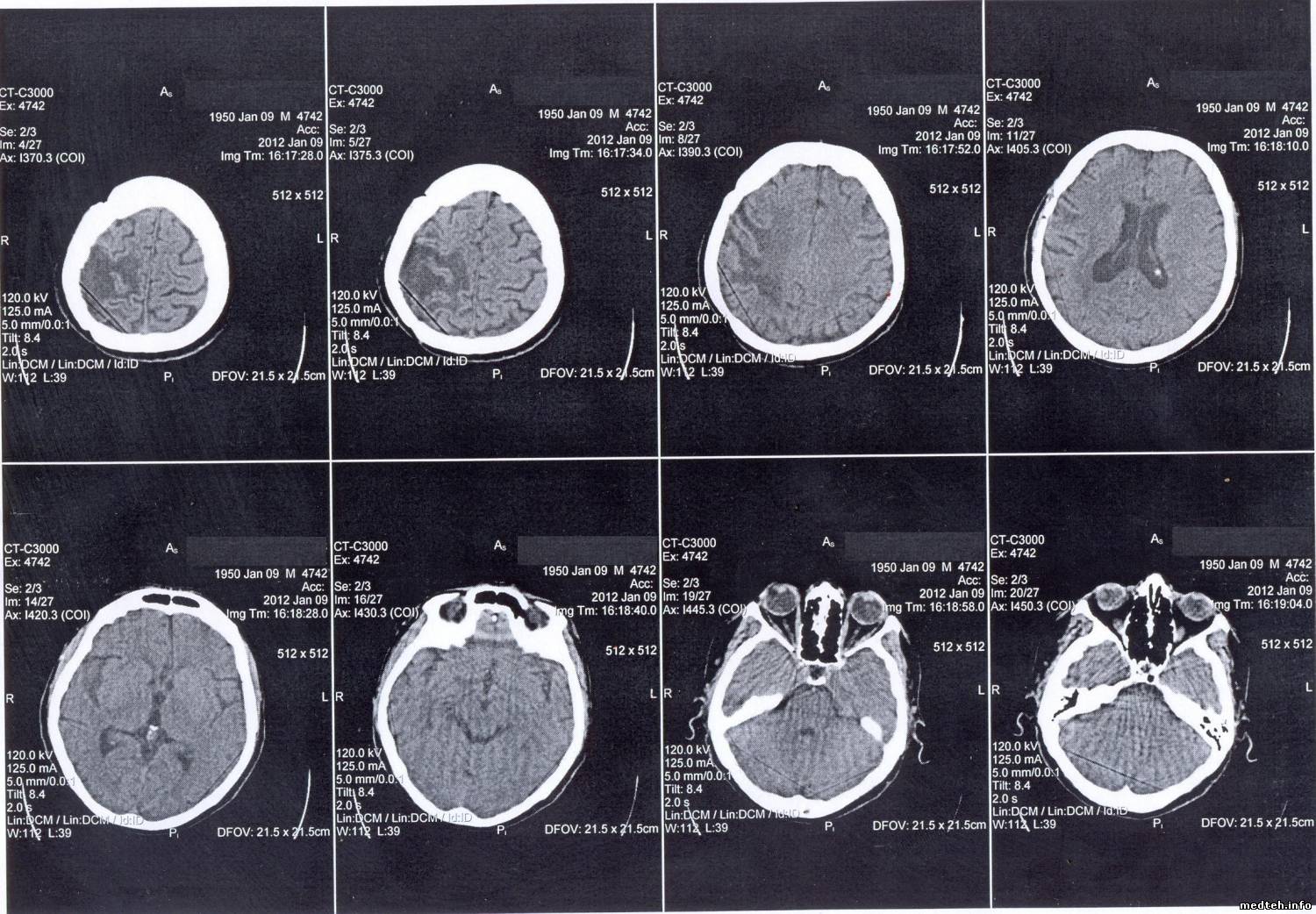

2. Хордообразные черные линии при снимках головного мозга. Появляются всегда в нижней части снимка, внесистемно. Что это такое, судить не берусь, было предположение, что это из-за проблемы с контактными кольцами в каком либо из положений возникает проблема с трубкой или с детекторами. (Кстати, на нижних снимках этой серии видны белые закорючки на месте ушей, это не сережки случаем? Хоть врачи и клялись, что такого быть не могло и это хрящи. Могут ли сережки чисто теоретически давать такие артефакты?)

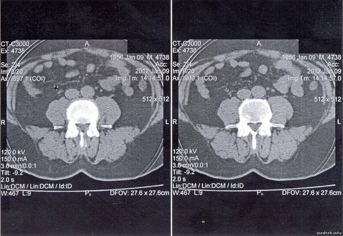

3. Кольцевые круги. Врачи говорят, что зависит от температуры в помещении, где установлен томограф (там стоит мощная сплит-система), При 25 есть, при 21 градусе исчезает. По словам врачей, лечилось это раньше калибровкой по фантому. Пока ее не делал. Не совсем понимаю, как это связано с температурой.

2 lis63: Судя по "6670849.jpg" и "9276933.jpg", если черное пятно не совпадает с осью вращения гентри, я бы обязательно проверил реконструктор (особенно, если он в виде отдельного хардварного модуля, хотя, боюсь, это не Ваш случай. Но все же...).

2 lis63: Я, к сожалению, незнаком с конструктивными особенностиями Вашего сканера. Просто увидел знакомые пятна в прикрепленных файлах с артефактами. Ну с пятном на оси вращения, как и с кольцами более менее ясно - пробуем перекалибровать, желательно по полной программе. Если не уходят, разбираемся с детекторами/DAS. Но бывает, что пятно не совпадает с осью вращения - сам видел такое на Toshibe Asteion. Доктор построил продольный срез на реконструкции по пятну - получилось как трубка с меньшей плотностью через весь череп. shok Так происходило эпизодически. Причина - вышедшая из строя плата в аппаратном реконструкторе. Кстати - кроме пятна из-за этой платы вылазили и другие артефакты в виде сетки, изменения контраста.
На вашем томографе затрудняюсь с конкретным советом. Калибровка не повредит, конечно. Я бы попробовал отсечь реконструктор: при появлении артефакта - из сырых данных заново построить несколько раз срезы, сравнить их между собой. Если увидим разницу - значит проблема в реконструкторе. Усиленно тестируем память/винчестер.

2. Хордообразные черные линии при снимках головного мозга. Появляются всегда в нижней части снимка, внесистемно. Что это такое, судить не берусь, было предположение, что это из-за проблемы с контактными кольцами в каком либо из положений возникает проблема с трубкой или с детекторами. (Кстати, на нижних снимках этой серии видны белые закорючки на месте ушей, это не сережки случаем? Хоть врачи и клялись, что такого быть не могло и это хрящи. Могут ли сережки чисто теоретически давать такие артефакты?)...
Врачи совершенно правы- это хрящи. Металл дал бы эффект фейерверка.
Об артефактах такого рода в паутине написано-переписано. Из своей практики:
Если бы пропадало высокое - линии были бы белыми. Вот кратковременное снижение/пропадание одного из двуполярных напряжений (типа +15V/-15V) питания DAS может "стрельнуть" и черным и белым. Но картинка была-бы несколько иной. Проверяем также контакты - на параллельной шине данных "сбойнувший" старший разряд также меняет картинку как прострел.
Еще осмелюсь предположить, что черные линии могут появляются в результате нарушения потока данных с вращающейся части гентри на стационарную. Если это кольца - загрязнились/износились кольца/щетки. Если это оптический канал - глючащий передатчик в соответствующем месте. Скорее всего при этом будут выскакивать и соответствующие ошибки.
Опять же реконструктор - уж лучше быть уверенным в его исправности...
Еще раз простите, что не знаком с конкретной реализацией системы на вашем KT.

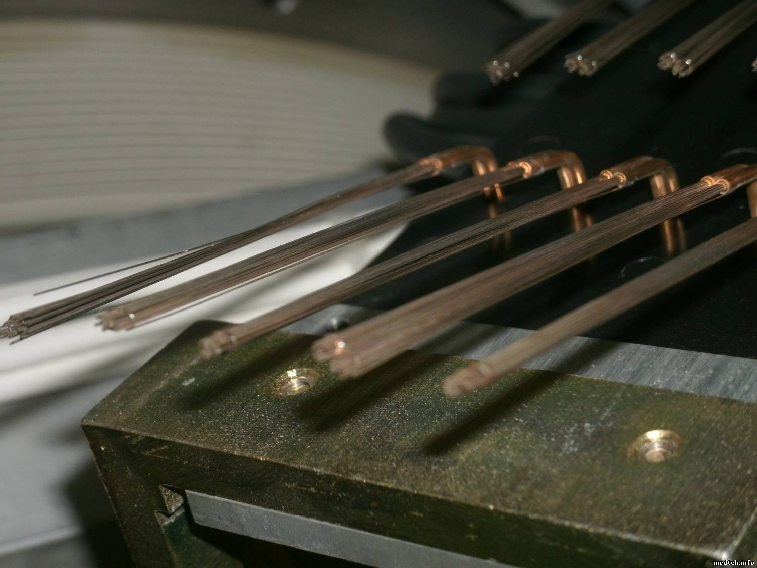

Ошибок больше не было. Но при профилактической чистке щеток (они, вероятно, из серебряного сплава)обнаружил, что одна из них "размохрилась"(это силовые щетки) Сигнальные в этот раз не смотрел. Насколько это нехороший признак? Можно ли дальше продолжать работать с такой "метелкой", или ее обязательно надо скрепить?

стертые контакты щетки приводят к стеранию кольца (Slip Ring). может провести к короткому замыканию. не экспериментируйту со сплавов для щеток, это очень сложный сплав.

У меня на обслуживании такой же КТ. Китайцы щетки категорически не советуют снимать для профилактики. По мануалу температура в помещении должна быть не более 24 градусов. Этот КТ уже 5 лет обслуживаю. Работает нормально. 1 раз менялась трубка. Если артефакты появляются, но изображение имеется - это практически всегда изменение температуры. Допустимый разброс +- 1 градус. Если имеются вопросы - пишете.

А почему они не рекомендуют снимать щетки? Вроде бы, стандартная операция.
Температура у меня 21-22 градуса. При 23 уже появляются артефакты.
Что делать с моими щетками?
