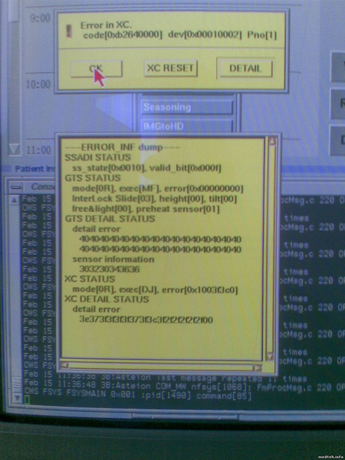

Добрый день уважаемые коллеги.
Столкнулся тут с такой вот ошибкой. При выполнении исследования пишет GNS error. После Clear Error все проходит и можно продолжать.
Систематики никакой.
Иногда бывает очень светлое изображение, но следующее исследование может быть отличным.
Код ошибки 3f3f3f3f3f3f3f3f3f3f2f2f2f2f2f00
В мануалах нигде не могу найти даже упоминание.
Буду рад выслушать любые предположения.

Конкретно пишет Error in GNS task. Завтра сделаю фотку и выложу. Всем неравнодушным огромное спасибо.

Вобщем я бы подключился к KGTSM шнурком и терминалом и понаблюдал бы за происходящим - во всяком случае с Error in GNS может быть несколько вариантов развития событий. Без шнурка для дальнейшей диагностики не обойтись.
