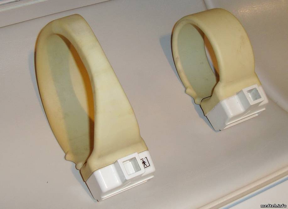

Нам в своё время "повезло", МРТ был укомплектован солидным набором катушек. А так как нужна в 69% случаев head, а в 29% spine, остальные (пока одна) были принесены в жертву как источник зип, хорошо детальки однотипные. На новые катушки цены за гранью реальности, добра и зла.

Да по поводу катушек,уже пару раз приходилось восстанавливать, основная проблема это выход пленочного резистора 50 Ом на 50 Вт. и предохранителей, как временная мера можно воткнуть проволочное сопротивление 51 Ом 5 Вт. Не бойтесь нагрузку оно выдерживает. Предохранители не проблема заказать и купить,они стоят копейки. С сопротивлением по проблематичнее оно стоит 70 баксов и продаются только от 15 шт. Такова политика америкосов. Ни в коем случае не трогайте подстроечные конденсаторы внутри катушек.

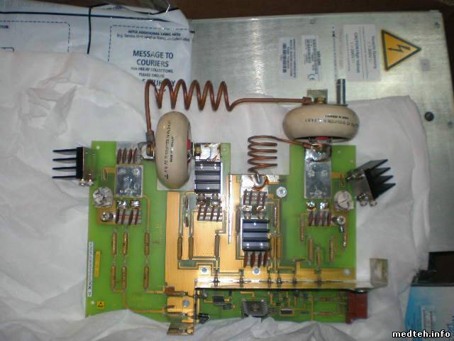

Интересует лампа для МРТ Siemens impact expert - Блок RFPA, маркировка лампы Eimac JAN-8189 4PR1000A.
Где можно купить, цена и т.д..

master-tv-79, Отправил ваш запрос в Германию, подождем что ответят !
fred1Дата: Суббота, 02.Июн.2012, 22:49 | Сообщение # 11
У вас сообщений: 550
Анапа
В Германии есть, можно заказать ориентировочная стоимость 2.500 Ойро , не знаю сколько будет стоить доставка, это уже можно позже уточнить !

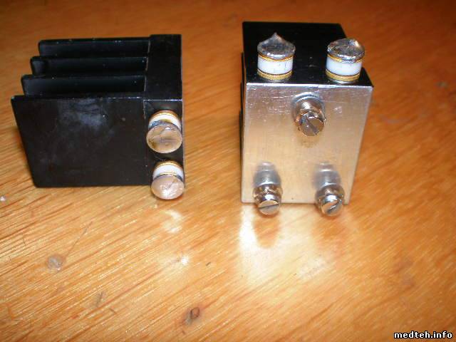

andrewtechДата: Пятница, 25.Фев.2022, 00:14 | Сообщение # 15
Всем здравия!
В катушках филипс применяются вот такие диоды в красном квадрате на фото, прозванивается как будто внутри корпуса два включенных встречно параллельно диода.
Кто может подсказать что за диоды???
