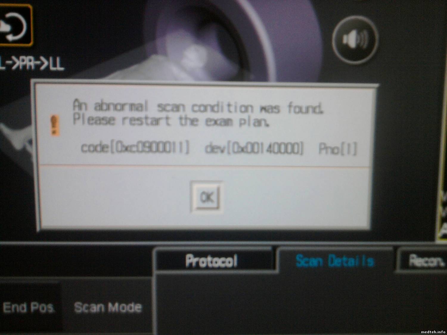

Здравствуйте! Предистория такова : Появился кольцевой артефакт, причина в принципе была установлена - одна из плат блока детекторов, для подтверждения была проведена двойная калибровка по фантомам, по воздуху, предварительно сделан backup, после этого контрольное сканирование - все ок, реконструкции пришли на станцию, артефакт, как ему и положено при вышедшей из строя плате, остался на месте.
После этого аппарат был выключен.
Через два дня аппарат включили и при начале загрузки системы появилась ошибка в желтом окне - RSYS CANNOT RUN, после полной загрузки не появилось меню сканирования, меню ввода данных пациента, показатели базы данных сканирования - все по нулям, warmup сделать невозможно...После проверки параметров сканирования и тестирования винта, было проведено форматирование и конфигурация блока RDD, перезагрузили аппарат - ничего не изменилось, все тот же RSYS CANNOT RUN... Перезагрузили еще несколько раз - результат тот же. Через день включили аппарат - ошибки нет, грузиться нормально появились все меню, трубка прогревается без проблем, но при любой попытке начать сканирование или любую калибровку, в тот момент когда должен начаться процесс - выскакивает ошибка AN ABNORMAL SCAN CONDITION в сером окне. Ресторнули бекап, перезагрузили машину - опять появилась RSYS CANNOT RUN, которую в этот раз убрали элементарно - опцией inizializing image only, сейчас машина загружается нормально, дает сделать warmup, но при попытке сделать любой вариант калибровки или сканирования - все тот же AN ABNORMAL SCAN CONDITION в сером окне. Может быть кто-нибудь уже сталкивался с такой проблемой ?
