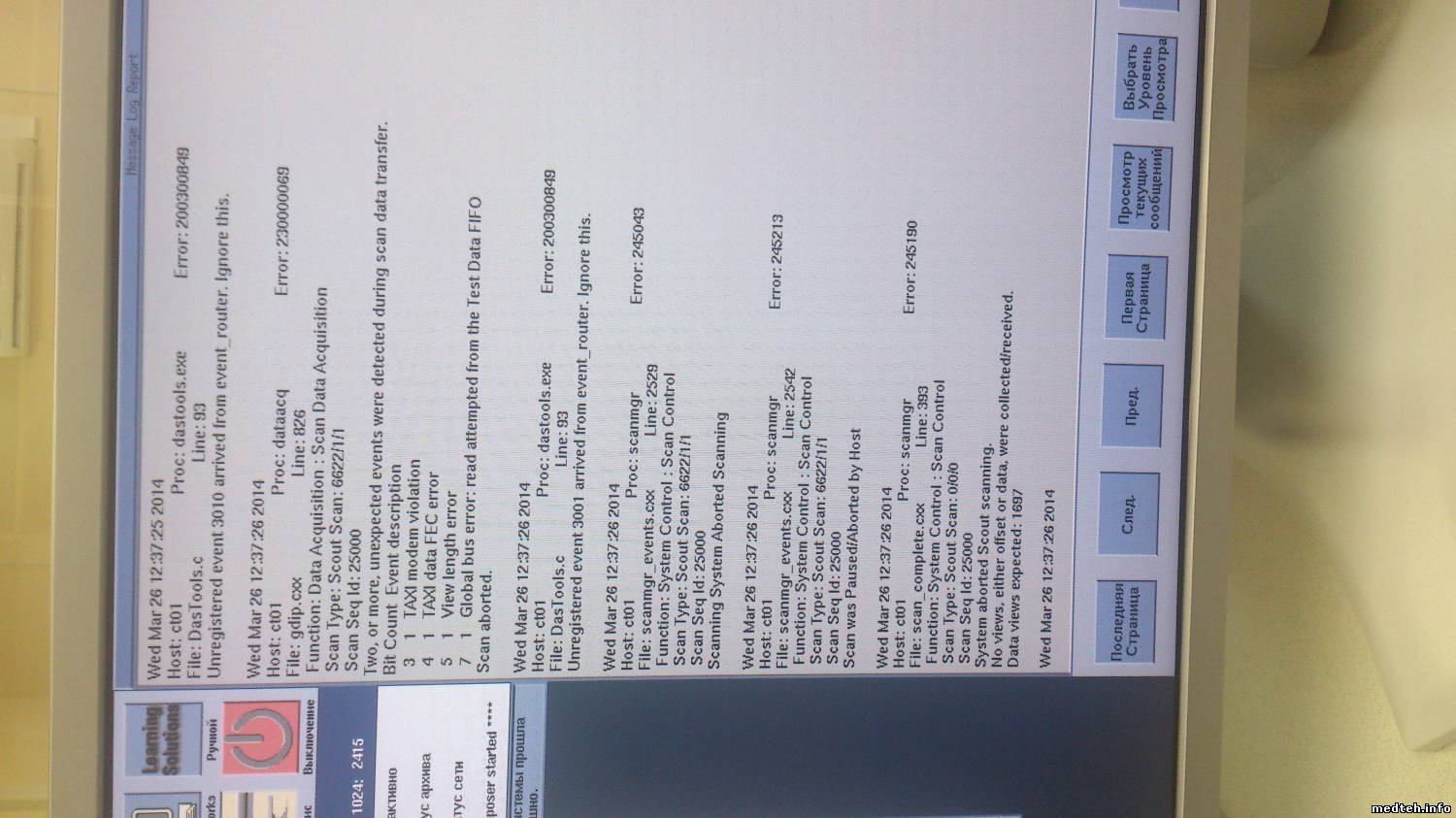

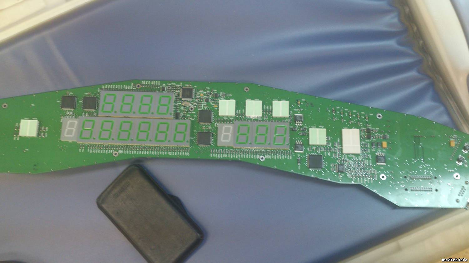

Эррор лог. Ошибка во время скаута "Аппаратура сканера остановила исследование". Стол к скану не едет. Прогрев проходит, а фасткал нет. На ORP горят красные светодиоды Error. Прошу помощи знающих.
За день до этого диагностировал отказ платы дисплея вверху гентри, там, похоже, вышел из строя драйвер A6832. После махинаций это. Кроме дисплея ничего не трогал.

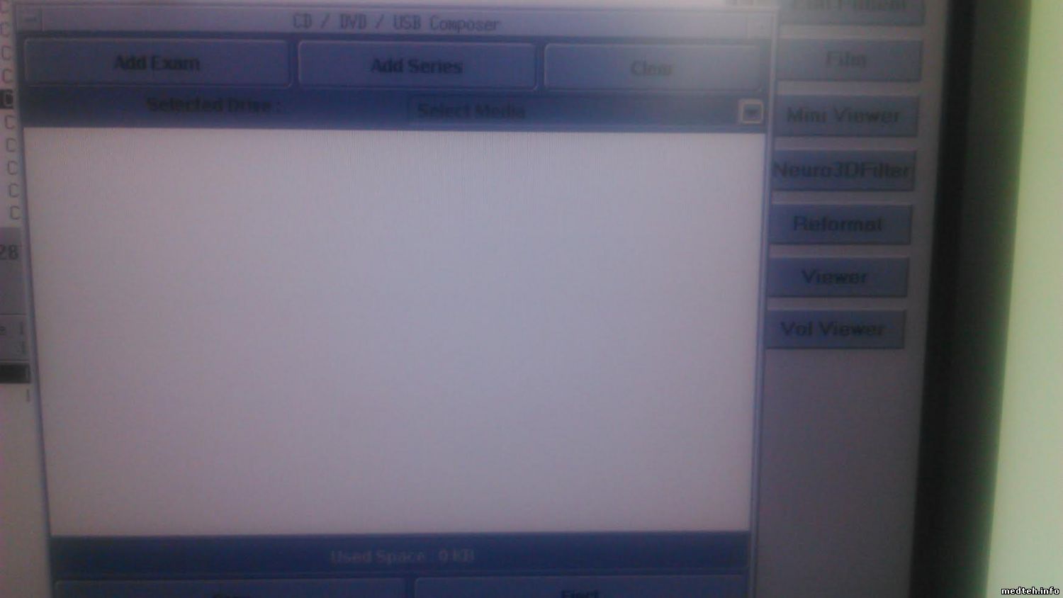

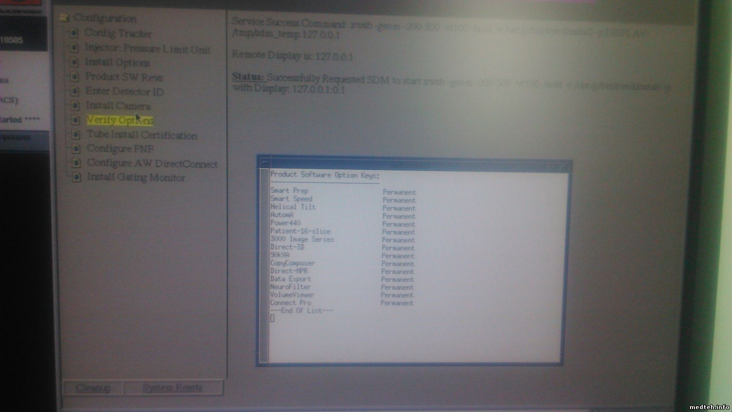

Здравствуйте, уважаемые специалисты!
КТ GE BrightSpeed, 16 срезов.
На рабочем месте лаборанта вдруг пропала возможность записывать исследования на съёмный носитель.
Теперь в "CD/DVD/USB Composer" не удаётся выбрать устройство для записи (выпадающее меню "select media" пусто, см. картинку).
Произошло это, предположительно, после пропадания электропитания.
В качастве устройства записи используется выносной блок (DVD-писалка с портом USB, производитель: HP), который подключается двумя кабелями USB Type B (как у принтера).
В ОС Linux подключаемые USB-устройства (в т.ч., выносной блок) видны (dmesg, lsusb); бэкап конфигурации на флэшку сохраняется успешно.
Также прикладываю скрин с перечнем установленных опций (в списке пристутствует Data Export, если это важно).
Искал в конфигурации место, где прописывается USB-писалка, но не нашёл. Почти уверен, что где-то прописывается! :)
Сейчас исследования передаются по сети на PACS, но очень не хочется потерять возможность записи на отчуждаемый носитель.
Поддержка истекла, денег нет. В GE раньше звонил - парни там квалифицированные и вежливые, но я не хочу наглеть (Linux/Unix владею).
Как вернуть устройства записи?

spartanec87Дата: Вторник, 11.Апр.2017, 19:43 | Сообщение # 5
У вас сообщений: 413
Питер
А у вас что юпса нету? Пропало питание и машина о ключилась? Похоже на глюк софта. У джи это часто бывает
astinaДата: Вторник, 11.Апр.2017, 20:11 | Сообщение # 6
Томск
- UPS есть, даже генератор есть. Питание пропало вследствие руконогости электриков.
Они что-то переключали, и.. Я не присутствовал - подробнее врать не буду.
Точно, глюков софта мы насмотрелись. Бывает, по два раза перезагружаем станцию.
Полтергейст, похоже, вшит в исходный код приложений от GE.

spartanec87Дата: Вторник, 11.Апр.2017, 21:06 | Сообщение # 7
Питер
Это болезнь у джи. Переустановка софта все исправляет

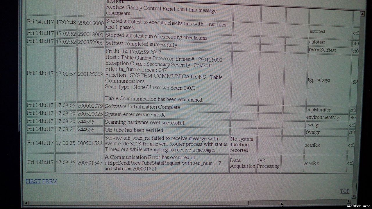

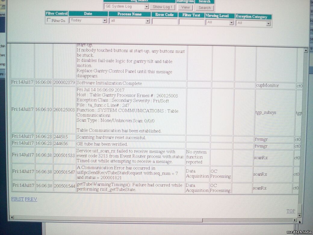

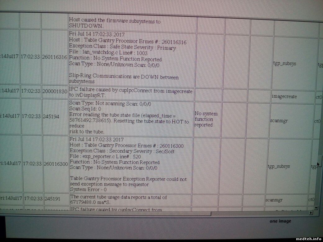

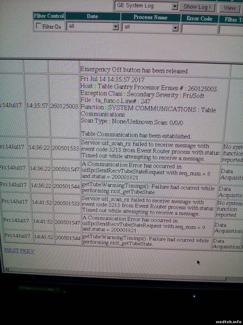

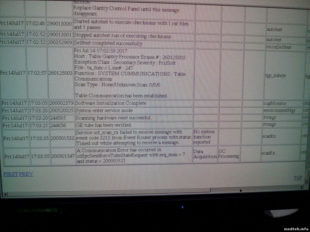

Добрый день,прошу помощи,произошли следующие события,полетел жёсткий диск системы на консоле оператора.произвёл замену жёсткого диска,залил софт,все запустилось в штатном режиме, но...не даёт сделать прогрев трубки,в логах следующие записи появляются.куда копать,че делать,помогите пожаоуйста.!!!
spartanec87Дата: Суббота, 15.Июл.2017, 14:11 | Сообщение # 21
Питер
залили образ, а саве стайт подняли? посмотрите инфу по трубе если есть возможность. похоже вы не те логи читаете. копайте глубже. Скиньте логи в разделе евент логс, логи которые вы смотрите не заходя в сервис браузер.
Qwa4Дата: Суббота, 15.Июл.2017, 19:16 | Сообщение # 22
Ок попробую,хотя интересно,если трубка не опощнана,то может тест Джеди пройти по вращению,он у меня прошёл,а тест кв и ма,не прошёл написал эрор и все.Можно подробнее про логи?
spartanec87Дата: Воскресенье, 16.Июл.2017, 06:41 | Сообщение # 23
Питер
Тест на вращение неикак не влияет на трубку вы просто проверяете вращение гантри. Так же нужны логи. Софт посадили а бэкап восстановили ?

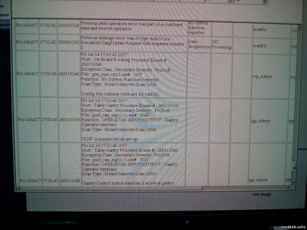

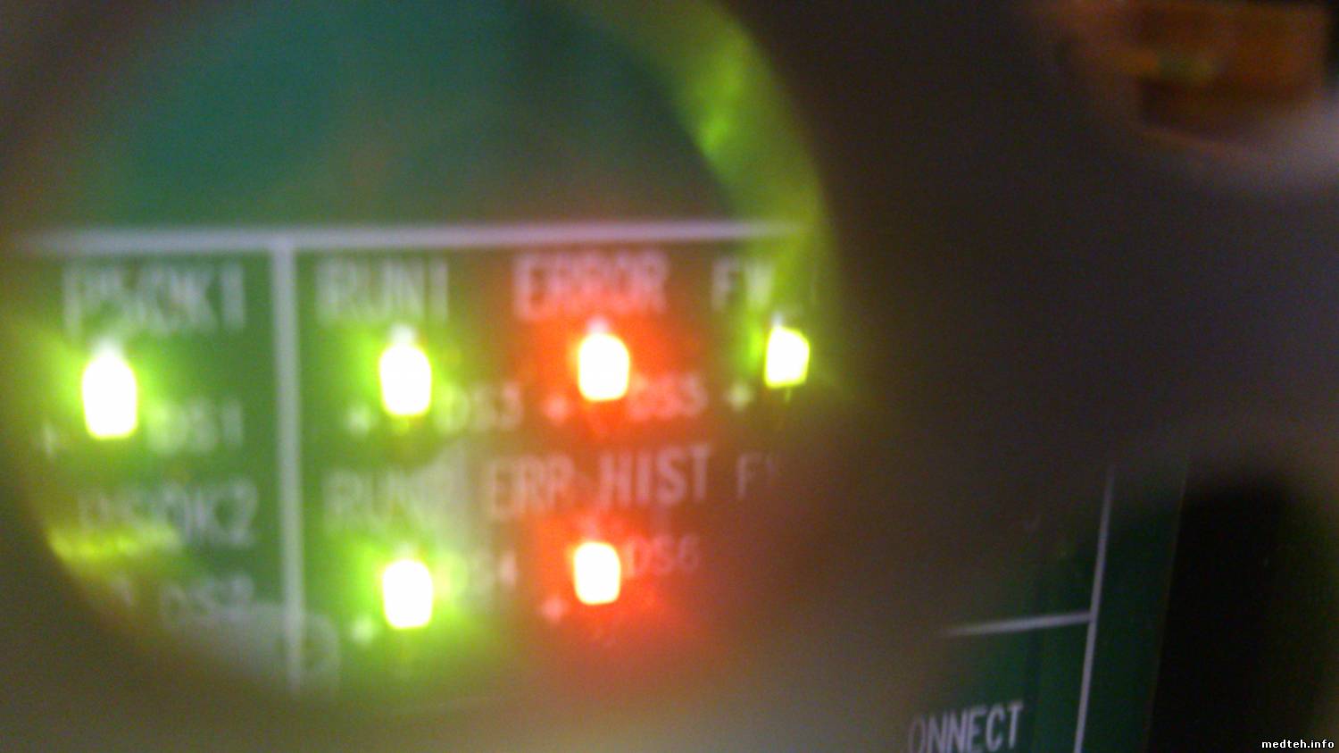

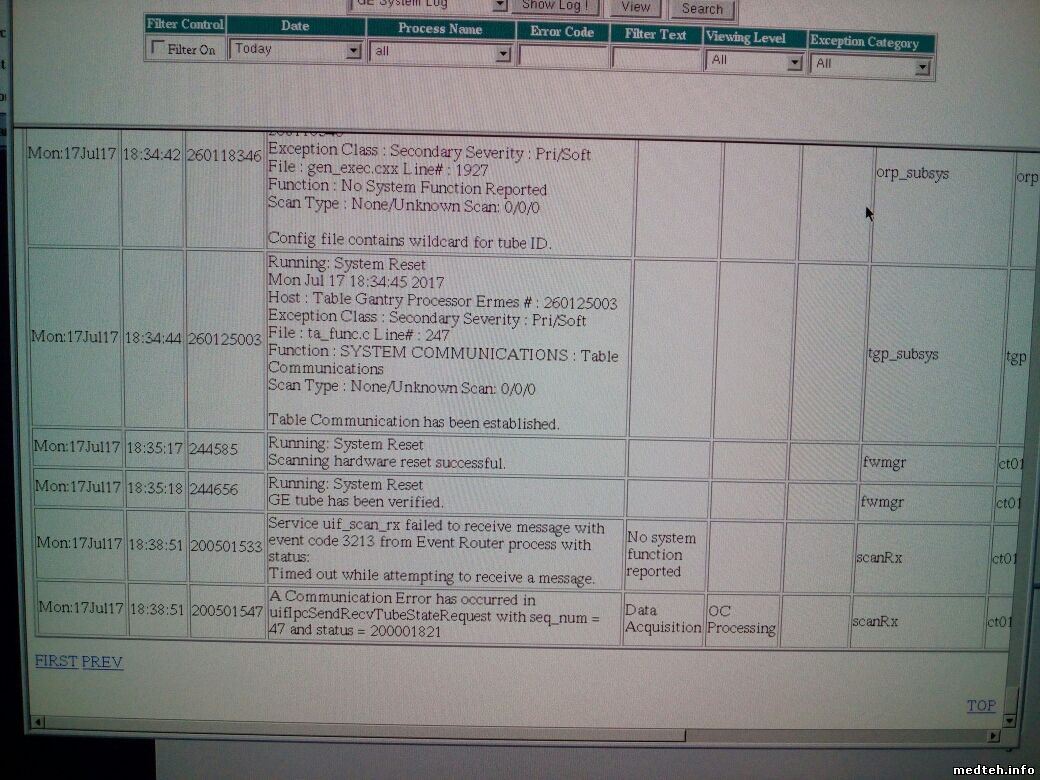

Qwa4Дата: Воскресенье, 16.Июл.2017, 13:38 | Сообщение # 24
трубка определяется,IPC пишет какую-то ошибку!!!

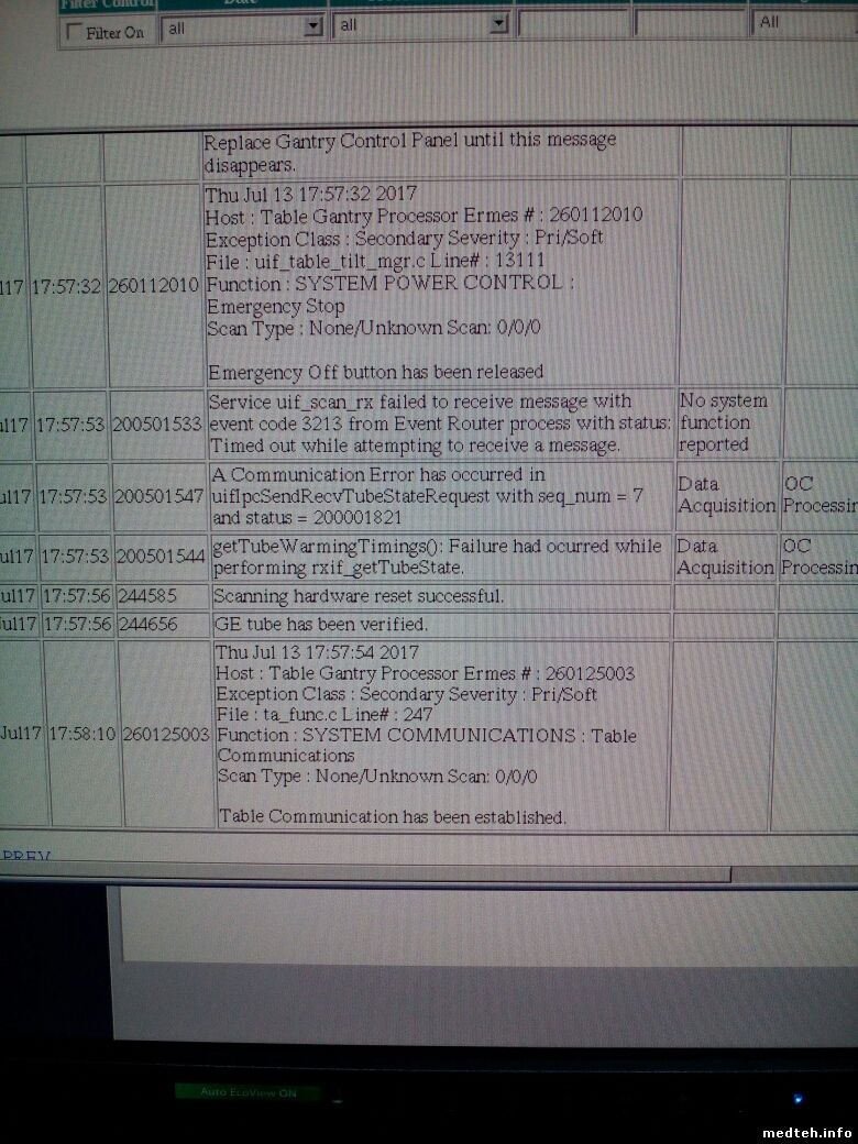

Qwa4Дата: Воскресенье, 16.Июл.2017, 13:41 | Сообщение # 25
еще логи

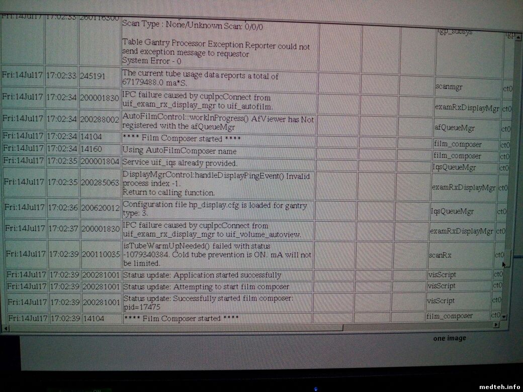

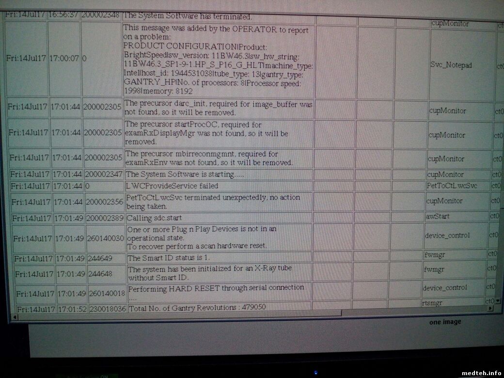

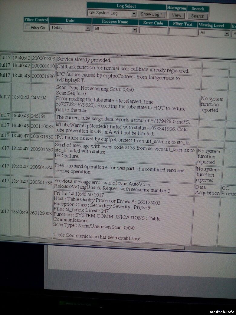

Qwa4Дата: Воскресенье, 16.Июл.2017, 13:43 | Сообщение # 26
и еще
1403869.jpg (168.3 Kb) · 6452925.jpg (150.2 Kb) · 8396116.jpg (144.6 Kb) · 4422597.jpg (151.1 Kb) · 0618812.jpg (189.1 Kb) · 3527987.jpg (163.4 Kb)
dunakanДата: Понедельник, 17.Июл.2017, 11:27 | Сообщение # 27
У вас сообщений: 330
Ростов

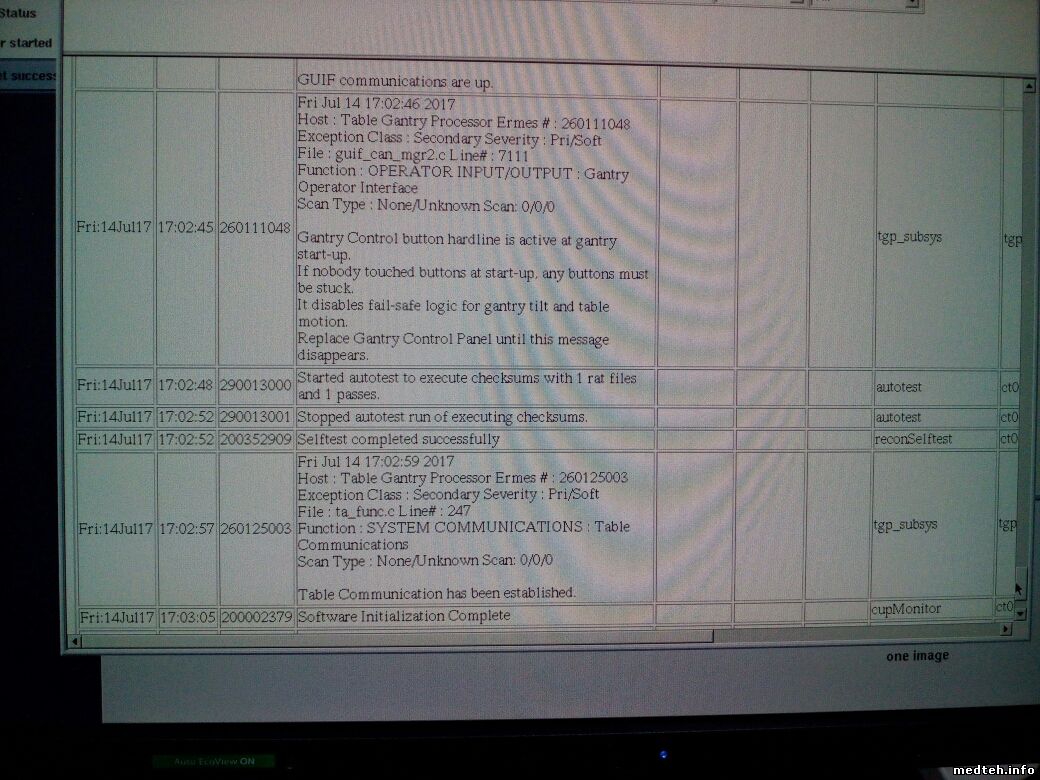

так четко же на контрол панел, то ли кнопка запала то дли еще чего
spartanec87Дата: Понедельник, 17.Июл.2017, 20:16 | Сообщение # 28
Питер

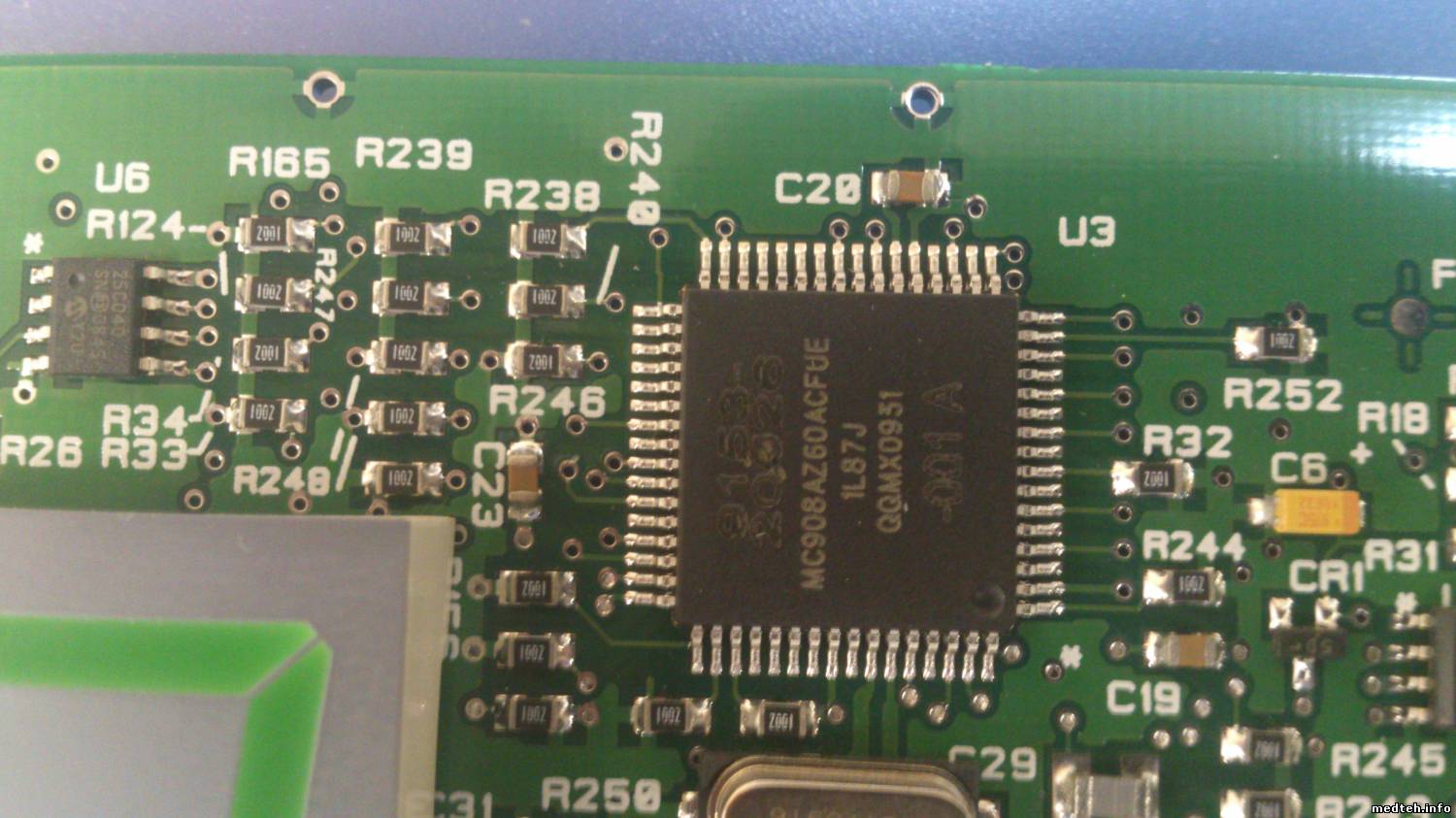

На вашей первой фотке написано контроля панели, как подметил dunakan, можете снять гантри и попробовать запустить в сервисном режиме. Т.е. шлейф всунуть в разъем на гантри и на TGP включить сервис или попробовать без него

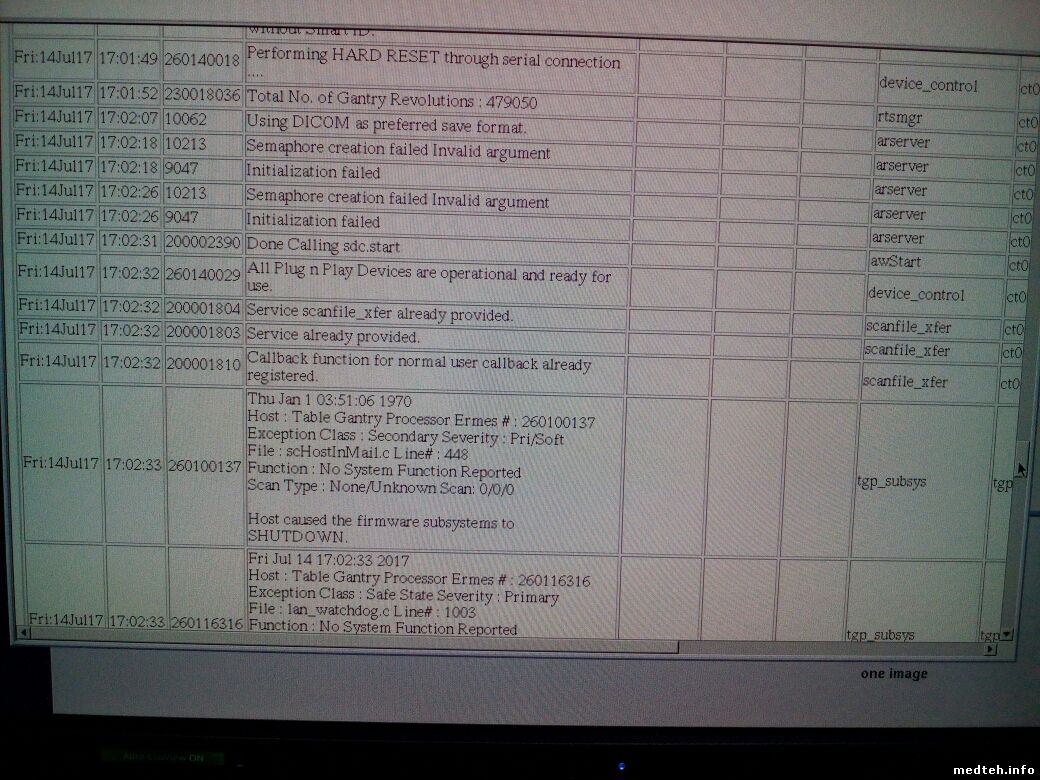

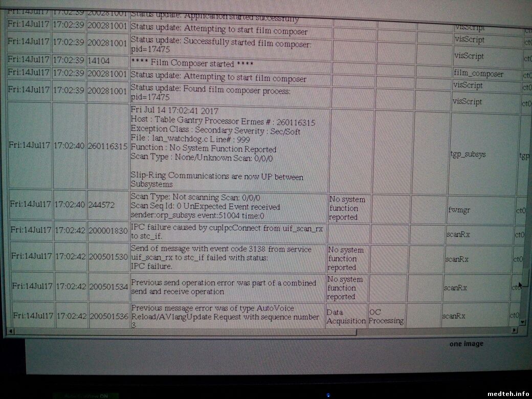

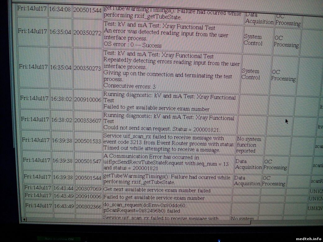

Qwa4Дата: Понедельник, 17.Июл.2017, 21:25 | Сообщение # 29
с кнопкой-разобрался.но вопрос по разогреву трубы,остается открытым...кидаю фото сегодняшнего лога,те же сообщения последние две строчки,труба определяется все норм,систем стэйт накатил,изменений нет.
Qwa4Дата: Среда, 19.Июл.2017, 10:38 | Сообщение # 30
сделал LFC с нуля,накатил system state,все заработало,но выдает отсутствие лицензии на трубку,как бороться с этим,кто знает,консоль NEO16,ключа USB,нет в наличии.есть старый образ системы с рабочей лицензией,помогите!!!
hobot111Дата: Среда, 19.Июл.2017, 12:50 | Сообщение # 31
У вас сообщений: 284
соловьиный край
В сервисном режиме в конфигурации подтвердите что трубка GE аппарат даст 30 дневный период,после которого переведет трубку в раздел другие трубки.
spartanec87Дата: Среда, 19.Июл.2017, 19:44 | Сообщение # 32
Питер
Так для этого ему ключ нужен,а его у него нету
hobot111Дата: Четверг, 20.Июл.2017, 08:25 | Сообщение # 33
соловьиный край
На 30 дней дает без ключа.
spartanec87Дата: Четверг, 20.Июл.2017, 16:03 | Сообщение # 34
Питер
а дальше?
