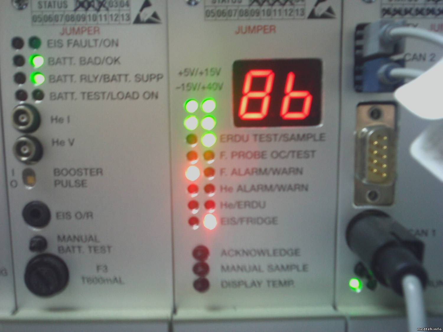

МРТомограф Siemens Magnetom Symphony (1.5 Тл)
Я начинающий.

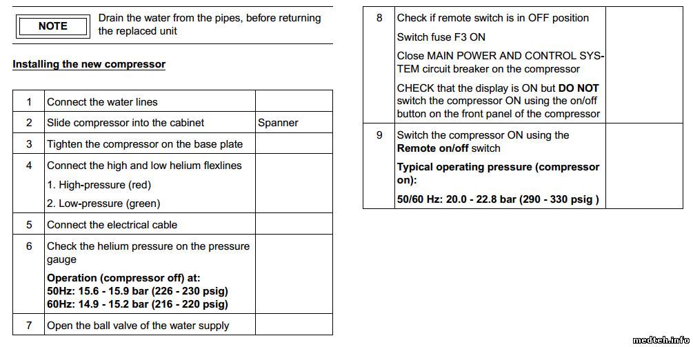

Криокомпрессор SHI – APD Cryogenics
Давление – 200 Psi или около 1400 кРа, какое давление должно быть?
Какие температуры должны быть?
Температура шкафа по индикатору 19 градусов.
Температура в аппаратном зале 17 градусов.
Температура воды чиллера 10.5 градусов.
Стоит система трехфазной стабилизации напряжения сети.
Перебоев в работе криогенной системы нет (магнит чавкает круглосуточно), наверное производительность системы охлаждения существенно упала.
Бывает иногда криокомпрессор останавливается, но ненадолго.
Утечка Гелия примерно 1% в шесть дней. Много это или мало? Бывает и 1% за два дня. Обслуживающая организация ссылается на перепады воздушного давления.

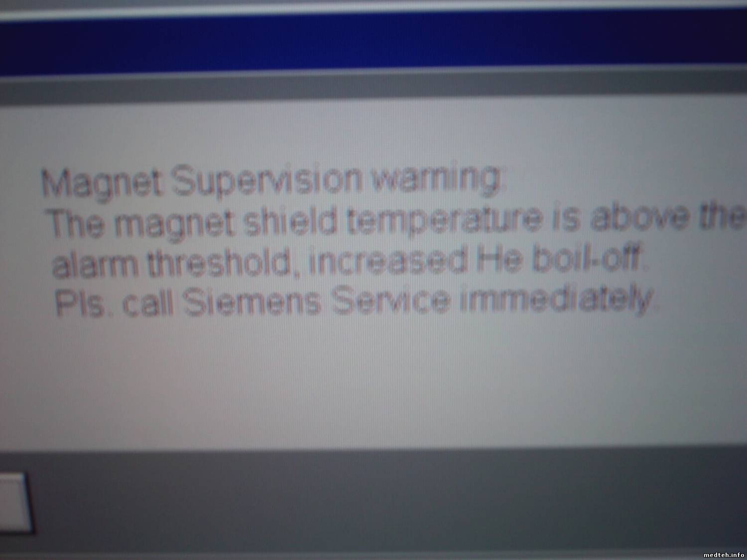

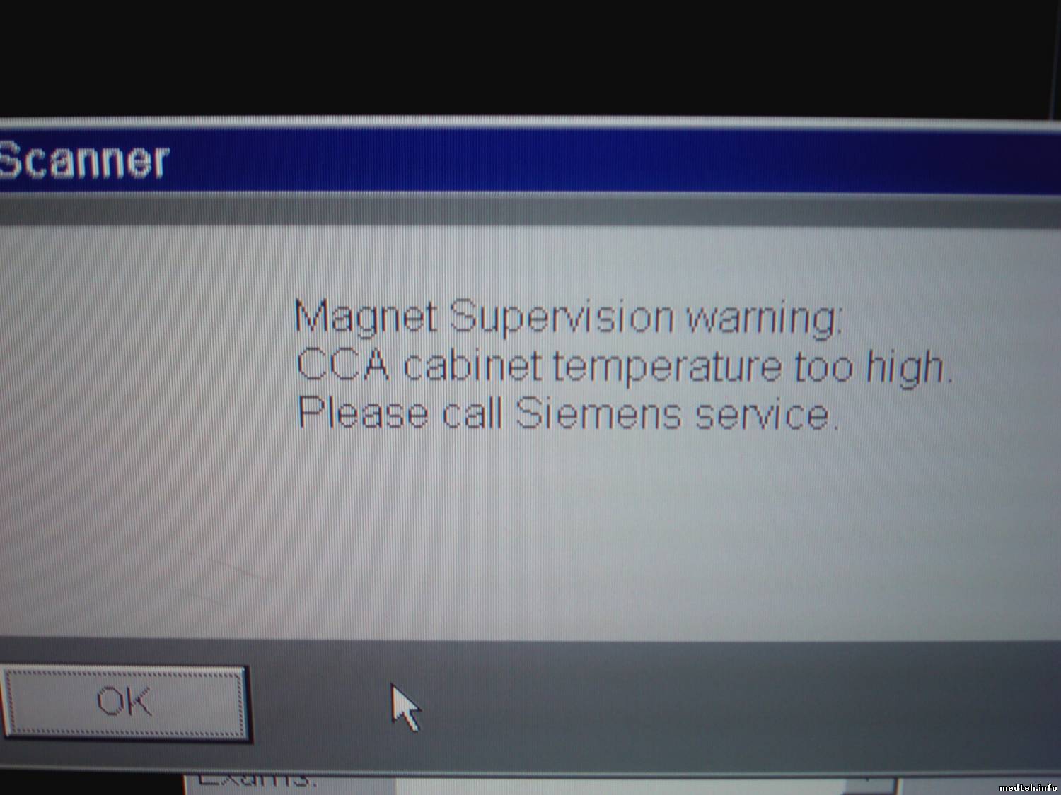

При запуске МРТ и в течении дня появляются предупреждения о высокой температуре шкафа ССА, высокой температуре магнита и утечке Гелия.

2.Указанное давление в компрессоре при работающем или выключенном ? Если в работе, то мало.

Судя по сообщению с последнего фото у вас проблемы с чиллером.Если температура воды действительно 10,6 ,то мал проток, - смотрите помпу,фильтры.

Не хотят сервисники обслуживать аппарат? Первую фотку с красными светодиодами им перешлите.

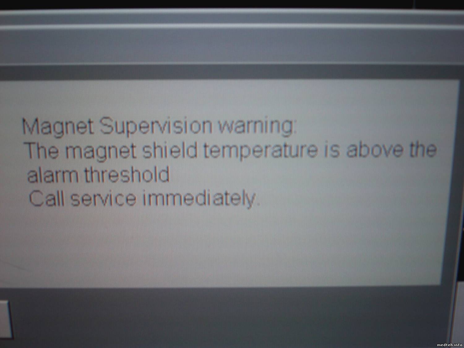

Там даже не варнинг - там уже аларм светится. А это >80K температура второго экрана.

Расход гелия больше нормы. Максимальный расход 1,8 л/сутки, 250 л (дьюар с гелием)-это примерно 13%-вот и считайте. Лапшу не хавайте, это как правило, связано с утечками гелия.
Температура экранов не в норме. Чисто теоретически это может быть при потере вакуума (худший вариант) или при проблемах с холодной головой (машиной Гриффорда-МакМагона)
Отсюда вопросы:
1. Адсорбер когда меняли?
2. Нет ли масла в магистралях, подходящих к холодной голове?
3. Есть ли разница температур (около 3 С) между подачей и обраткой холодной головы?

Диломат, Срочно дозаправляйте криокомпрессор. И после следите за давлением постоянно - нет ли утечки в системе. Давление в различных режимах есть в том файле, что я выкладывал. APD Cryogenics особо не отличалась наличием большого количества защит. Скорее всего отрубается по низкому давлению газа. Если бы отключался по температуре воды, то сам бы не включился - пришлось бы запускать принудительно.
По поводу температуры в ССА - прочисть водяной фильтр, что стоит сверху ССА шкафа. Закроешь оба крана на черных шлангах, гаечным ключом выкрутишь бронзовую пробку, а дальше разберешься.
А начальнику скажи, что красные огоньки просто так не горят. В рабочем состоянии только зелёные.

lis63Дата: Суббота, 02.Мар.2013, 01:25 | Сообщение # 7
начальник участка
Дипломат, извини, влезу с вопросом.
Уважаемые колллеги, напомните , пожалуйста, что такое EIS/Fridge?
Мне сообщили, что аларм горит (светодиод в последнем ряду как на 1-м фото у Дипломата), а мануал на работе...
Сообщение отредактировал lis63 - Суббота, 02.Мар.2013, 01:25
severДата: Суббота, 02.Мар.2013, 07:32 | Сообщение # 8
У вас сообщений: 63
FRIDGE The Shield Temperature is/was above the alarm level Check the refrigerator
F. ALARM The Shield Temperature is above the alarm level Check the refrigerator; Check the helium level

Цитата (Диломат)
Насчет давления в работе 200 Psi , говорят больше не надо.
Ты файл, смотрел, что я выкладывал? Эта информация из официальной документации. и там черным по белому написано: При остановленном компрессоре давление должно быть 15,6-15,9 bar(226-230 psig), в рабочем состоянии 20,0-22,8 bar(290-330 psig)

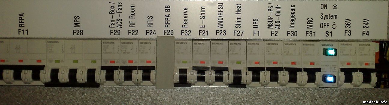

MPS - заводчик тока. В повседневной жизни не нужен
Reserve - резерв.
Shim heater - подогрев Shim катушки внутри криостата.
