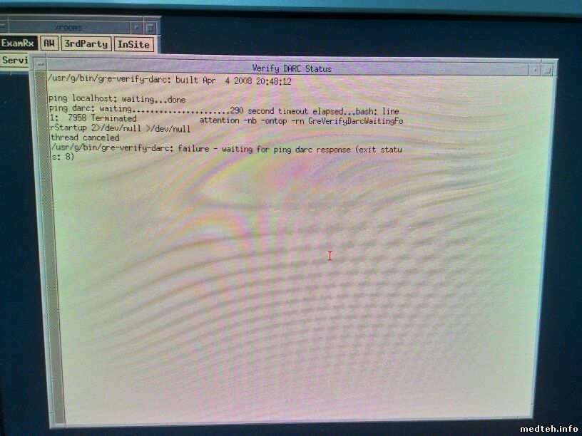

Здравствуйте, ремонтирую компьютер реконструкции, как вы и советовали, подключил монитор, никакой активности на нем не наблюдается. В компьютере работают кулеры, при загрузке выходит 3 звуковых сигнала. И загрузка не происходит. В компьютере не наблюдается женский диск. Это нормально, или я чего то не понимаю. Плата IG это видеокарта или что то совсем другое? Если сможете что то прокомментировать, буду очень признателен.
haimin777Дата: Вторник, 06.Май.2014, 16:07 | Сообщение # 18
N
Загружается вся система только до Серго экрана с опциями в правом верхнем углу. Как на фото

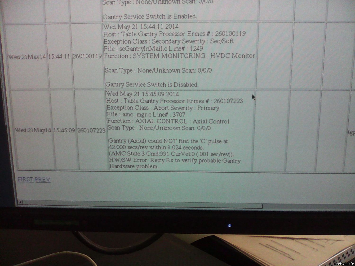

У вас при томографе должен быть диск с сервисной информацией,там эти процедуры
проверок и настроек описаны.С- импульс нужен для точного позиционированя положения р.трубки в положение home,реально это фотодатчик и вращающаяся заслонка,настраиватся вместе с оптодекодером на двигателе вращения гентри.Процедура называется кастомизейшен гентри.Попробуйте почитать инструкцию.

Дополнение к данной неисправности (ремонт вместе с haimin777 проводим):
в логах сообщение could not read tgp data from gantry data server. Проверяли tgp unit (блок питания и плату), на плате нашли выгоревший предохранитель на 1 ампер, заменили, но аппарат вести себя по другому не стал. Аппарат не выходит на рабочий режим, прогрев и FastCal не проходят. Сообщение: retry RX, gentry hardware problem.
Заранее спасибо за ответы.

TGP он мелкопроцессорный,тут сервис GE нужен для тестов.

проблема решилась проведением процедуры Reset C pulse из сервисной методички.

Спасибо Janek за наводку на с-пульс! Вы король ремонта! good

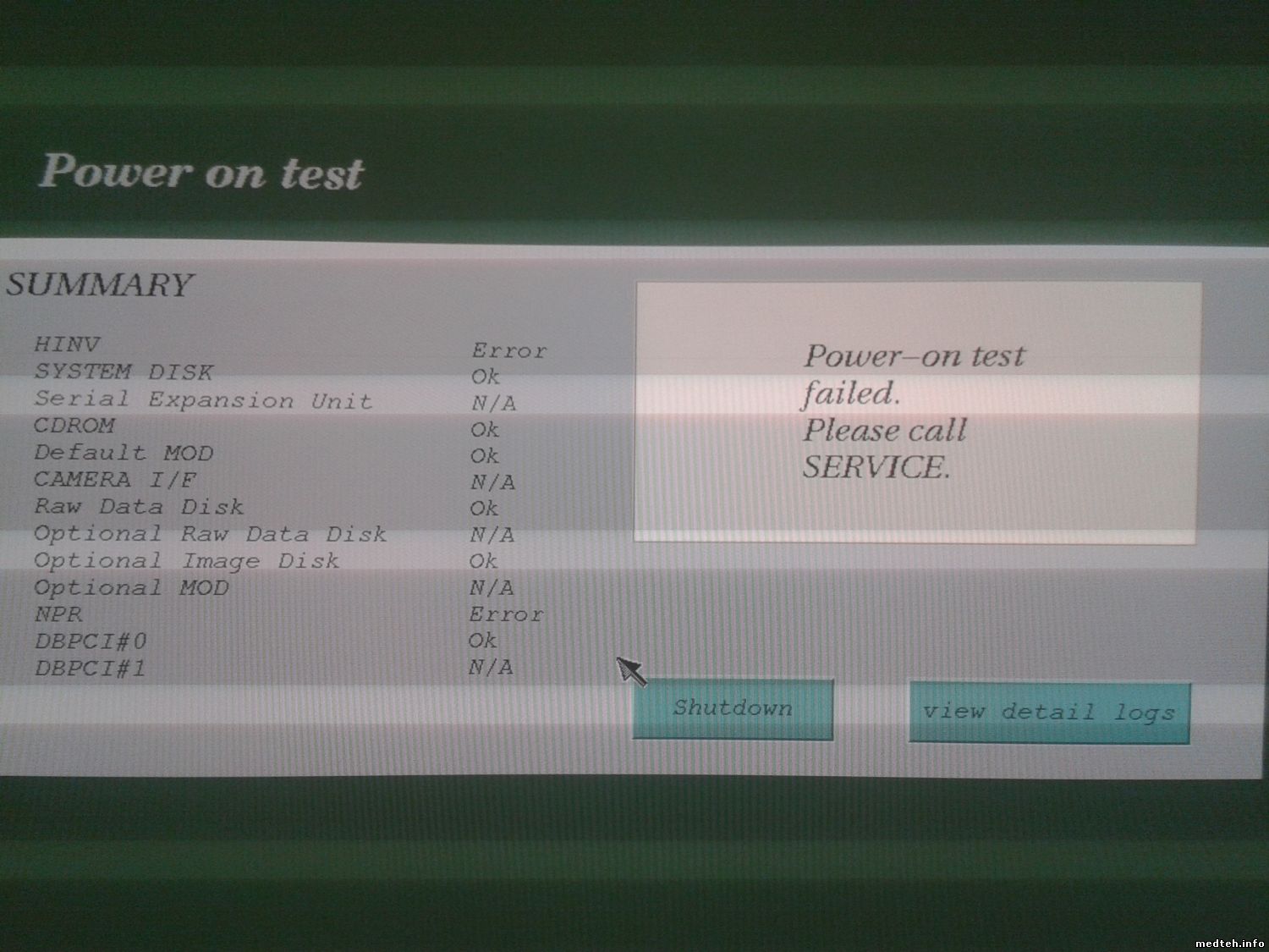

Здравствуйте имеется компьютерный томограф GE CT/e, не имеющего Бесперебойника.
Ситуация такая, после двух скачков энергии, включили аппарат, выдал ошибку (Прикрепленный файл №1)
Дальше аппарат загружается, трубка не прогревается, начинают сканировать и через секунду останавливается и ничего не происходит.
Я понимаю что нужно звонить в сервисный центр, но вдруг проблема решаема.
Спасибо огромное заранее.
