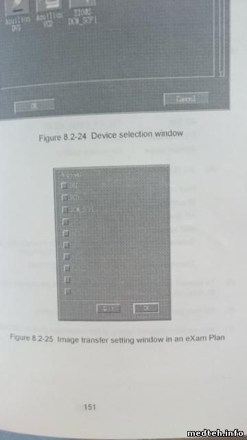

AvelusДата: Понедельник, 26.Сен.2016, 17:07 | Сообщение # 14
Цитата Bomberbug ()
3. Перезагружаем КТ и после этого в протоколах в меню Transfer должен появиться сервак/станция ваша. Если выбрать галкой ее и сохранить пресет - будет автоотправка.
Исходя из сервис мануала галку надо поставить в окошке image transfer setting window in an eXam Plan, но вот как его вызвать не написано. (ниже фото из сервис мануала с этим окном)
Подскажите пожалуйста как туда долезть.
Сообщение отредактировал Avelus - Понедельник, 26.Сен.2016, 17:10
Frau_FogelДата: Понедельник, 26.Сен.2016, 17:21 | Сообщение # 15
У вас сообщений: 84
PACS админ
через eXam Plan,
Цитата
после открываем протоколы , тыкаем серии в конце смотрим справа Volume должно быть автотрансфер ставим галочку напротив ефилма
