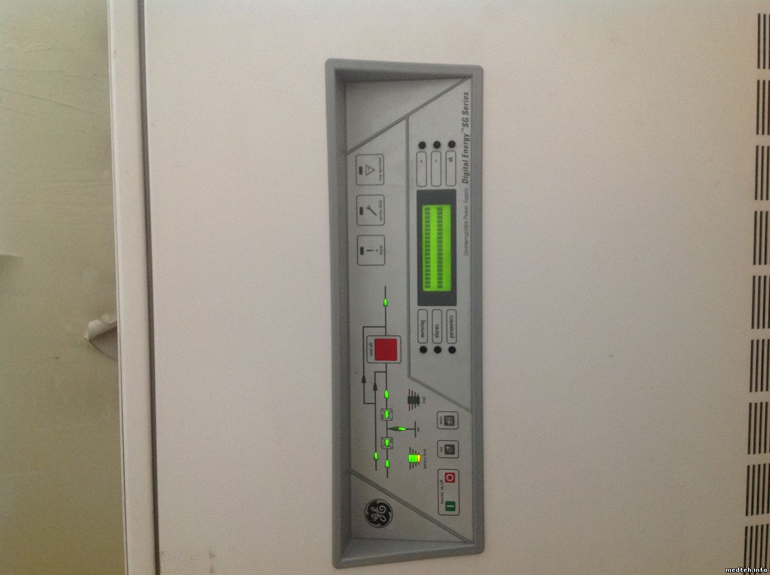

Добрый день,
кто сталкивался с таким ИБП. Интересует каталог зап частей, программа и сервисный пароль. На фото не работающий дисплей- это он вышел из строя или такой метод индикации о сервисе?

А что на выходе ИБП?
Случилось то как?
По индикаторам похоже что просто управление в глухом RESET-е находиться...

О сервисе напоминает мигающий светодиод с ключем,у вас видно неисправность в плате индикации.Полностью выключали?

На выходе, он естественно не держит, замена акб, но получается дисплей не работает , подключиться то же не могу.
Случилось отсутствие сервиса с момента инсталляции 2005 год.
Сделал тотал оф, не помогло.
Да, мигал такой, но он начинает мигать при определенной наработке, при сбросе (тотал офф) мигать переста
acaridaДата: Вторник, 29.Апр.2014, 00:40 | Сообщение # 6
Проблема не с дисплеем, а с материнской платой. Была похожая проблема - сгорел преобразователь на 3.3в (TPS5633)

dunakanДата: Понедельник, 02.Июн.2014, 08:44 | Сообщение # 8
У вас сообщений: 330
Ростов
Проблему решил чисткой и протиркой контактов, экран заработал.
