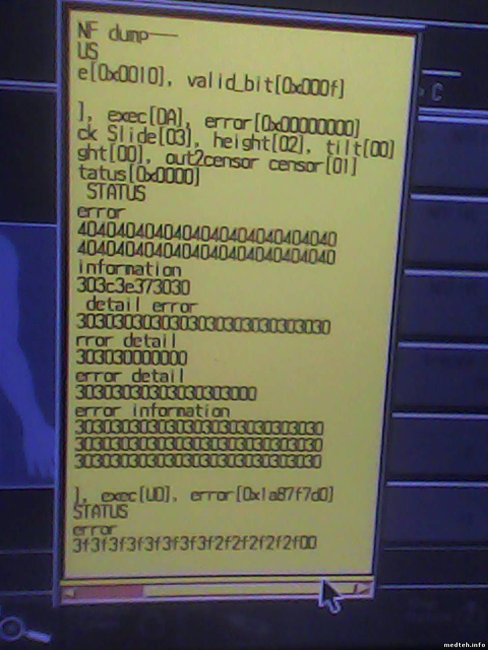

Details выдает следующее окошко

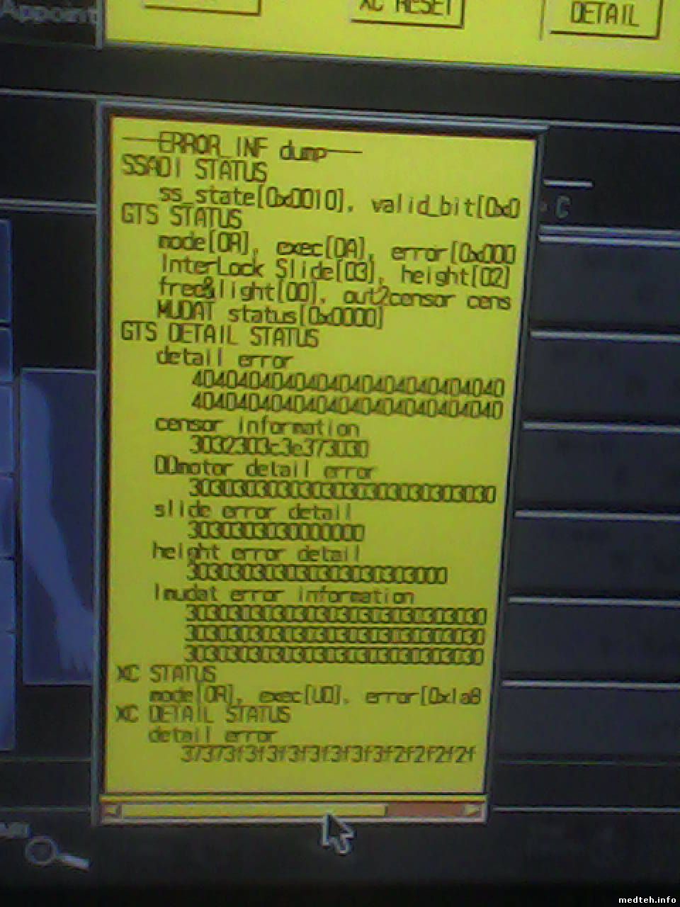

через пару минут всплывает такое сообщение

Итак, ХС - это плата коммутации и управления, расположенная в гентри. ХС error пишет даже, когда стол при начале исследования не в той позиции.
Прозвонили трубу, обрыв нити. В exam plan обнаружил, что все исследования проводились на малом фокусе, была надежда, что трубка может поработать на большом, но фокус не прошел. Так что диагноз окончательный.
Всем спасибо за участие.
