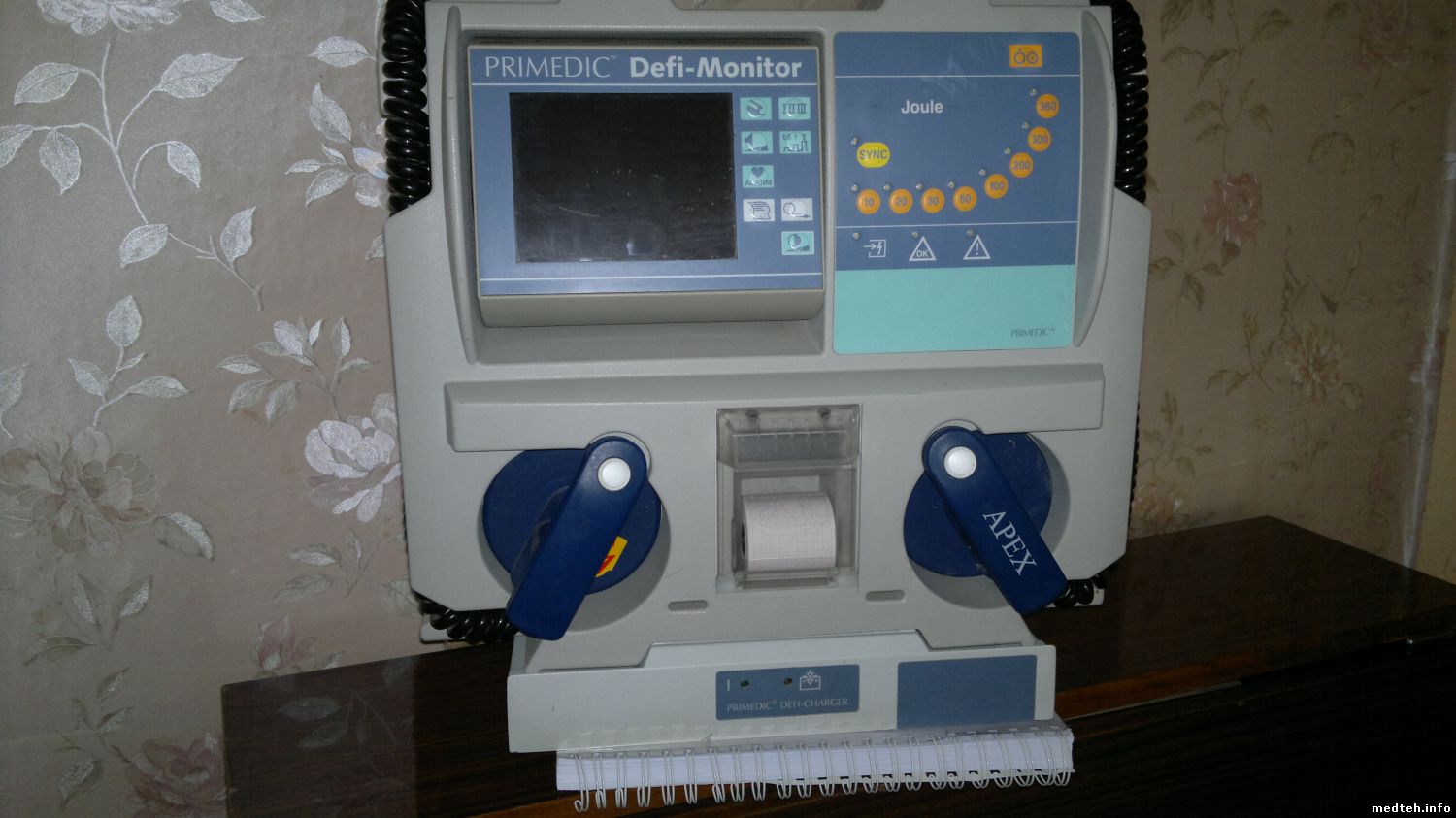

Хочу воспользоваться чужим опытом для облегчения жизни себе. Думаю, что форум в том числе и для этого.
1. СЕРГЕЕВИЧ писал, что деф. M-240 питается тлк от аккумулятора. Но зарядное уст-во, "база", потребляет около 100 Ватт от сети - явно не только для зарядки аккум. Ситуация такая - деф. установлен на зарядке, Uак.=4,5В. Будет ли деф. включаться в этом случае или вообще нет?
2. Под задней крышкой дефа снизу посередине плата преобразователя 5В. Как питание организовано, от куда ( с какого функционального узла и где он позиционно) на вход преобразователя подается напряжение? Это напряжение (5В) участвует в работе контроллера заряда?
3. Напряжение с ЗУ через контакты на корпусах ЗУ и дефа попадает на плату, расположенную за задней крышкой в верхнем левом углу дефа. На этой плате какие узлы расположены и приблизительно где?
4. Можно ли использовать для проверки как поведет аппарат при включении, какой-нибудь аккумулятор (свинцовый, гелевый) с
напряжением вольт 13?
Новую тему сделал, хоть очень похожая была открыта недавно, может та уже умерла, уж очень хочется (немаленький аппарат)
Счастливо.
