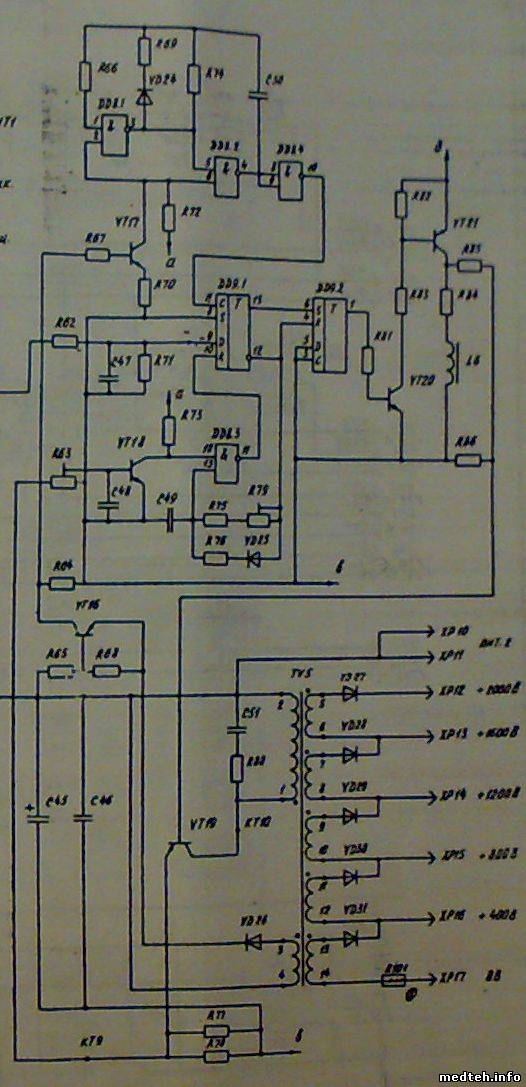

В сетевом преобразователе 20V есть.Нагружал на 25-и Ом держит около 18V.После включения сигнала заряд напряжение падает до 8V.
Транзистор VT-19(KT-827A) кипит.Конденсаторы со вторички импульсного т-ра TV-5 отключены,даже выпаивал выпрямительные диоды.
Коллекторный ток 4.7А(КТ-827 держит 20А)
AlexiumДата: Пятница, 02.Мар.2012, 07:43 | Сообщение # 47
Что на базе VT-19? Импульсы или постоянка?
avlaksДата: Пятница, 02.Мар.2012, 09:34 | Сообщение # 48
электрик
Херсон
Импульсы
AlexiumДата: Пятница, 02.Мар.2012, 12:07 | Сообщение # 49
КЗ первичной обмотки трансформатора, неисправность транзистора (он составной- Дарлингтон), кз во вторичных обмотках трансформатора, кз во вторичных цепях, большой обратный ток одного из диодов во вторичных цепях (чаще всего самой высоковольтной).

Транзистор подставлял новый,кз во вторичных цепях исключено
Quote (avlaks)
,остается сам транс? А где его взять?И еще,
нашел,что для проверки этого ИБП разъем ХР4,ХР5 иХР8,ХР9 (вых 20V) нагрузить 3,3Ом 10Вт,т.е. ток 6А.Напряжение должно быть не ниже 18V.То,что транзистор кипит это одно,а еще получается,что и БП не держит нагрузки.Цепь обратной связи TV3(5-6)-TV2(9-7)-R34 проверял.Что может еще быть причиной?
AlexiumДата: Суббота, 03.Мар.2012, 09:37 | Сообщение # 51
Quote (avlaks)
6 А * 18 В = 108 Вт - резистор 10 Вт сразу сгорит, нужен на 100 вт. Если не держит нагрузку БП - меняйте все электролитические конденсаторы в "горяей" и "холодной" части
Проверяйте осциллографом импульсы на базе транзистора VT19. Проверьте работу задающего генератора.
avlaksДата: Суббота, 03.Мар.2012, 10:06 | Сообщение # 52
электрик
Херсон
В момент включения заряда импульсы на базе нормальные в течении пару секунд,а затем unknown
Попробую поменять "литы"
avlaksДата: Воскресенье, 04.Мар.2012, 23:54 | Сообщение # 53
электрик
Херсон
Поменял литы в "горячей "и "холодной" части.Результат-ноль.После замены С22,С23 и VD32,VD33 на нагрузке 3,3Ом уже держит 14В,но еще не18.
Кстати,книга все-таки пишет,что сопротивление 10Вт.Правда под нагрузкой не более 40 сек.Попробую погуляться еще R32,R33.

Симптомы похожие на проблемы преобразователя ВВ напряжения. Проверьте заряжает ли ЗУ АКБ-какой ток заряда? Я так и не понял с Вашего сообщения заряд есть или нет, только про светодиоды написано, а по факту с напряжением и током на АКБ что? Осмотрите преобразователь вторичных напряжений +5В,+-14В, там микросхема с ключами VT3 VT22 -проверьте его работу. А также посмотрите что происходит с силовым преобразователем на VT19, который формирует ВВ напряжения для ВВ ключей, похоже как раз дело в нём. Выпаяйте этот транзистор или обесточите этот узел и замерьте ток потребление от АКБ, 1.8А это много, а то что гаснет от АКБ -это или инвертор какой то выделывается или АКБ садиться. В первую очередь разберитесь с током потребления в режиме ожидания, методом отключения преобразователей.

Аккумулятор новый (думал "спёкся", заменю и всё). Ток зарядки 0.95 А, заряжается до 14.9 В (сильнее разогнать не получается), ЗУ выключается, ток=0 А,
светодиод "батарея разряжена" - гаснет.
ШИМ выдаёт все напряжения -/+ 0.25 В.
VT19 отпаял - изменений нет.
Куда ещё можно глянуть?
