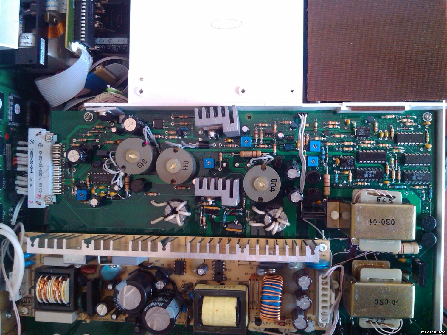

nikolai-m71Дата: Среда, 03.Июл.2013, 12:33 | Сообщение # 66
У вас сообщений: 169
В сети
Ниж. Нов.
Добрый день. Моя тема где-то была, но я её не нашёл, поэтому спрашиваю по новому.
Если деффибрилятор включить клавишей ДКИ от аккумуляторя, то он зяпускается и работает.
Если включить в сеть то загораются оба светодиода (аккумулятор заряжается).
При нажатии ДКИ индикатор заряда гаснет и больше ничего.
Подскажите что делать (кнопки Сеть и ДКИ проверил, рабочие, аккумулятор то же).
Благодарю за совет.
Сообщение отредактировал nikolai-m71 - Среда, 03.Июл.2013, 12:36
DimitriusДата: Среда, 03.Июл.2013, 14:00 | Сообщение # 67
У вас сообщений: 410
То есть у Вас не работает от сети(розетки)? Смотрите плату преобразователя сетевого, а именно сетевой преобразователь(импульсник). Судя по вашему сообщению в момент включения от сети импульсник запускается и его сразу что то гасит(срабатывает защита). Просмотрите все элементы сетевого инвертора(начните со вторичного выпрямителя, диоды+ёмкости-как вариант во время включения импульс не сглаживается и БП уходит в защиту) -инвертор может быть отдельным блочком а может быть на плате раскидан.
severДата: Среда, 03.Июл.2013, 15:42 | Сообщение # 68
У вас сообщений: 63
Ох давно это было. На сколько помню это сгоревшие стабилитрон типа кс...Ж (с белой и желтой полосой) и транзистор кт3107. Если не найдешь - фото в студию. Я примерно помню расположение деталей. Или прозвони элементы в этих корпусах - может сам найдешь. Удачи.

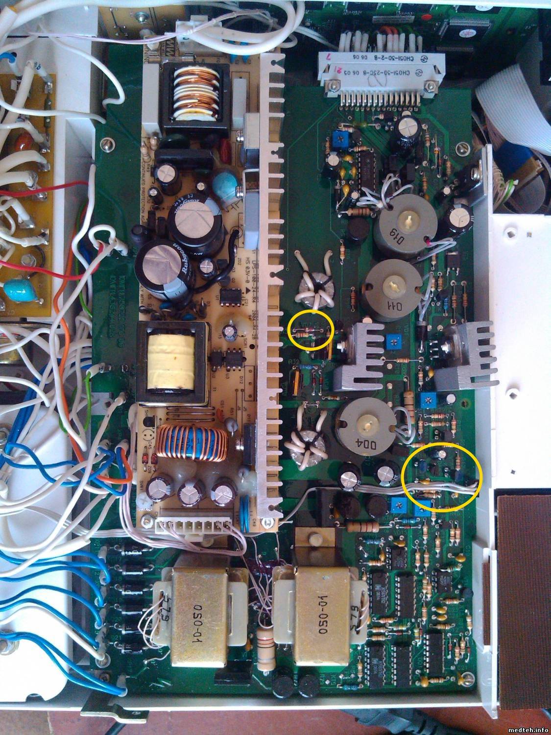

nikolai-m71Дата: Четверг, 04.Июл.2013, 19:44 | Сообщение # 69
В сети
Ниж. Нов.
sever,
Здраствуйте.
Новерно давно, или другая модификация.
Нашёл три стабилитрона, не пробиты. Транзисторов КТ нет, есть импортные, то же не пробиты.
Выкладываю фото. Жду коментарии.

severДата: Суббота, 06.Июл.2013, 08:36 | Сообщение # 74
У вас сообщений: 63
Я пометил на фото где посмотреть надо. Стабилитрон наверно КС212Ж, а транзистор КТ503
