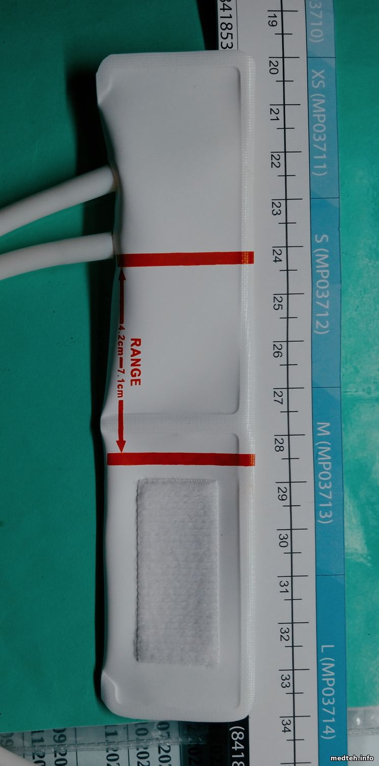

ПетровДата: Пятница, 27.Окт.2023, 12:51 | Сообщение # 50
У вас сообщений: 91
Манжеты получили. С пятого раза измерения правдоподобные. Сверяли с монитором Mindray. Фото новой манжеты.

yblod5Дата: Пятница, 27.Окт.2023, 13:24 | Сообщение # 51
У вас сообщений: 791
Сервис-инженер
Поставь через разветвитель-переходник ещё механический манометр и сравни ...
Может великовата?
