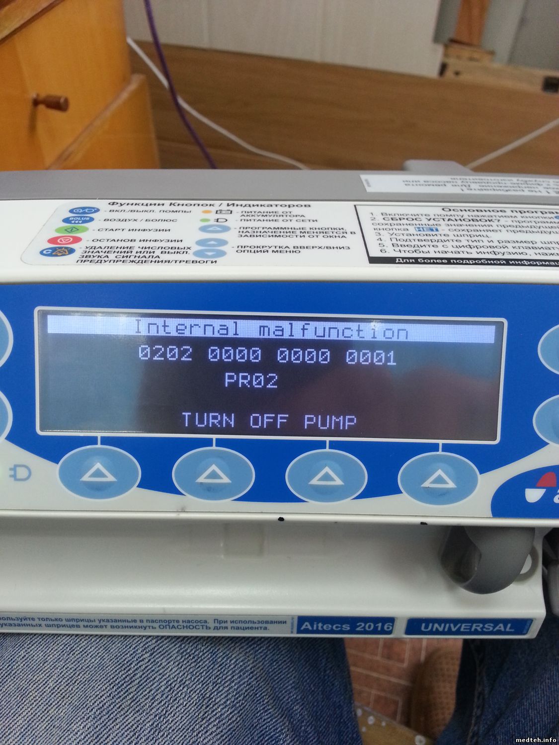

PR05 - Incorrect Motor Program CRC - Power of that on. If failure code recurs, replace drive unit board software.
Sirikalex1984Дата: Понедельник, 24.Авг.2015, 12:11 | Сообщение # 42
И как это лечить помогите
Если не ошибаюсь, то такую (именно такую) прошивку только на заводе выполнить могут. Так что плату под замену.

doctor_farshДата: Пятница, 08.Янв.2016, 00:33 | Сообщение # 49
У вас сообщений: 792
Благовещенск
Спасибо, проблему решил - причина оказалась в сгоревшем транзисторе на Unit board. Т.к плата от донора не подходит (не дружат програмно), проблему решил заменой транзистора.

Если честно, меня эти насосы уже БЕСЯТ!
В моем учреждении их 35 с 2013 года и браунов так же но с 2007, но брауны не ломаются, а эти каждую неделю по 2-3 штуки. В сервис отправляю по 3-4 каждый месяц. В основном летят кнопки датчика шприца, там оптопара гнется и не замыкает контакт, это я уже делаю самостоятельно, с ошибками SPO2? SPO4 отправляю в сервисную службу. Но результаты не утешительны. 3 у меня лежат уже дохлые, теперь донорские, и за праздники накопилось ещё 4 с ошибками SPO2.
По сервисному мануалу надо калибровать SP2 шайбой, хотела бы поинтересоваться какие у них шайбы размерами? Может у кого есть, я сделаю наподобие, вероятно они по размерам шприцев, но какие из них какие по сервисному не понятно. сервисный пароль 751, конфигурационный 237.

Чтобы проверить сбой программного обеспечения войдите в сервисное меню 751 проведите тестирование системы. Если в Program testing по какой то из строк стоят прочерки это указывает на сбой программного обеспечения. Программу устанавливают в сервисном центре или на заводе в Литве. Файл программы был добавлен выше, но чтобы получить регистрационный ключ нужно отправить в Литву ID компьютера указанный при запуске программы.
Все остальные ошибки к программе отношения не имеют.
Наиболее частая в моём учреждении внутренняя ошибка SP02 связанна с недоработкой насосом циклограммы (когда шток шприца в крайнем правом положении). При доработки насосом циклограммы шток ВСЕГДА уходит в крайнее левое положение, если этого не происходит - здравствуй ошибка SPO2. yes

arharagaДата: Понедельник, 29.Авг.2016, 11:52 | Сообщение # 78
У вас сообщений: 50
инженегра
Даже как-то удивительно, просто нормальное и своевременное обслуживание. Странно.
Я тоже сертифицированный сервис инженер, но, в свою очередь, заводом.
Alhimik11Дата: Среда, 21.Дек.2016, 09:58 | Сообщение # 79
У вас сообщений: 70
Архангельск
Добрый день
Шприцевой насос Aitecs 2016 пищит при работе, никаких ошибок не выдаёт. Но писк низкий и очень раздражает, что может быть?
kurajДата: Вторник, 27.Дек.2016, 11:18 | Сообщение # 80
техник ИТС мт
аналогичная проблема, пищит зумер, но аппарат работает исправно, тестирование проходит нормально, во время теста пищит все равно
