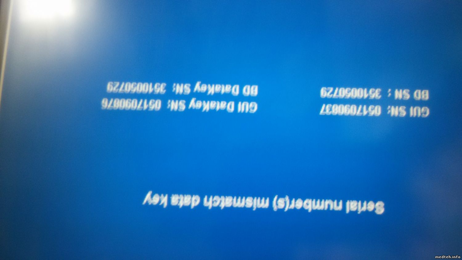

Поставил плату графического интерфейса со списанного аппарата. Неполадки экрана прошли, но теперь аппарат жалуется на несоответствие серийных номеров деталей. Можно ли как-либо устранить (например, поменять на серийный ключ со списанного аппарата?
good_knightДата: Вторник, 13.Ноя.2018, 10:48 | Сообщение # 90
У вас сообщений: 173
Медоборудование ремонтируют слесаря ... Если Вы не проходили обучение, то зачем лезть в оборудование, которое отвечает за жизнь пациента?
Вам же выше советовали.

Проблему с черным экраном, полосками на нем, или с несоотвецтвием ключей можно решить в Украине.

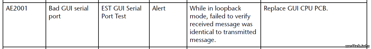

Привет всем.
Есть аппарат Вennett 840, при прохождении теста выдаёт ошибки: "AE2002" и "AE2001".
Аппарат полностью работает. Но ошибку решить надо.
Может кто-то подскажет куда копать?
begun_aДата: Четверг, 15.Июл.2021, 18:17 | Сообщение # 110
У вас сообщений: 453
Инженер по ИВЛ и НДА
Ошибка на плате ЦПУ ГИП.

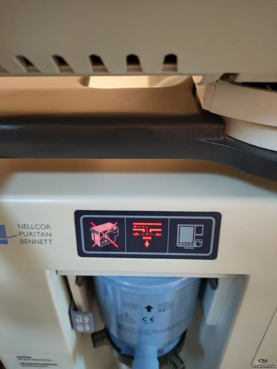

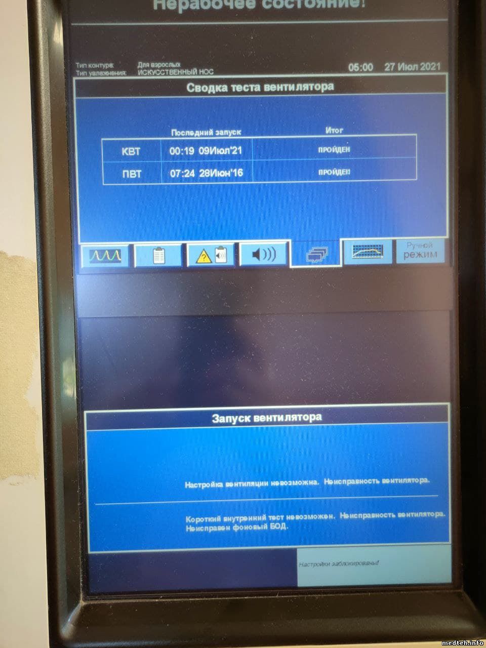

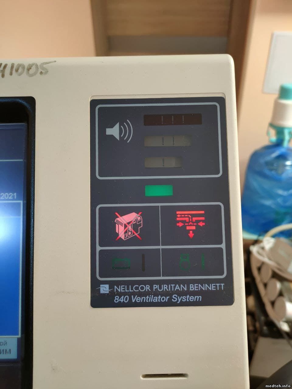

Поступил в ремонт 840 Пуритан.
Проблема описана в фото, ниже прикреплю.
Кто чем сможет помочь?

VladBrooks, встал аппарат по критической ошибке. Нужен ПВТ.
В журнале ошибок будет последняя ошибка из-за чего встал аппарат.
