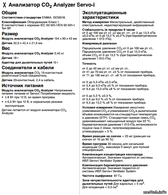

Timmy_proДата: Пятница, 06.Ноя.2015, 13:43 | Сообщение # 48
У вас сообщений: 41
Доброго времени суток, форумчане!
Может быть кто-то сможет подсказать, где можно раздобыть технические параметры датчика CO2 43 22 975 E530U (CAPNOSTAT) для аппарата ИВЛ Servo-i ?
В мануале про него практически ничего нет, кроме абзаца текста про CO2 analyzer module.
Если кому-то вдруг понадобятся параметры, то они тут.

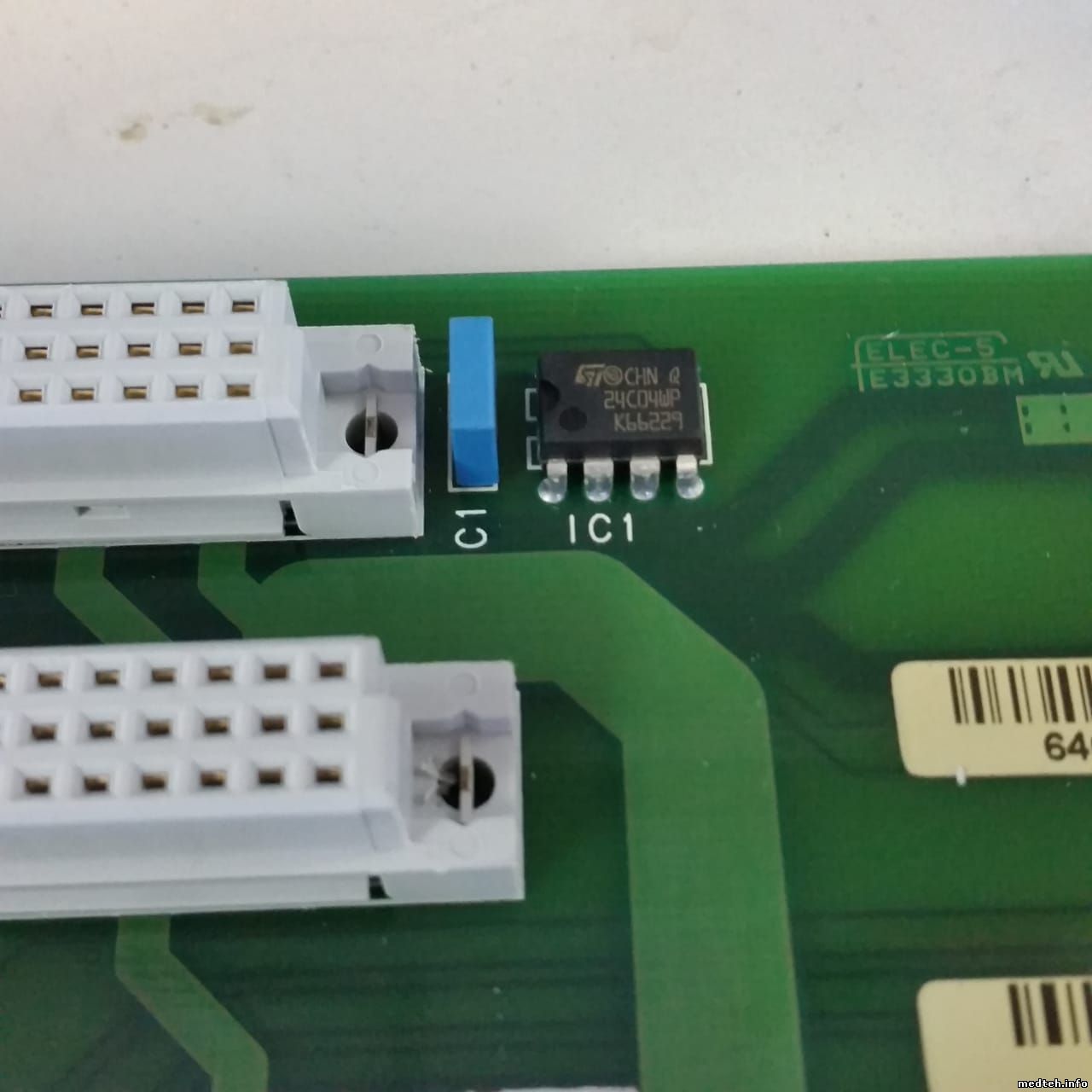

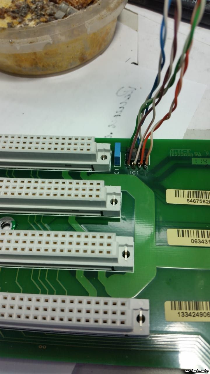

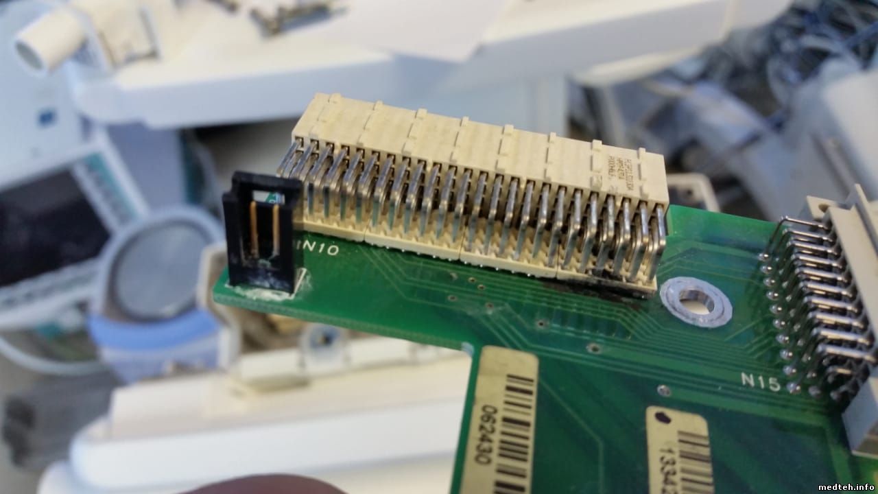

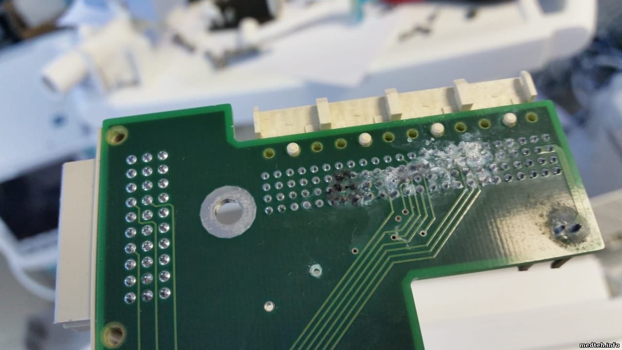

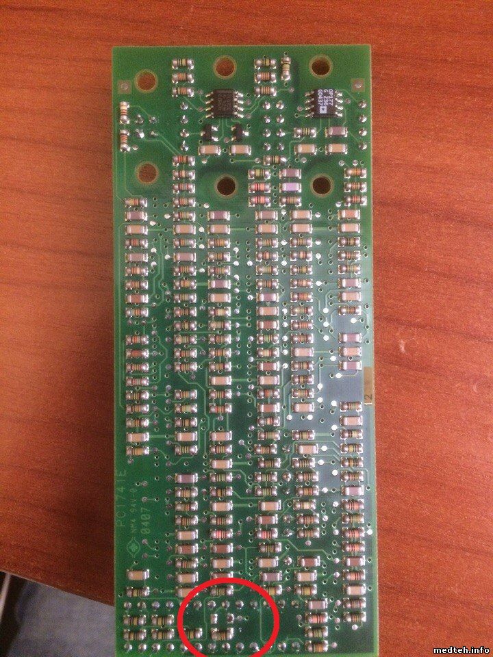

Возникла проблема с аппаратом ошибка "25" - ошибка связи. Стал искать виновника и нашёл - подзалили аппарат. Оказались залиты следующие платы PC-1770B (материнка), ЗС1780Ф (кросс плата, соединящющая газовые модули, датчик О2 и предохранительный клапан с материнкой) и PC1784J (плата с датчиками давления). Платы отмыл проблема осталась в материнке- аппарат не знает свой серийник.
Собственно вопрос может кто то сталкивался с прошивкой микросхемы которая находится на материнке?
Расскажите есть ли смысл заморачиваться? ...

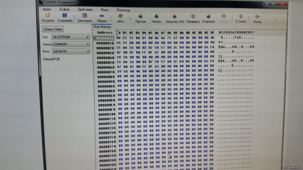

vario1Дата: Вторник, 13.Авг.2019, 12:54 | Сообщение # 67
У вас сообщений: 80
всего по немногу
бобруйск
Добрый день всем.
Заморочился я с материнкой. Все получилось.
Считал с другой материнки прошивку чипа и записал в чип неисправной материнки. Теперь имеем два аппарата с одинаковым серийным номером. Очень повезло, что аппараты с одной партии и имеют одинаковые опции.

vario1Дата: Среда, 21.Авг.2019, 11:16 | Сообщение # 69
У вас сообщений: 80
всего по немногу
бобруйск
Микросхема обычная. Под данную микросхему идет программатор, тоже обычный. Желательно, конечно, иметь прищепку для микросхемы, в моём случае пришлось подпаиваться.
