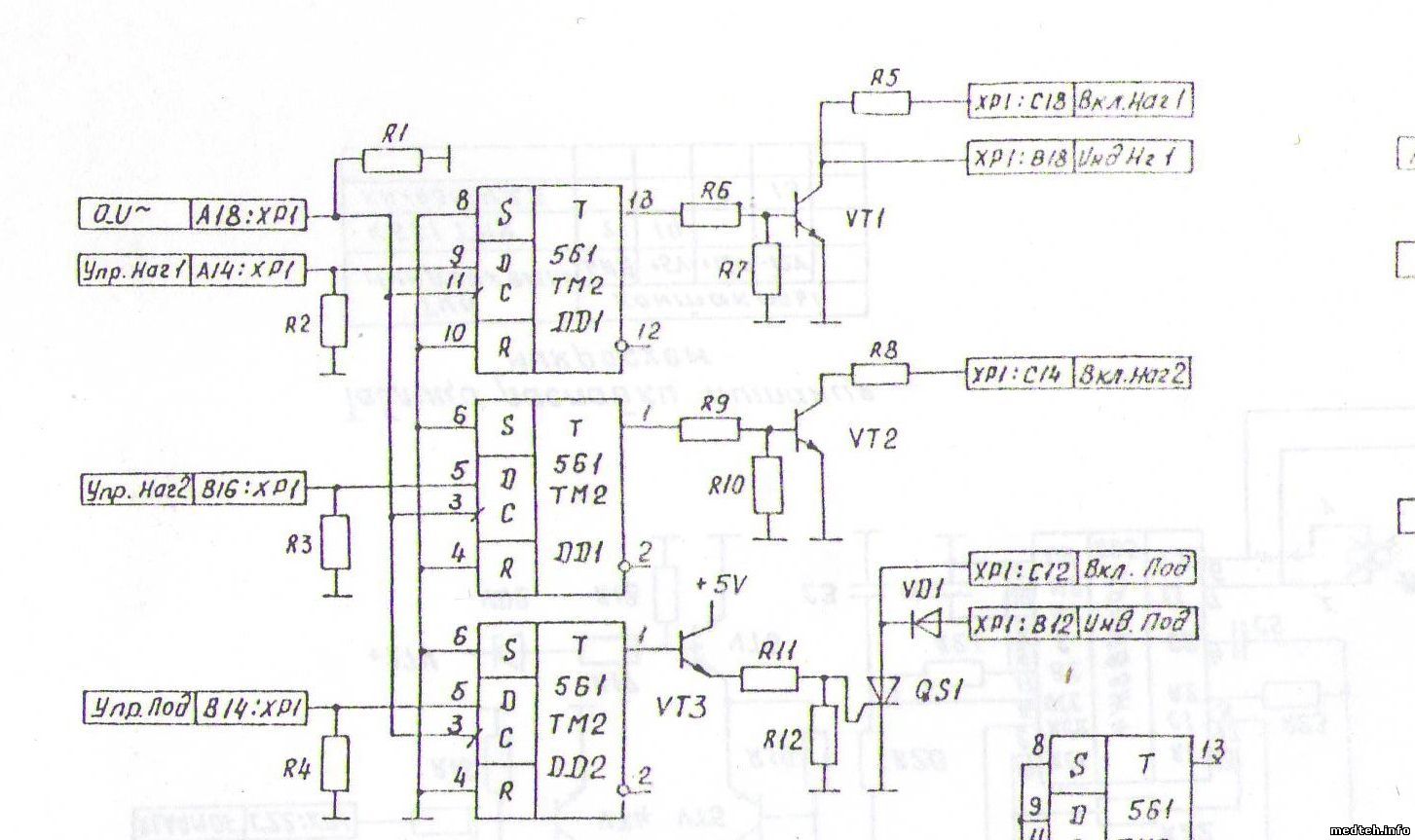

Доброго времени суток. Никто не разбирался со схемой нагрева шланга? Нет питания на нагреватель. Кто-то сталкивался с данной неисправностью?

А что там разбираться- там питания 27 в через оптотиристор которым управляет плата с 561тм2 что рядом с платой питания. Спроси лучше у Dimitrius

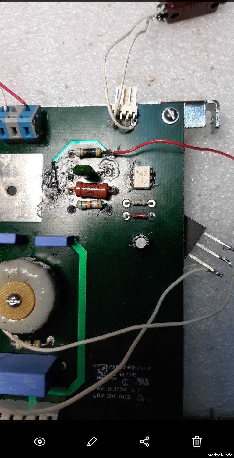

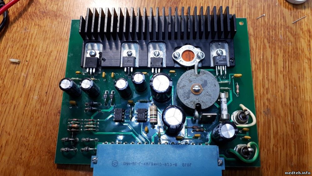

Всем привет, есть проблема с аппаратом Бриз. Персонал очень небрежно относится к подключению разъема парогенератора, и в один прекрасный день погнули контакты и на разъеме произошло КЗ. Перегорели пару дорожек и несколько элементов на модуле стабилизаторов.
Разъем парогенератора почистили и поставили для проверки рабочий модуль стабилизаторов с другого аппарата (стоит себе в кладовке, ждет списание), аппарат включился, вроде все нормально, но в момент включения в работу парогенератора указанные элементы опять перегорели и аппарат начал пищать, даже если питание отключить.
Помогите идентифицировать элементы в левом нижнем углу или поделитесь схемой пожалуйста.
Что еще за собой могло потянуть это КЗ?
Разъем подключения парогенератора (папу и маму) планирую заменить.

SuperRomario, это узел выделения 100гц для синхронизации оптосимисторов. Там стоят кд521 или 1n4148, а горят эти элементы из-за пробоя или обрыва силовых кд257(те что серые).

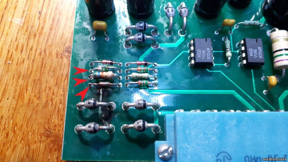

Подскажите пожалуйста номинал резистора на плате фильтра. По схеме значится как R6. У меня на плате выгорел и по цветам определить не получается.
DimitriusДата: Среда, 01.Апр.2020, 22:09 | Сообщение # 80
У вас сообщений: 410
SuperRomario, 360 ом 0,5 Вт, но судя по фотографии, как вы проверяете плату, то стоить ожидать выгорания ещё чего-то ...
Ранее в теме выкладывал схему этого блока - ищите, а по сути - откройте даташит на МОС и там номиналы есть и примеры схем.
