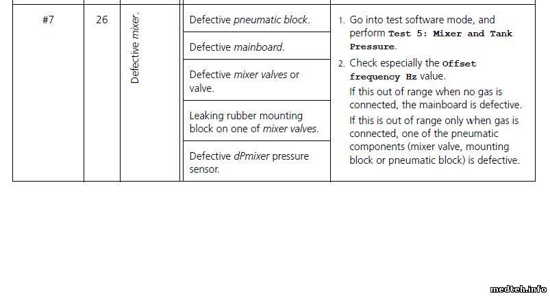

Цитата (biigor)
Аппаратная ошибка #7
Alarm Code: 26
id-053у3Дата: Воскресенье, 08.Сен.2013, 10:49 | Сообщение # 42
У вас сообщений: 105
Чита
Цитата (biigor)
Подскажите может кто встречался с Аппаратная ошибка #7 Alarm Code: 26 буду очень признателен.
Я в таких случаях, всегда сначала прозваниваю катушки клапанов (хотя за три года, что обслуживаю эти аппараты, обрыв в катушке клапана, видел всего один раз), потом меняю все клапаны местами, смотрю что будет, у меня как правило ошибки #7, #8 - возникали периодечески, и после перемены мест, тоже не сразу появляются, так что, лучше подольше погонять аппарат и проверить все тесты. Далее поидее нужно выполнять хитрые калибровки, все они описаны в сервисмануале.

Донецк
biigor, Описано уже неоднократно.
Данная ошибка в 80% случаях связана с выходом из строя соленоидных клапанов миксера (а зачастую с клапаном по воздуху).
Также периодически проверяйте Sinter plate - пластина которая понижает давления для пневмотической системы аппарата (хоть ее замена не регламентируется в инструкции - она частенько загрязняется).
KruppДата: Вторник, 03.Июн.2014, 20:15 | Сообщение # 47
Согласен с angelsv
Меняйте клапана 394045 (лучше сразу оба),+ диск (фильтрующий). Так же софт 3.3 решает, в случае если bug, то не сваливается в ambient mode, а регистрирует код ошибки в логах. Как правило при TF 6 code 25 TF 7 code 26 7 TF 8 code 28 клапан безопасности должен издавать громкую perdita.

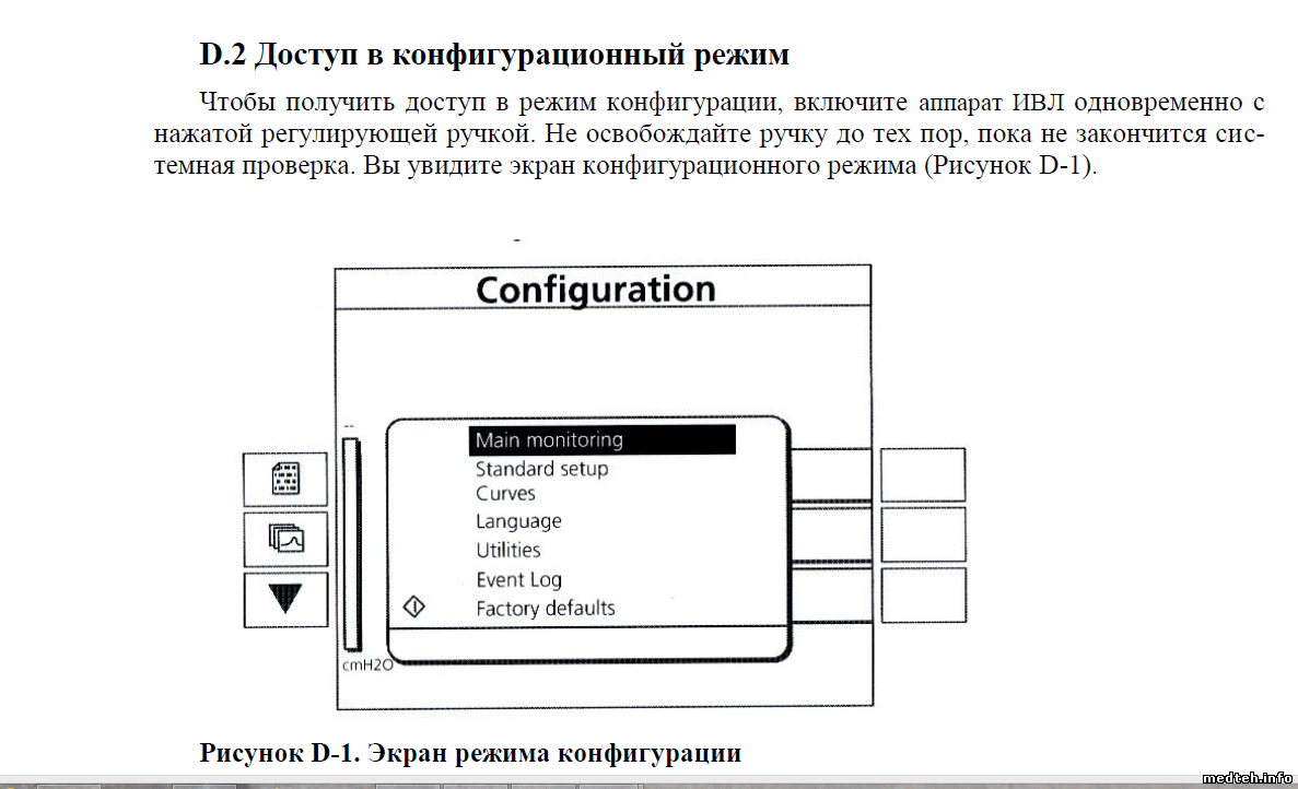

Доброго дня всем.
Как поставить русский язык на аппарате?
Подскажите, народ ...
begun_aДата: Четверг, 02.Июл.2020, 12:49 | Сообщение # 67
У вас сообщений: 453
Инженер по ИВЛ и НДА
NATOS, смотри рисунок ниже:

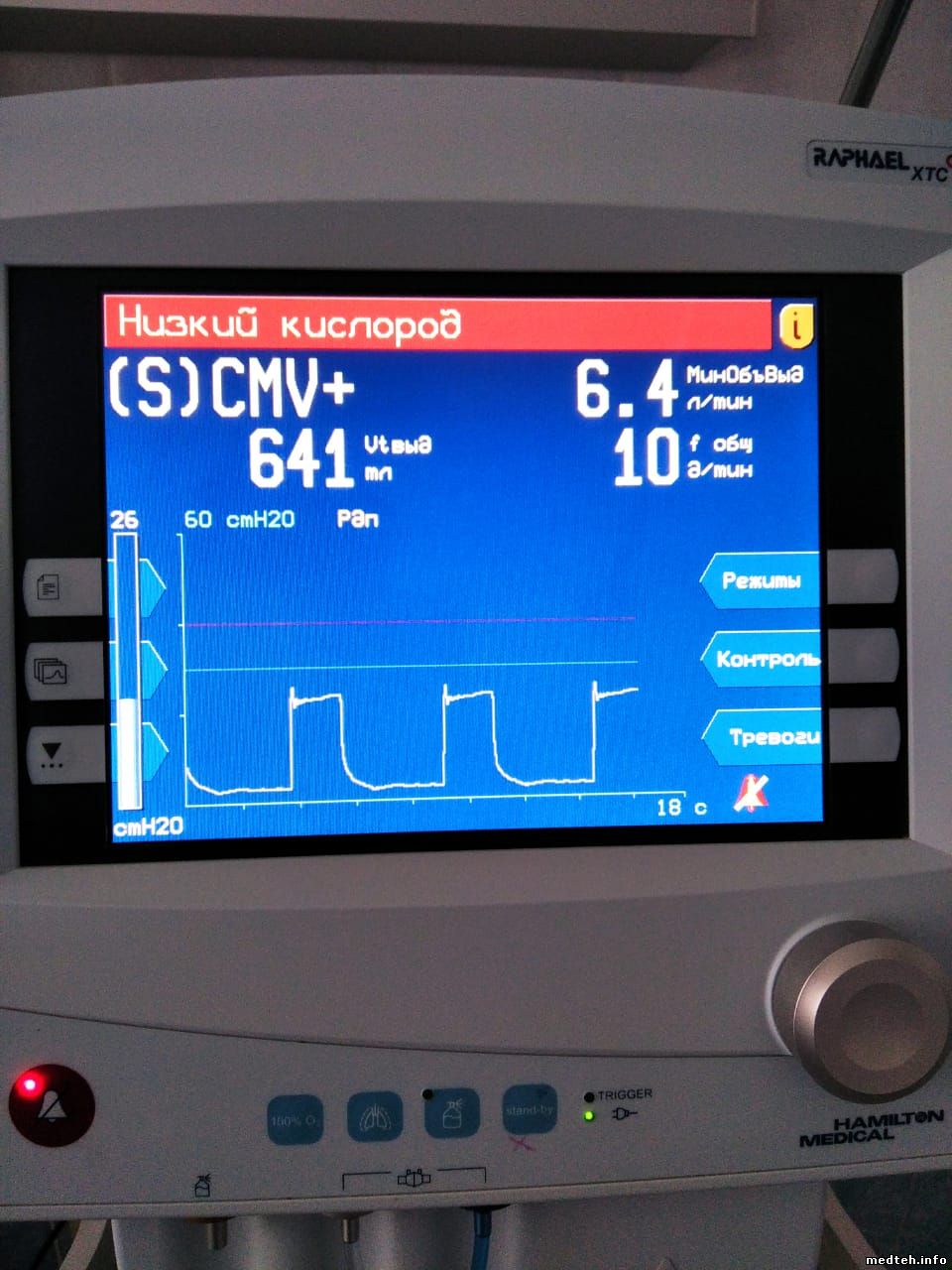

masloffДата: Понедельник, 11.Янв.2021, 13:34 | Сообщение # 68
НСК
Может у кого была неисправность НИЗКИЙ КИСЛОРОД (см. Фото) в Rafael XTC? Кислород по давлению в норме подается на ИВЛ 4,8
ИВЛ постоянно включает звуковую сигнализацию, а так все работает нормально.
Если коротко, то измеренное значение кислорода в дыхательной смеси на 5% (и более) ниже установленного. На фото этих данных не видно.
Если это действительно так, то откалибровать датчик О2, если не помогло - заменить его и откалибровать. В идеале - провести измерение концентрации О2 в дыхательной смеси внешним прибором - тогда сразу станет понятно: датчик "кончился" или смеситель плохо работатет.
begun_aДата: Понедельник, 11.Янв.2021, 14:58 | Сообщение # 70
masloff, первое, как правильно написал brikren, провести калибровку датчика кислорода, если результата нет - замена датчика О2. Если нужно время, пока поступит новый датчик, в аппарате предусмотрена возможность отключение измерения кислорода.
masloffДата: Понедельник, 11.Янв.2021, 16:31 | Сообщение # 71
НСК
Спасибо! good
masloffДата: Вторник, 26.Янв.2021, 15:13 | Сообщение # 72
НСК
Датчик О2 совсем был в ноль
