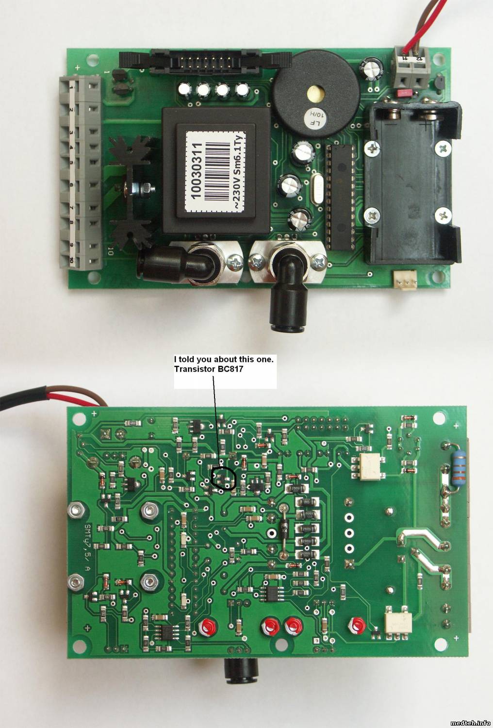

SibulbaДата: Среда, 01.Авг.2012, 11:57 | Сообщение # 6
У вас сообщений: 124
Если компрессор EKOM DK-50 DS, то с вероятностью 90 процентов проблема в транзисторе BC817 на плате управления. Смотри прикрепленное фото. Это их слабое место. Перепаивай на новый и будет счастье!

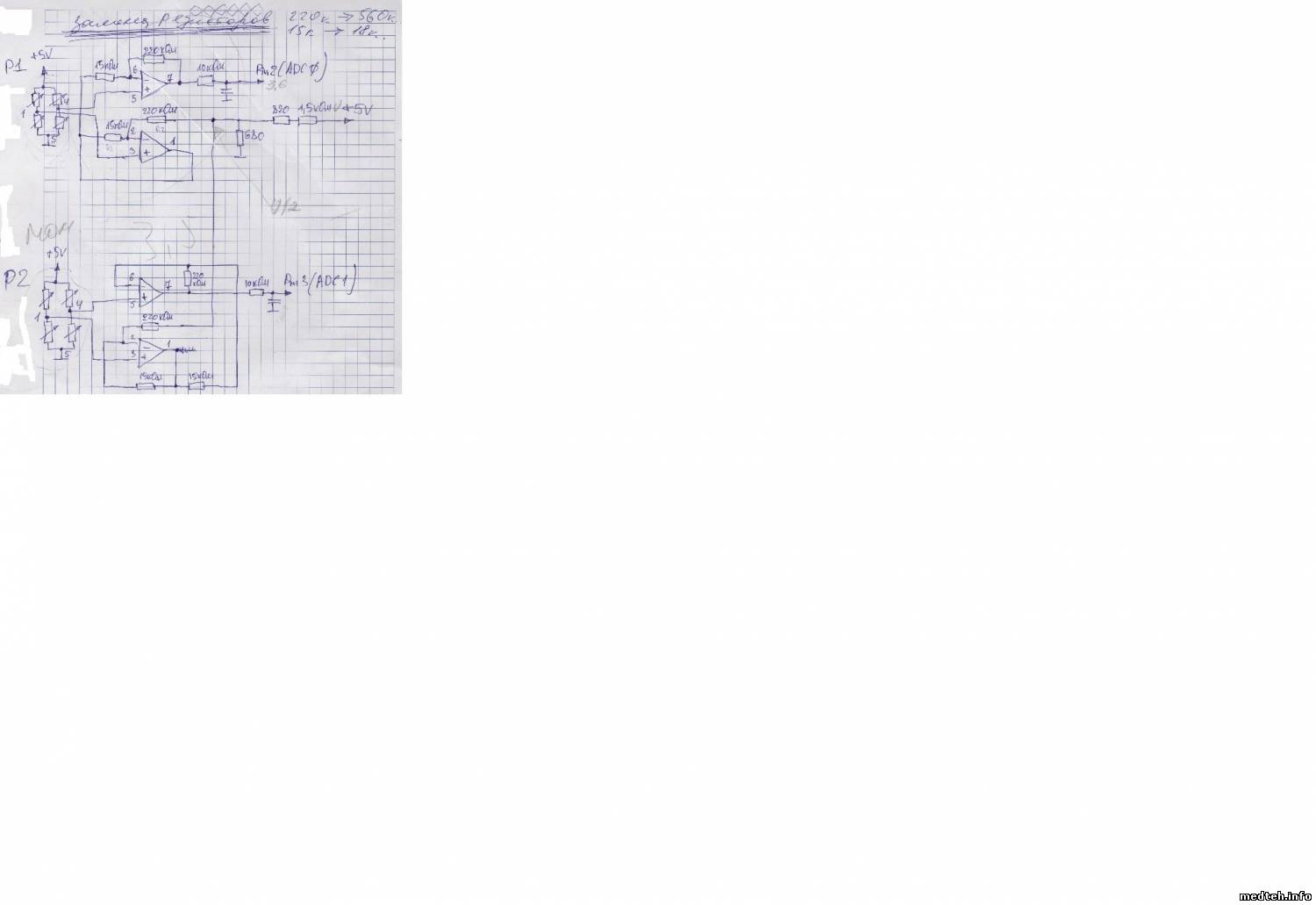

ggarryДата: Пятница, 19.Июл.2013, 20:11 | Сообщение # 7
Обслуживание и ремонт
Пришла беда и к моим компрессорам. Разваливаются электромагнитные клапаны на выходе из ресивера, предназначенные для облегчения запуска компрессора. Вроде наловчился их собирать, укреплять хомутами и снова пускать в дело.
Возникла следующая проблема. Компрессор накачивает ресивер до подрыва предохранительного клапана, это около 8 атм. Датчик давления исправен, проверял путем перестановки местами, там один служит для измерения заредукторного давления на выходе а другой собственно для управления двигателем компрессора. Причем при падении давления в ресивере запуск происходит а останов непредсказуем, то нормально то с подрывом клапана. Иногда двигатель не может стартовать, компрессор начинает колбасить, подозреваю что не срабатывает стартовый клапан. Мозги кипят. Уже грешу на прошивку контроллера. Может есть какие-то идеи? Помогите!
SibulbaДата: Понедельник, 22.Июл.2013, 11:24 | Сообщение # 8
Причина такого поведения компрессора в том, что в некоторых экземплярах со временем уплывает характеристика датчиков давления.
Бюджетный способ решения проблемы - подбор резисторов (220 кОм и 15 кОм) в цепи операционника (менять синхронно в обоих плечах). Смотри прикрепленный кусок схемы. Подбором добейся срабатывания обходного клапана где-то на 6 - 6,5 бар. Несколько аппаратов после такого ремонта работают уже по году без жалоб.
