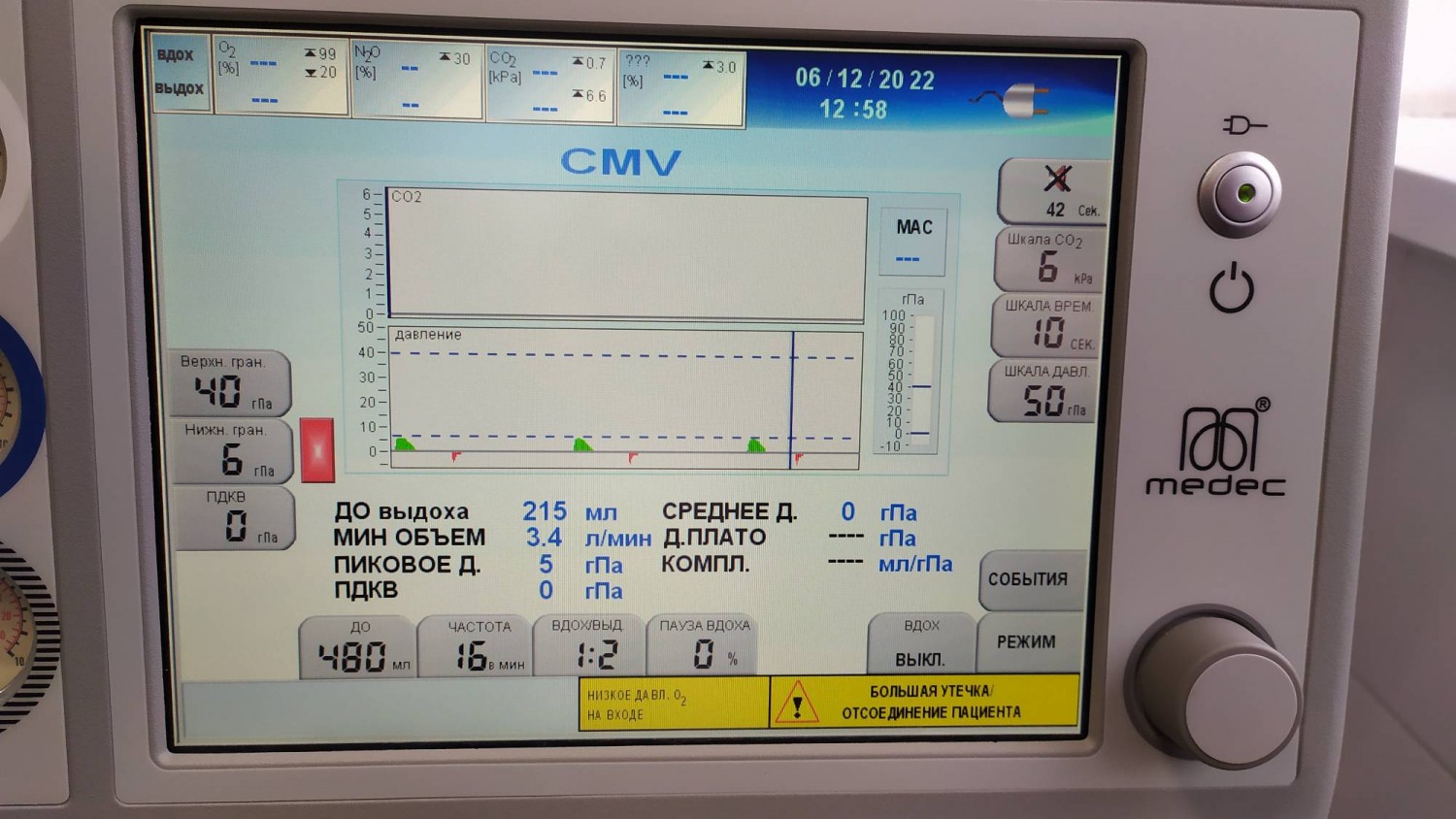

knackerДата: Четверг, 08.Дек.2022, 15:30 | Сообщение # 70
холодильные установки
Харьков
Кто-нибудь знает что-то о газовом анализаторе в составе Evo C?
Аппарат был подарен больнице лет десять назад. Стоял на складе. Решили сейчас ввести в строй. При включении выдаёт ошибку: "Газмодуль отключен".
Это комплектация такая без газового анализатора?
Или он есть по умолчанию во всех аппаратах и просто неисправен?
Если его нет, как он выглядит, и где его искать?
