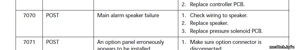

ЕваДелидоваДата: Понедельник, 19.Май.2014, 21:10 | Сообщение # 89
Диагностировал инженер сказал что нужна замена платы и тп.
Кто что сможет??
Неисправности:
- не проходит короткий внутренний тест (КВТ);
- на середине полного внутреннего теста (ПВТ) происходит отключение всех клавиш;
- включается внутренний компрессор, на панели высвечиваются цифры 7070
и в таком состоянии находится пока не выключишь питание.
Сообщение отредактировал ЕваДелидова - Понедельник, 19.Май.2014, 21:26
AlexiumДата: Понедельник, 19.Май.2014, 21:59 | Сообщение # 90
Dottore40Дата: Понедельник, 19.Май.2014, 22:34 | Сообщение # 91
У вас сообщений: 61
инженер по медоборудованию
Была однажды такая ситуация, накануне приходил сервисник проверил, поднастроил ИВЛ. тоже ПУРИТАН 740, в ночь доктора отработали на нем нормально. прихожу утречком на работу и через часок хирурги шумят, давай нам резервную ИВЛку, прежняя сдохла!!! Заменили аппарат этот взяли в мастерскую - и обнаружили семь штук дырок в динамике и одна как раз на проводке идущим по дифузору. Дождались ночную смену - устроили допрос с присстрастием" и выяснили, что аппарат начал пищать, доктор что помоложе и недавно работающий у нас сказал что знает как это исправить и ткнул спицей в область динамика пока тот не заткнулся. Операцию закончили аппарат выключили, а утром не проходит тест и аппарат встает в позу "не хочу работать" и ВСЕ. пока не заменили динамик на аналогичный там вроде сопротивление обмотки вроде 16 Ом (точно не помню). аппарат не запустился.
Да информация для инженеров - пусть я поступил может быть не хорошо, но я сдал этого доктора и его наказали на одномесячную премию. зато теперь вся техника перемещается чуть ли не на руках.!
