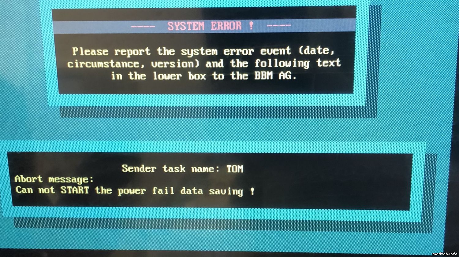

Произошла ошибка, текст ошибки "Can not start the power fail data saving".
Что произошло:
Включили аппарат--запустили тест--тест прошел без ошибок--только начали подключать пациента и вылезла данная ошибка, после этого при каждым включением вылезает ошибка.
Если кто сталкивался с данной проблемой прошу помочь.
DinkleДата: Понедельник, 01.Окт.2018, 08:04 | Сообщение # 67
У вас сообщений: 21
artur2308, приветствую Вас!
Напишу в личку!
Сообщение отредактировал Dinkle - Понедельник, 01.Окт.2018, 08:15
