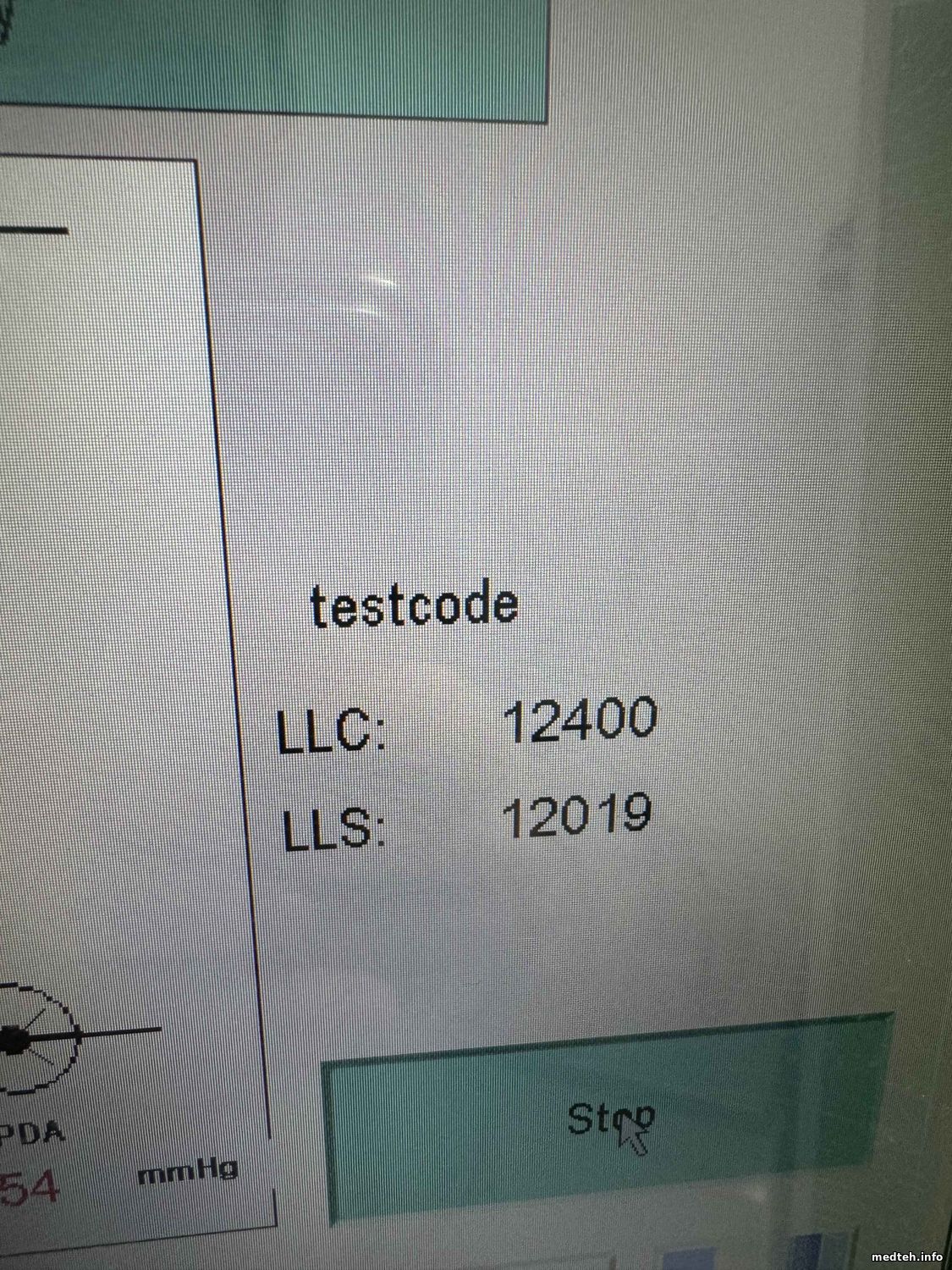

Подскажите, пожалуйста, кто знает, аппарат Dialog+, 1 моторный, не проходит тест ГД 12400 ни в какую.
Пишет LLC 12400, a LLS 12019 и всё, ступор, что он тестирует на 12019 и не может пройти?
Фото приложил.

To Alexey_alex-1.
LLC 12400 - тест клапанов VDE, VDA.
LLS 12019 - это общий код ошибки теста ГД, ни о чем не скажет.
Надо успеть увидеть на каком этапе теста появляется 12019.
LLS 12066 - правильное положение клапанов (закрыты) VDE, VDA.
LLS 12067 - УФП остановлен (скорость УФ < 500 мл/ч).
Test 5 s.
12076
Поверяется падение давления на PDA при закрытых VDA, VDE.
Поток диализирующего р-ра идёт через открытый байпасный клапан VBP.
Давление PDA в этом тесте +300 mmHg < PDA < +450 mmHg, изменения давления < 25 mmHg.
Смотри уплотнительные резинки порта промывки (размер 9,25х1,78), ставятся на штуцера коннекторов диализатора.
Если S/N аппарата < 200xxx, снаружи порта промывки металлическая пластина на одном саморезе.
Если S/N аппарата >201xxx, изнутри под пластиком, на котором установлены VDE и PDA, там, вроде, две гайки отвернуть и вся калабашка снимается.
Осмотри сами клапана на предмет протечек и шланги от них, следы, как правило, видно, ну и сами коннекторы.

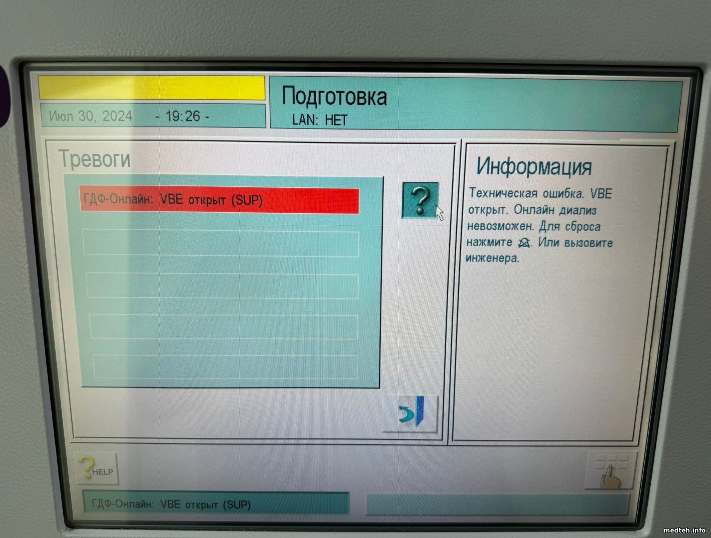

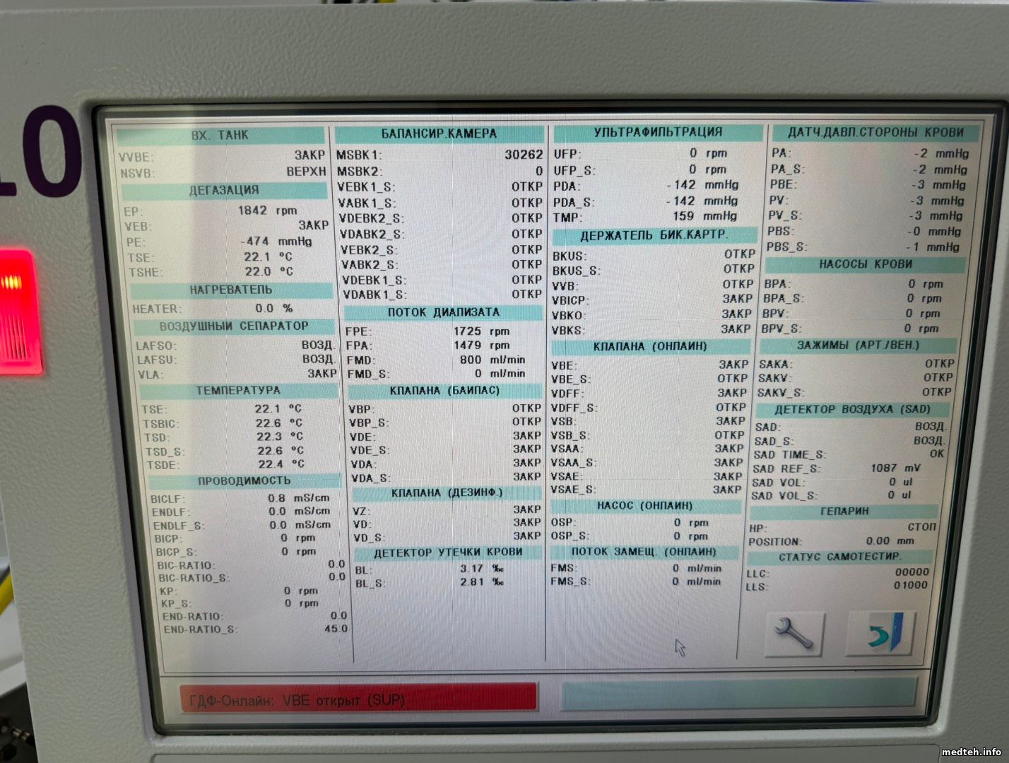

Все привет.
У меня проблема с BBraun Dialog.
Во время работы во всех режимах очень сильно шумит ДБК, во время теста гд и диакапа дегазация разгоняется до макс. 3000 оборотов, давление падает ниже 500. Температура tse при этом поднимается до 70°. Но все тесты он проходит. Лечение проходит. но работа аппарата ненормальная.
Диск новые, пружина новая, поплавок поднят на 1,1 см, давление на входе настроено, помпу дегазации менял с другого аппарата, диакапы новые. Начал менять местами ярусы с другого аппарата 3 я руса перекидывал калибровал, без успешно, Уф помпа новая, перекидывал платы все не помогло. .
Может кто сталкивался, куда копать, я уже по
