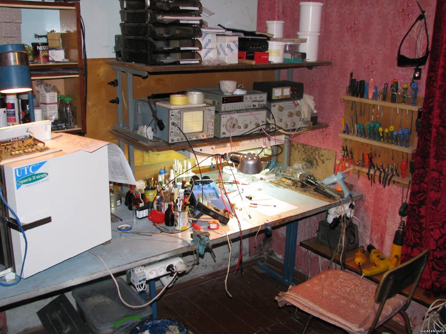

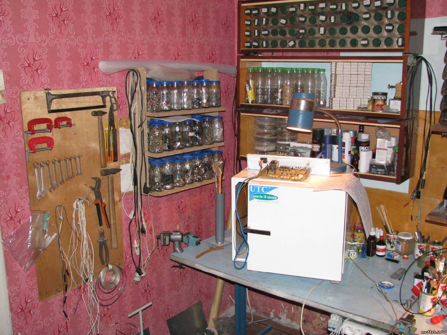

Это моя новая конура, обживаюсь потихоньку. Площадь примерно 12кв.м.

Богатый арсенал.
Я бы посоветовал ещё микромотор с набором фрез. И сжатый воздух не помешал бы.

А что на самом верху?

Возле автотрансформатора лежит дремель, насадки к нему завтра покажу.

Это мне? Где?
YRA46Дата: Суббота, 25.Июн.2011, 00:15 | Сообщение # 130
Да Игорь круги черные с бирками вроде.

Это бутылки из под сока, они квадратные и очень хорошо туда легли. Мелочевка там, заполнено не все, вот и бирки не везде.

Sept, на первой фотке я подумал полка на шторах висит, а за стеллажом стена белая.
Когда вторую открыл, понял что это обои такие красные. biggrin

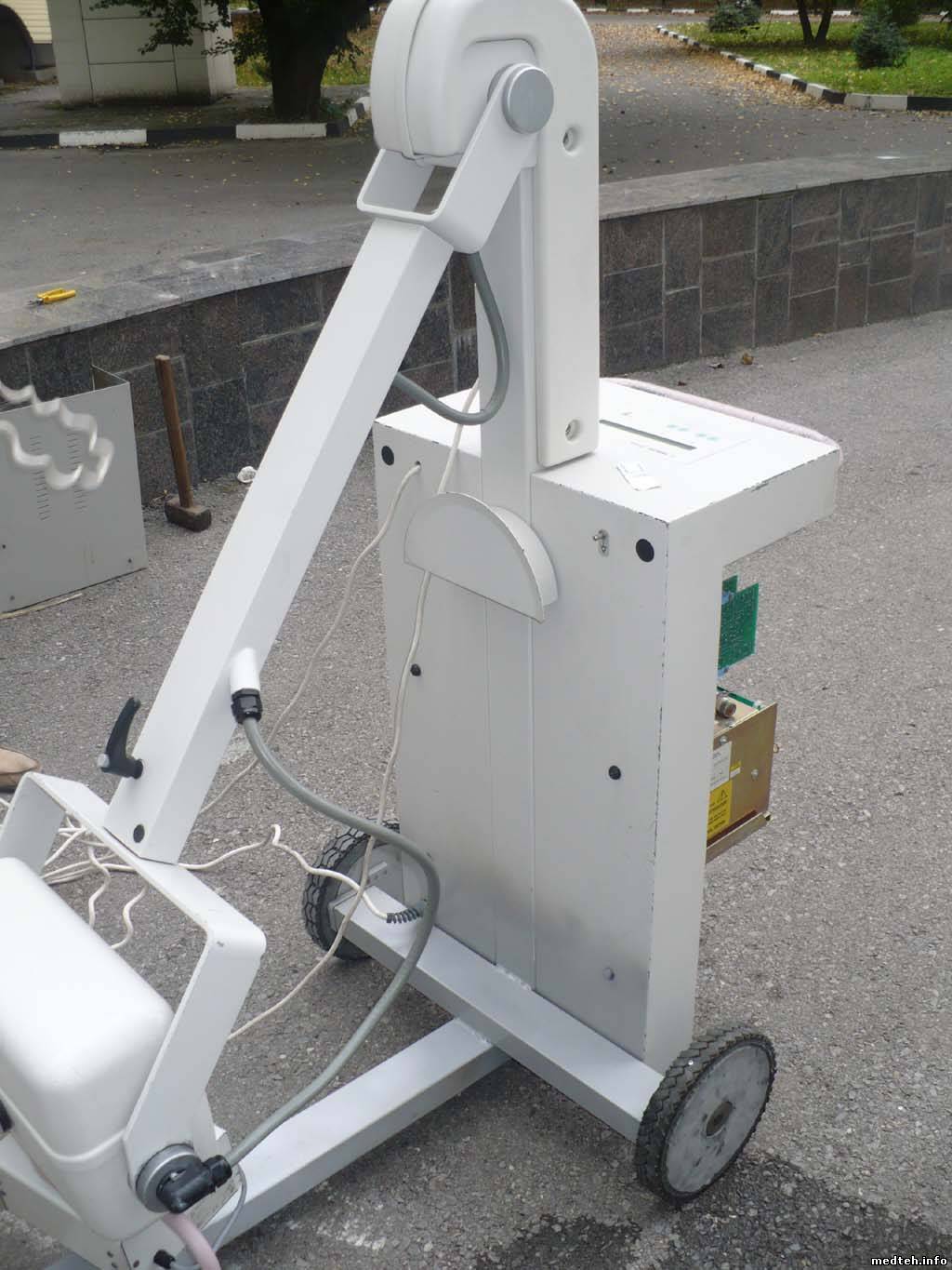

Доброй ночи всем
в продолжение темы инструмента
поехали сегодня на ремонт палатного рентгена
Philips Practics 33
состав инструмента:
- сварочный аппарат - инвертор, электроды тройка;
- болгарка с кругом по металлу;
- кувалда 8 килограмм;
- дрель и набор сверел плюс метчики;
- баллончик с краской , да бы закрыть следы.
Фото, кому интересно можно приложить.

доброй ночи всем
закрутился очень извиняюсь
наконец то фото
на фото подготовка к сварке ,
сварка , следы сварки, и сокрытие следов
не прилагается процесс рихтовки потому что
не для слабонервных
обратите внимание на колеса опешу отдельно

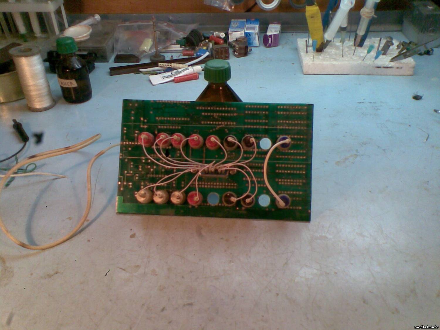

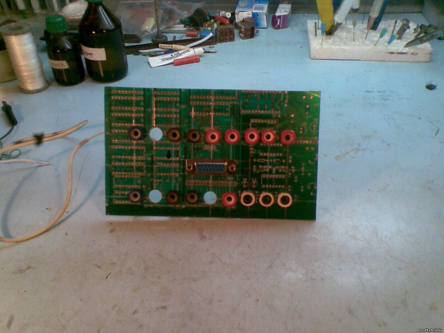

Для ремонта кабелей применяю два вот такие прибамбасы, очень помогает.
То которое на плате подходит для инномеда, аксиона, юкарда, р-д.
Была еще такая же приблуда для фукуды и шиллера, только у меня их
в ремонте уже нет и ХЗ куда они делись.

Sept, где такие гнезда цивильные взял? blush

Alex_UssR, которые в печатку вкручены? Это с отсасывателей ОХ-10, они все равно педалями не пользуются.
Вот же бляха) Списывал их целую кучу в пр. году. И чего-то не заметил ireful

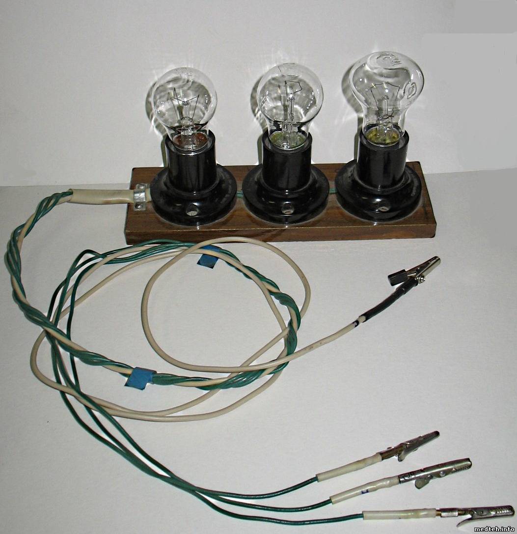

Уважаемый Jackyl. Для обслуживания и ремонта рентгенодиагностических аппаратов рекомендую изготовить
простейшие приспособления:
1. Три осветительные лампы накаливания 220 В, 75 Вт, с патронами, смонтированные на подставке.
Три вывода соединены между собой - для подключения к нулевому проводу, а три - подключаются к
фазам А, В, С после контактора или симисторов подачи напряжений на генератор. Приспособление очень помогает при
диагностировании старых аппаратов типа РУМ-20М, TuR D800, EDR-750B проверить правильность подачи фазных напряжений
на генератор в момент снимка;
2. Высоковольтный разъём с тремя промаркированными проводами от списанного высоковольтного кабеля
поможет проверить целостность нитей накала малого и большого фокусов трубки рентгеновского излучателя.
Прилагаю фото.
