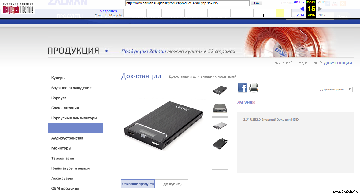

Очень рекомендую в качестве замены стопки CD - http://www.zalman.ru/global/product/product_read.php?id=195
Нужный девайс. Оценил! Тебе плюс
Извините, сейчас по этой ссылке открывается главная страничка залмана. Подскажите пожалуйста, что за девайс был, любопытство уснуть не дает :)
МастерБакуДата: Четверг, 30.Мар.2017, 21:47 | Сообщение # 204
архив интернета -

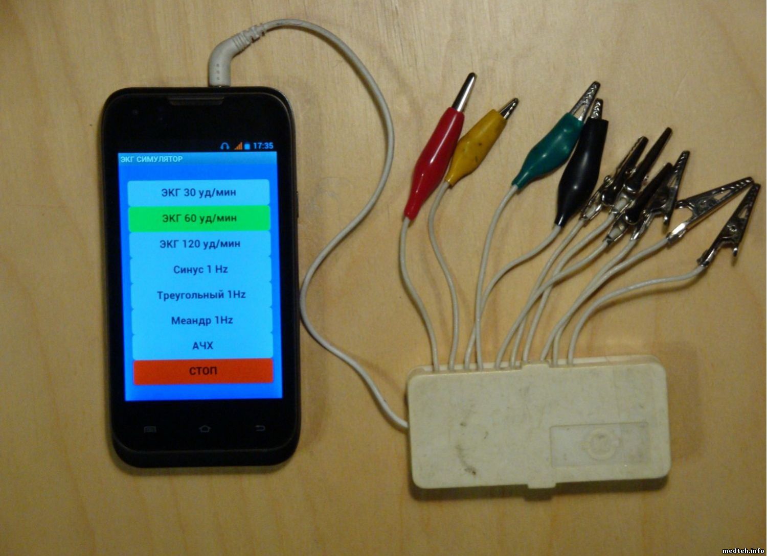

Самодельный имитатор ЭКГ на смартфоне.
В хранилище выложить не получилось, пришлю документацию на
почту по запросу.
zanevsky1@mail.ru
почту по запросу.
zanevsky1@mail.ru
А что за приложуха?

greggyДата: Среда, 12.Дек.2018, 15:14 | Сообщение # 211
У вас сообщений: 29
механик
Андроид-приложение для проверки работоспособности ЭКГ.
https://yadi.sk/d/VKWbgIZHMRkJJQ
А можно подробнее, на чем собрано, микроконтроллер? есть схема?
greggyДата: Понедельник, 10.Фев.2020, 18:43 | Сообщение # 214
У вас сообщений: 29
механик
--> ruslan55
Андроид-приложение для проверки работоспособности ЭКГ - это программа,
устанавливаемая на смартфон или планшет имеюшие аудиовыход.
С ее помощью устройство генерирует синусоиду частотой 16кГц
модулируемую сигналами, имитирующими кривые ЭКГ и сигналы специальной формы.
Полученный сигнал подается на аудиовыход.
Для подключения электрокардиографа или другого ЭКГ прибора,необходимо
изготовить согласующее устройство (демодулятор-делитель, схема прилагается)
состоящее из двух диодов и четырех резисторов, имеющее штеккер для
подключения к смартфону и клеммы для подключения ЭКГ кабеля.
Чтобы установить приложение, необходимо по ссылке
https://yadi.sk/d/dG3TD2xz8izheQ скачать файл установки ECG_simulator.apk
и запустить его на смартфоне (предварительно в
настройках разрешить установку сторонних приложений),после чего появится
ярлык программы.
Приложение проверялось на ограниченном ряде моделей телефонов,
т.к. отзывы присылают редко.
Без использования приложения, на iPhone и андроид устройствах имеющих
MP3 player, имеется набор соответствующих MP3 файлов длительностью 2 минуты
имитирующих ЭКГ. Скачать их можно из хранилища в разделе "реанимационное
оборудование".
Сообщение отредактировал greggy - Понедельник, 10.Фев.2020, 18:45
Здравствуйте, возможно ли перезалить ссылку, пишет файл не найдет, спасибо
greggyДата: Понедельник, 29.Мар.2021, 13:57 | Сообщение # 218
У вас сообщений: 29
механик
Ссылка работает, проверил. Есть другая см. Сообщение # 214.
Приложение не всегда корректно работает на новых моделях смартфонов.
Если так, то можно обойтись без этого приложения. См. в хранилище по ссылке
http://www.medteh.info/load/36-1-0-3535
