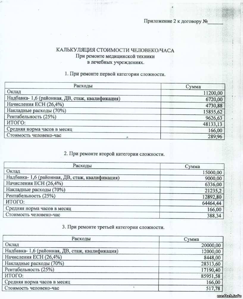

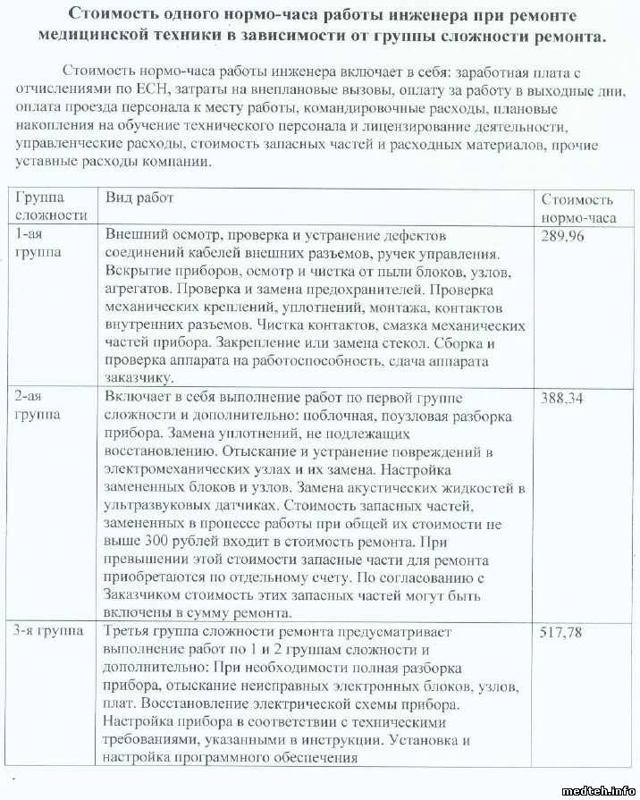

Примерно вот так
Если у кого по другому то выкладывайте
