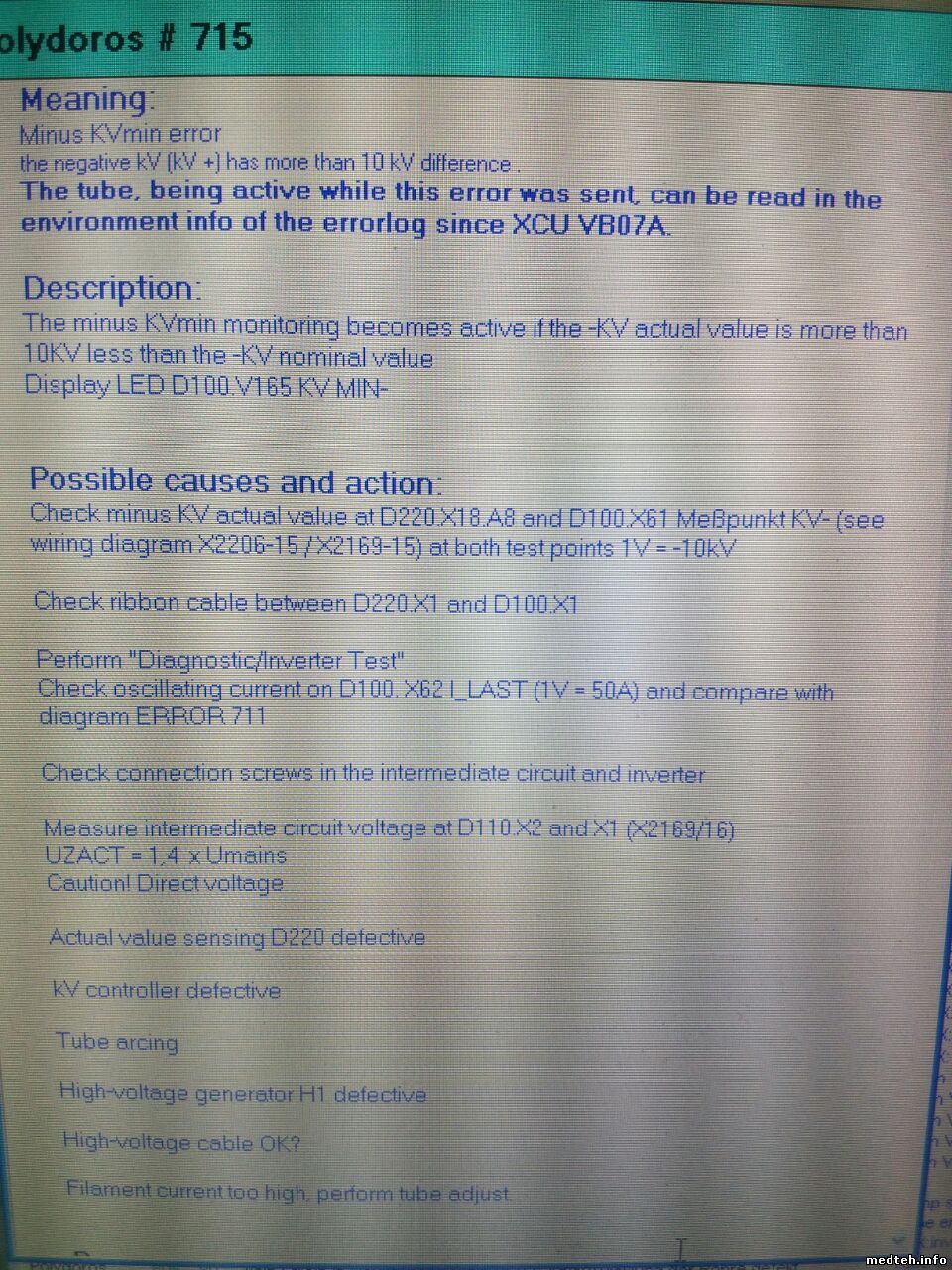

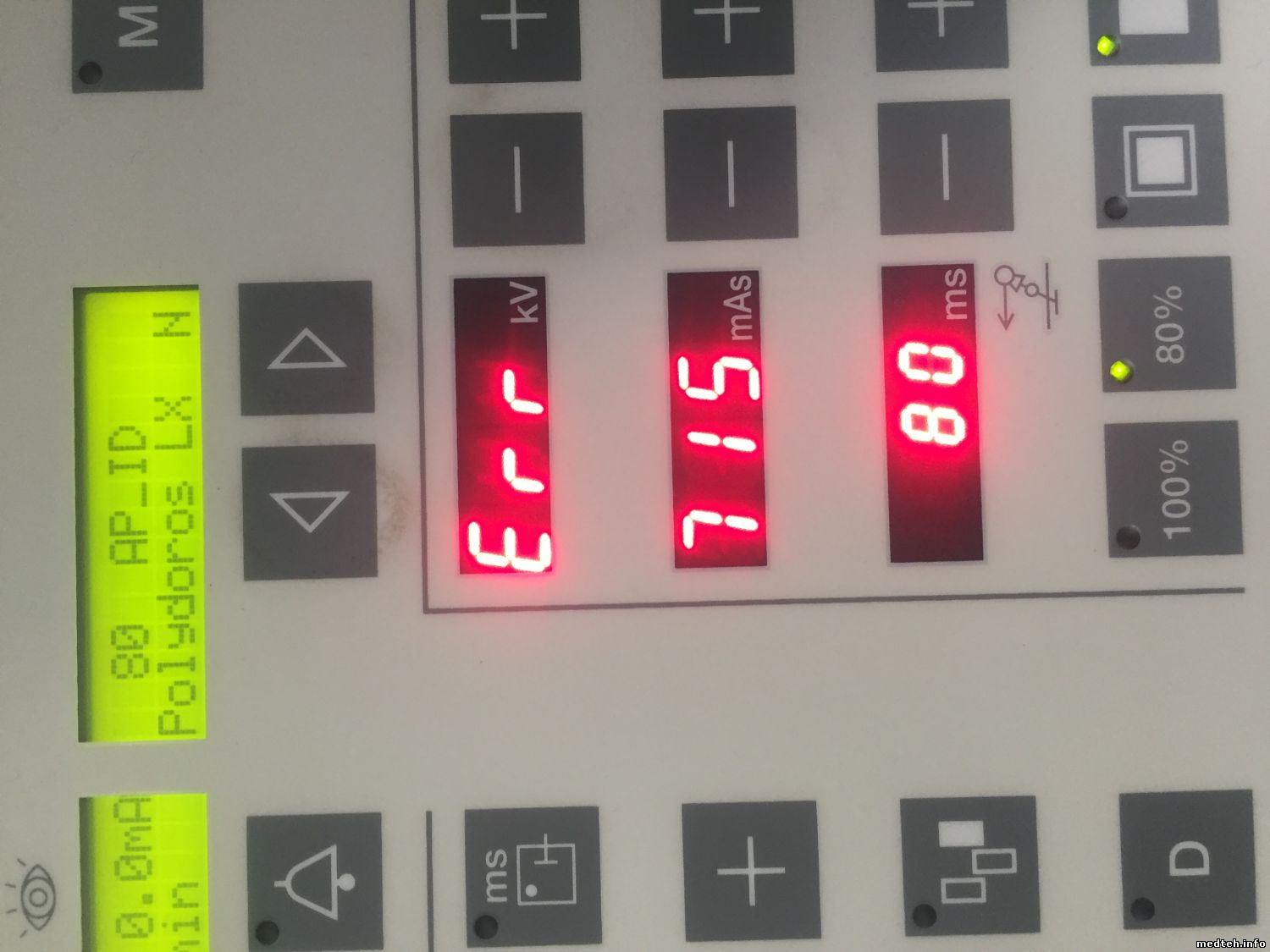

Здравствуйте коллеги! на аппарате Siemens R100 не проходит высокое напряжение, работало и перестало работать внезапно, раньше пробои не наблюдались, постоит определенное время то иногда снимки проходят на режиме 70 кВ 25 мАс, не более 2-х снимков проходит, а когда перестает то и на 40 кВ 1 мАс не работает. пишет ошибку
