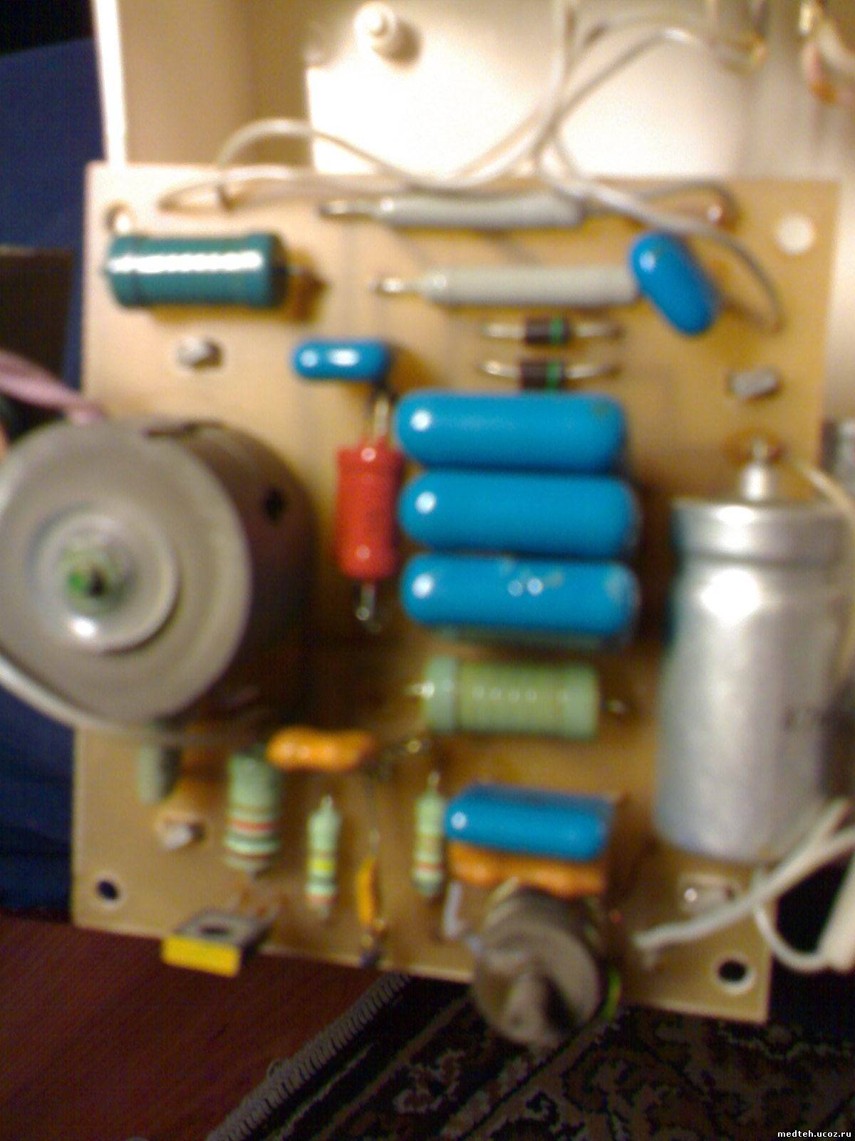

Ребята, у кого есть под рукой муссончик, первый ещё, такой в коробочке маленькой. Подскажите номинал резика (серый, советский, 2х-ватный). Сетевое напряжение там, по-моему, подается на выключатель, потом через дросели ДП или ДПМ на кондерчик синенький, к которому и присоеденен этот резик. Там еще на плате две МЛТэшки двухватные. Так вот мой сгоревший резик - это не они! mocking
Этот муссон - бестрансформаторный, легкий. По-моему современный Муссон-2 имеет похожую схему.
Блин, и как назло под рукой ничего похожего нет...

СтасДата: Пятница, 08.Май.2009, 03:20 | Сообщение # 3
kostique, скопируй прикрепленное фото и нарисуй какой и выложи, так чтот не понятно какой
creytДата: Пятница, 08.Май.2009, 05:20 | Сообщение # 4
У вас сообщений: 546
Кузня
kostique , 50 Ом

kostiqueДата: Пятница, 08.Май.2009, 08:36 | Сообщение # 5
У вас сообщений: 55
Во КЛАСС!! СПАСИБО! creyt, аппарат именно тот, что ты показал. Мой резистор - тот что у тебя на картинке МЛТ - крассный. Е-мае, все наоборот получилось с расцветкой. Ну да ладно.
Плату я сфоткал, но по привычке с работы фотик не забрал biggrin .
