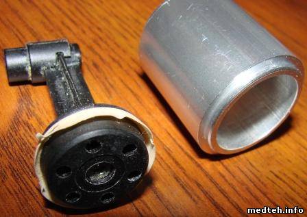

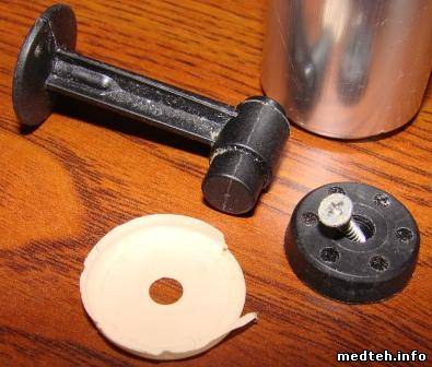

Суть неисправности понятна из рисунков - износилась манжета насоса.
Звонил на сервисы - Львов, Днепропетровск, Киев - либо ищи, у кого мотор сгорел, либо покупай новый. К чести последних - сказали привози - что-то сварганим-притрем.
Из чего бы сделать вот эту белую круглую штучку? Может кто уже попадал на такое?

Я бы попробовал два варианта:
1. Тонкую кожу. Например лайковая перчатка. Плюс обильная густая силиконовая смазка.
По аналогии с велосипедным насосом.
2. Листовой фторопласт толщиной 2-3мм и выточить на токарном станке по размеру цилиндра.
Хотя и у первого и второго способа есть свои недостатки: в первом: смазка или запах от неё будет поступать к пациенту, второй: сложнее найти материал, токарные работы, и нужно учитывать, что собранный поршень будет несколько выше и может упереться в крышку тогда нужно уменьшить толщину прижимной шайбы нужно использовать другую или обойтись без неё.
LAB
SeptДата: Вторник, 19.Янв.2010, 16:43 | Сообщение # 3
Житомир
STaras, попробуй подобрать резиновое кольцо под цилиндр, потом вырезать шайбу из текстолита меньшего размера и сответствующей толщины, которую проложи между крышкой и поршнем а в канавку кольцо.
Над поршнем пару миллиметров места есть?
Quote (Lab)
И еще, если там принцип работы поршень-клапан (как в велосипедном насосе, или главном тормозном
цилиндре) то только так, как советовал Lab. Как формировать кожаные манжеты, надеюсь знаешь.

пробывал и резину и пластик,не работает,либо греется либо некачает,мыслей нет уже(((
STarasДата: Среда, 24.Фев.2010, 23:33 | Сообщение # 5
Ровно
Я все собираюсь сальник купить наружный, но никак на авторынок не соберусь.
STarasДата: Вторник, 02.Мар.2010, 21:03 | Сообщение # 6
Ровно
Подошел как родной сальник (или манжета) от тормозного цилиндра Москвича.
Партнамбер 412-3505045 Манжета разделительная камер главного цилиндра тормоза.
Как родная.
Цена вопроса - 50 коп./шт.
