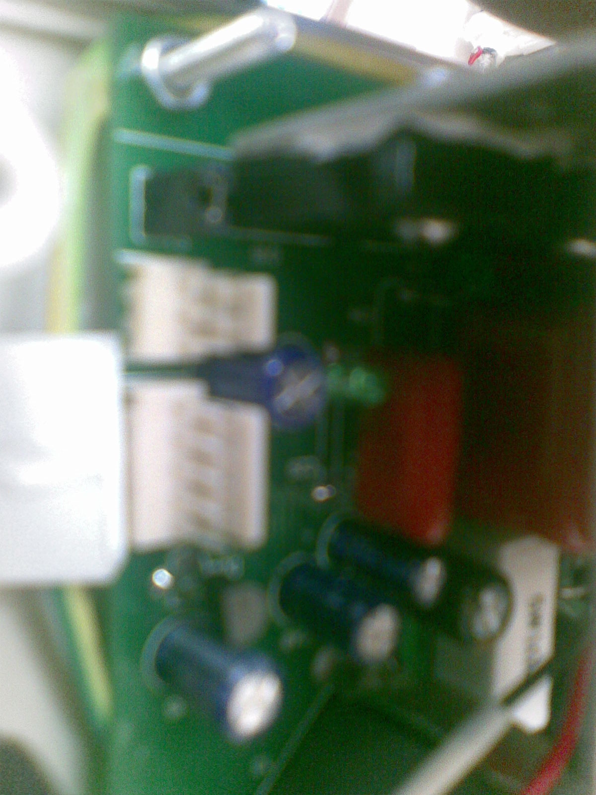

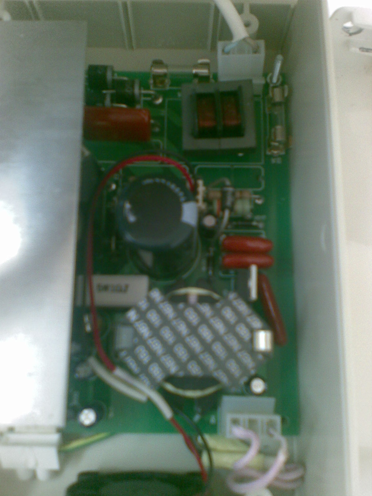

orentoxicДата: Суббота, 28.Фев.2009, 12:50 | Сообщение # 1
У вас сообщений: 169
Инженер-медтехник
г. Оренбург
История такая. Аппарат новый (04.08). Месяц назад была уже заменена лампа (ДРТ 400). Но сие аппарат работает как хочет. При первом включении аппарат почти сразу же запускается (причем с некой вспышкой), но по истечении 6-7 минут отключается. При вскрытии блока управления я заметил что вентиллятор (кулер) не крутится, хотя на плате есть светодиод который моргает (что соответствует работе). на краю установлены 3 транзистора и 1 тиристор которые закреплены на один корпус, который нагревается, что аж пальцы обжигает!!! После отключения, лампа автоматически не включается... Её обязательно надо отключить, что называется от розетки, и прождать около часа. После того она опять запуститься на 5 минут. Если после автоматического отключения лампы, её отключить (пару раз щелкнуть микрик) то она еле светится... а напряжение на лампе не превышает 150 В. Я грешу на эти транзисторы и тиристор... Может не в этом дело? Нету ни схем, ни паспорта... Ниже фотки блока управления (качество не айс, ближе не смог подлезть).

orentoxicДата: Суббота, 28.Фев.2009, 16:43 | Сообщение # 3
Инженер-медтехник
г. Оренбург
Кулер есть!!! Он при включении лампы срабатывает. Термодатчик есть (на втором рисунке, если приглядеться, можно увидеть транзистор закрепленный на корпус, их там 3 и один по меньше). К сожалению маркировки посмотреть не смог. Но факт что после 6-7 минут сие вещь отключается, и вместе с ней кулер останавливается. Меня интересует почему так мало времени? ведь по его характеристикам у него только на запуск до 15 минут должно уходить... да и в процедурах у нее некоторые режимы прописаны скажем в 12 минут... а лампа не рботает столько...
И еще один интересный фактор... На нем висел самодельный фартук (тряпка Х/Б), может за счет плохой вентиляции эти самые термодатчики и наё...???
Сообщение отредактировал orentoxic - Суббота, 28.Фев.2009, 16:48
