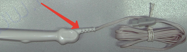

Вот место распространённой характерной неисправности всевозможных датчиков, индукторов и т.д.: излом на сгибе. Кто как реставрирует?
МВРДата: Воскресенье, 01.Июн.2014, 08:35 | Сообщение # 8
yblod5, посмотрите эту тему: "Рукоделие" ...
yblod5Дата: Понедельник, 02.Июн.2014, 15:49 | Сообщение # 9
У вас сообщений: 791
Сервис-инженер
Спасибо МВР , касательно ЭКГ отведений сам вточь практикую издревле. В моём случае, термоусадка клиента не устроит. Предполагаю, что на производстве для этого участка технологического процесса сборки существует приспособа, типа электровафельницы термо-пресса-вулканизатора, вообщем в воображении представляется простейшая фиговина. Изобретать велосипед не хочу, может кто имел лицезреть, или в инете попадалось?
Serov-OVДата: Среда, 19.Ноя.2014, 19:22 | Сообщение # 10
У вас сообщений: 228
Котовск
Цитата yblod5 ()
Вот место распространённой характерной неисправности всевозможных датчиков, индукторов и т.д.: излом на сгибе. Кто как реставрирует?... термоусадка клиента не устроит...
Брал обычный силиконовый герметик, с помощью гипса делал слепок с того участка, который нужно восстановить (две разборные половинки), после застывания маникюрными ножницами удалял "облой". Поскольку герметик обычно только белый или прозрачный, затвердевает больше суток, практически каждый раз нужно делать новый шаблон для литья ... в общем, делаю как все - с помощью термоусадки.

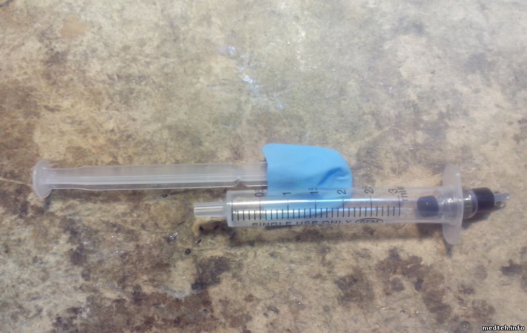

Доброго времени суток!Столкнулся с проблемой изготовления пневматической кнопки(как ее еще назвать?)для стоматологических установок,которая включает микромотор.На глаза давно попалась конструкция из 3-хкубового шприца,пальцем от резиновой перчатки и собсно кнопкой,впринципе оно работает,но ненадёжно,то палец лопнет,то кнопку выдавит давлением.Вопрос есть ли более практичные решения,спасибо! Выглядит примерно так
МастерБакуДата: Понедельник, 19.Сен.2016, 22:35 | Сообщение # 12
не легче купить ?
