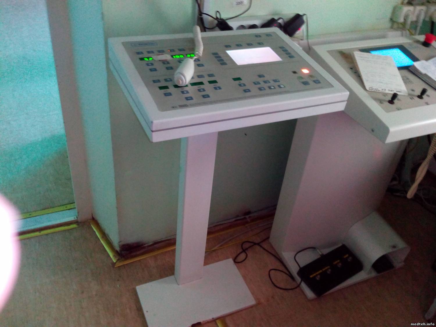

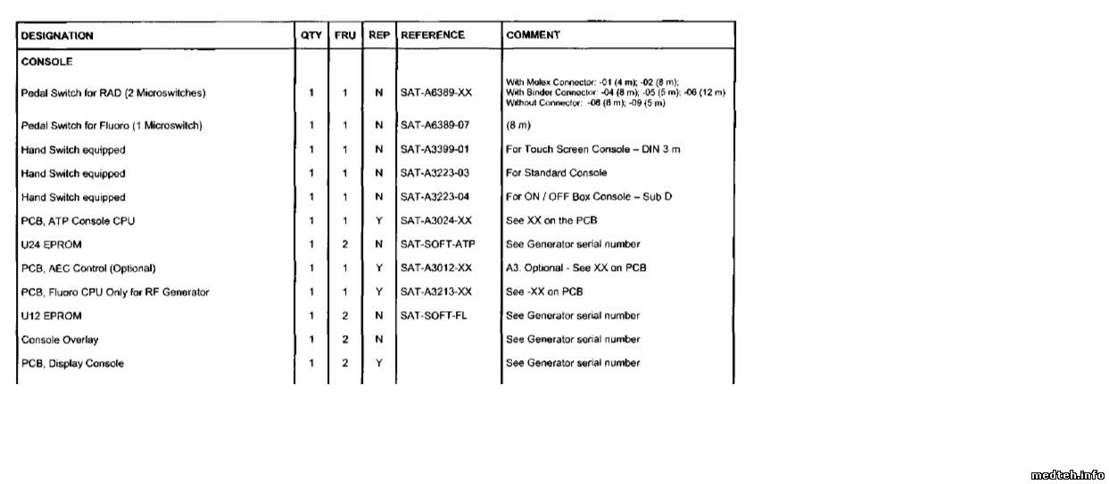

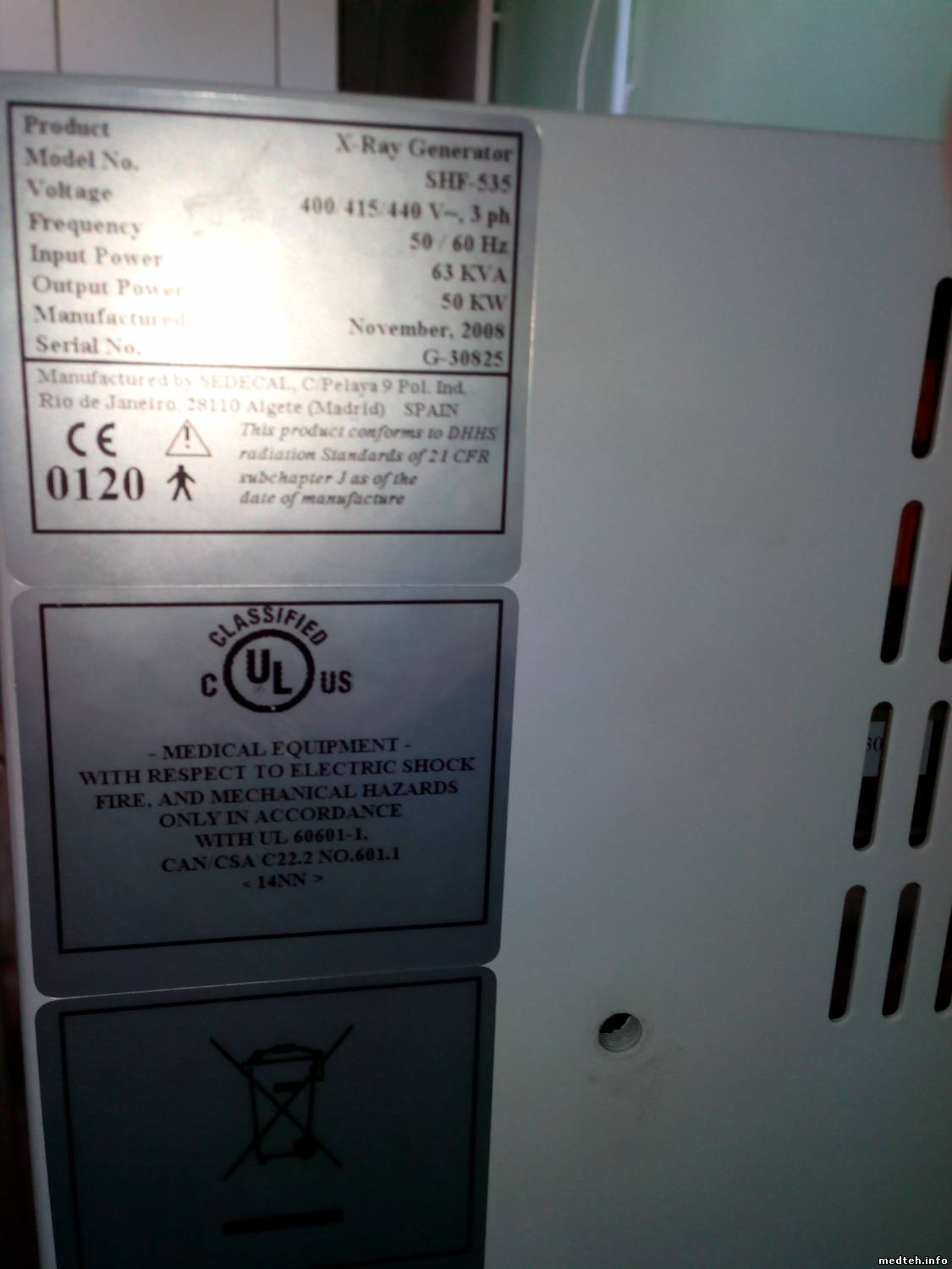

Суть проблемы - надо заказать кнопку подготовки/экспозиции на аппарат Vedalus Ved X-ray от второго рабочего места (томографической стойки). Обратился в гаммамед, они вроде поставляют это чудо. Решил заказать у них же, на что мне товарищ сказал напишите мне письмо с заказом и каталожным номером, я говорю пришлите мне каталог, он говорит нет у нас каталога. Ну ё-моё, вы поставляете эти аппараты, и нет у вас каталога на запчасти, че за бред блин... Короче начал разбираться, питающее и пульт от Sedecal (SHF-535). В одном из мануалов нашел (Sedecal service manual часть 3) вот кое что "Hand Switch equipped SAT-A3223-03 For Standard Console". Я так понимаю это она и есть (кнопка на картинке, на консольке), консоль вроде не тач. Может у кого есть конкретно каталог или от чего другого подходит, что проще заказать???

Разберите и посмотрите, что внутри. Они легко ремонтируются.
orentoxicДата: Понедельник, 03.Фев.2014, 09:17 | Сообщение # 3
У вас сообщений: 169
Инженер-медтехник
г. Оренбург
у нее резиновая часть кнопки западает внутри, и подрезал, и края маслил, чтоб проскальзывала, все равно застревает между, там в итоге ошибка е06. айболиты хотят новую. ладно попробую так заказать.
SeptДата: Суббота, 08.Фев.2014, 23:32 | Сообщение # 4
Житомир
Может вправду собрать пультик на МП-11 и ничего застревать не будет.
Они бывают сразу спаренными, нужно только пластину подогнуть.
StasikДата: Среда, 12.Фев.2014, 08:47 | Сообщение # 5
У вас сообщений: 342
Красноярский край
Сними разбухшую резинку с кнопки и будет счастье. Если необходимо удлини кнопку миллиметров на 5.
